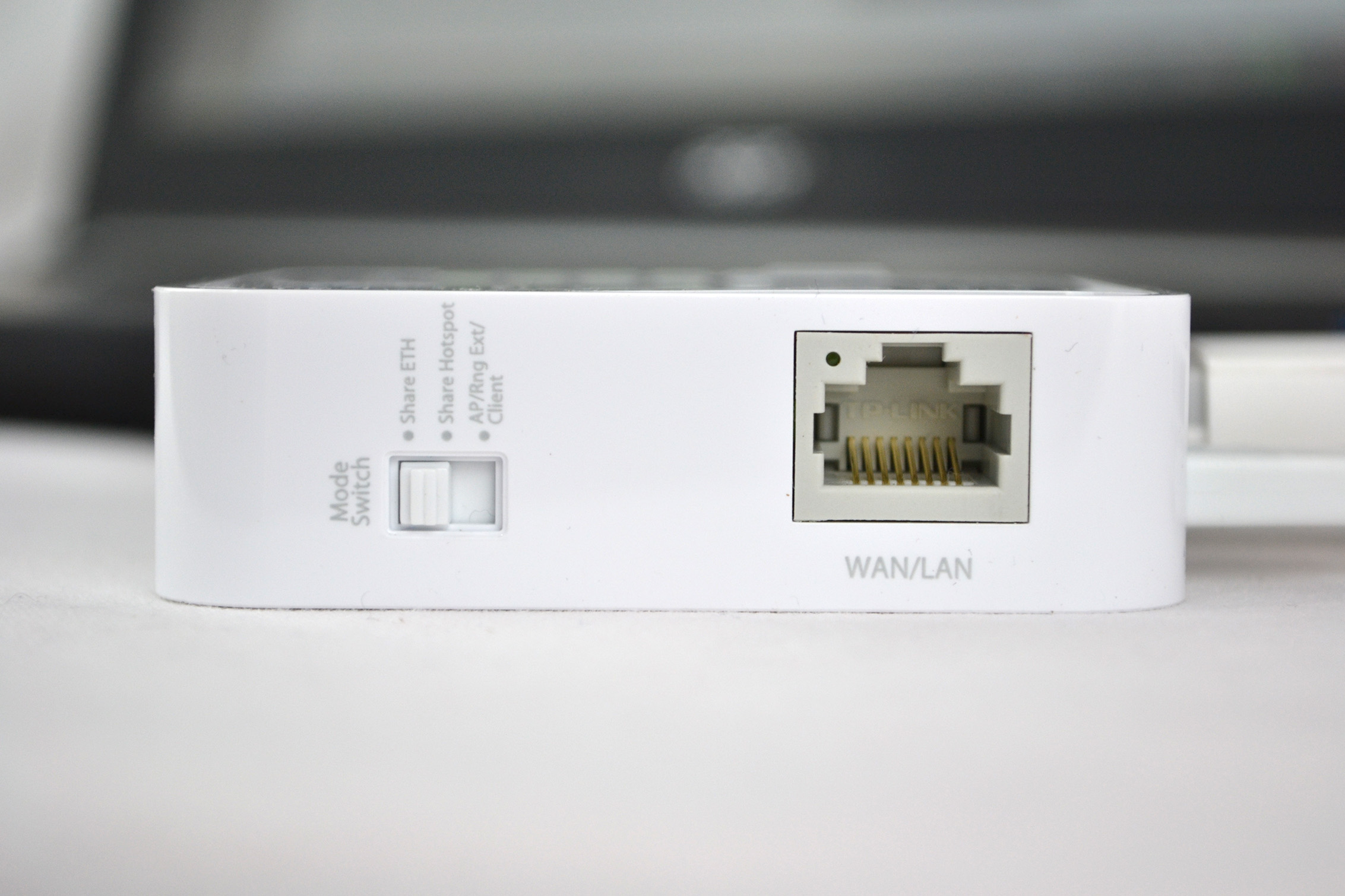

TL-WR902AC : mode « Standard Router » et port Ethernet
En mode « Standard Router », il n’est pas possible d’utiliser le port Ethernet du TL-WR902AC comme client LAN. Autrement dit, vous ne pourrez pas connecter vos machines au TL-WR902AC avec des câbles RJ45, vous devrez obligatoirement les connecter en Wi-Fi. Dans ce mode, le port Ethernet fait office de port WAN et permet seulement de connecter un modem comme votre box ADSL.

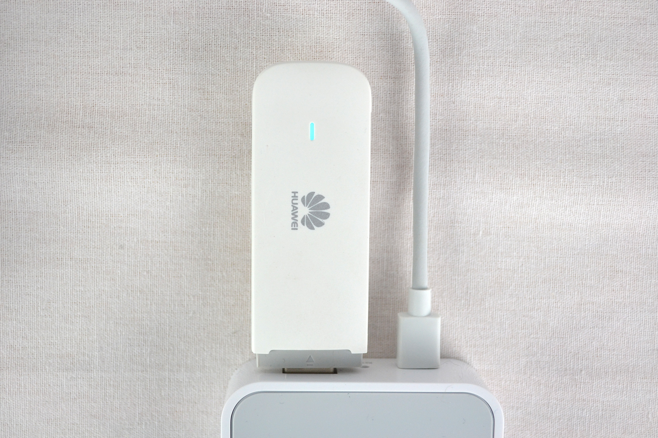

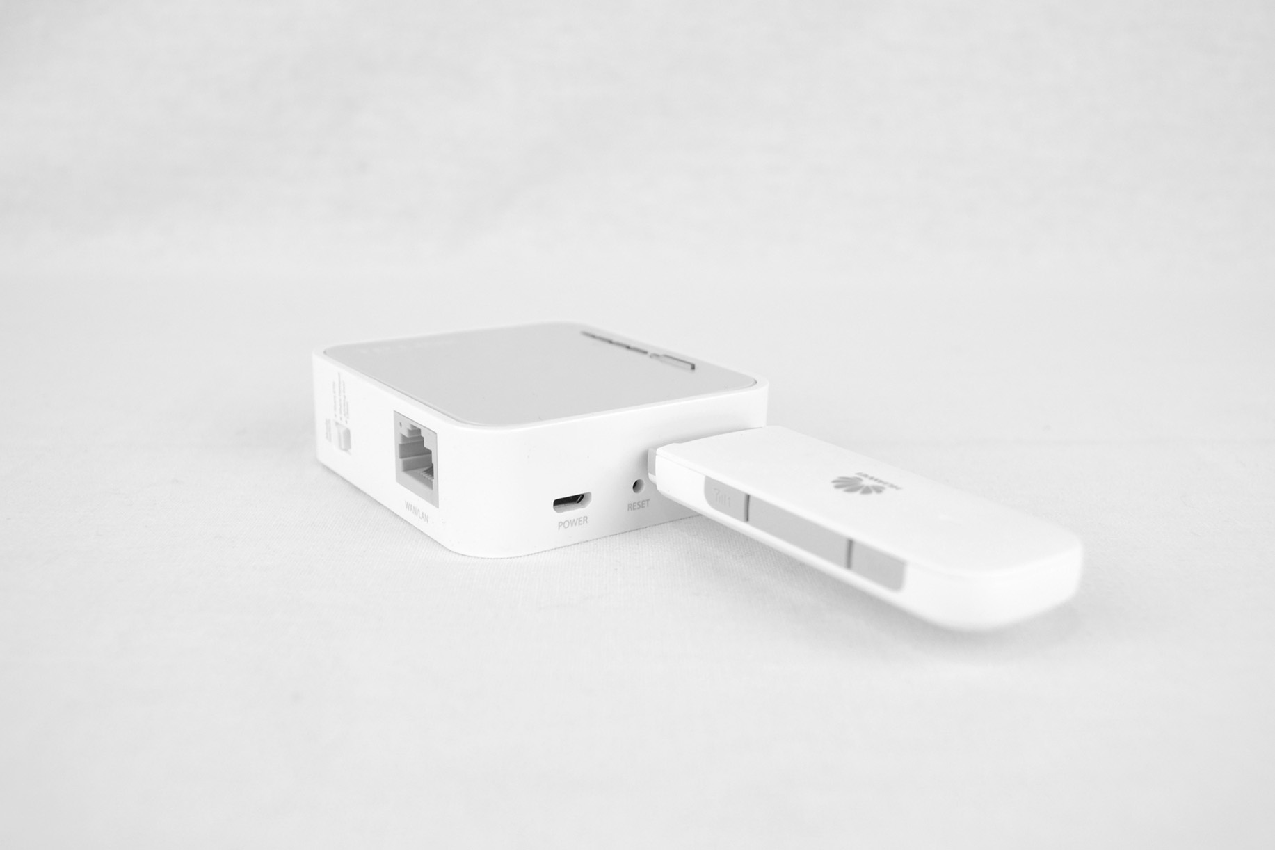

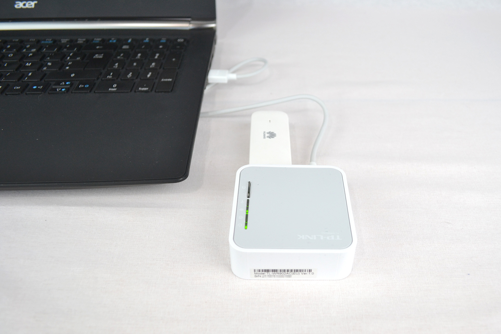

- Insérez le dongle Huawei E3372 sur le port USB du routeur TL-WR902AC.
- Branchez le routeur TL-WR902AC sur une prise secteur ou un port USB d’un ordinateur. Pour une utilisation permanente, préférez la connexion à une prise secteur.
- Vérifiez que le bouton Mode Switch du routeur TL-WR902AC est bien positionné sur Share ETH.

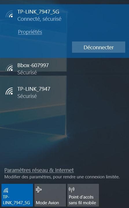

- Depuis votre PC, connectez-vous au point d’accès Wi-Fi du routeur TL-WR902AC, de préférence sur le réseau 5 GHz, lequel vous permettra d’avoir un meilleur débit. Le SSID et le mot de passe sont inscrits sous le routeur, mais vous pouvez également appuyer sur le bouton WPS du routeur TL-WR902AC pour vous connecter automatiquement.

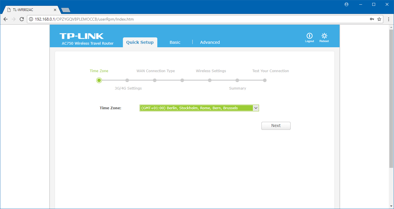

- La configuration rapide (Quick Setup) se lance. À l’étape Time Zone, sélectionnez le fuseau horaire GMT+1 et faites Next.

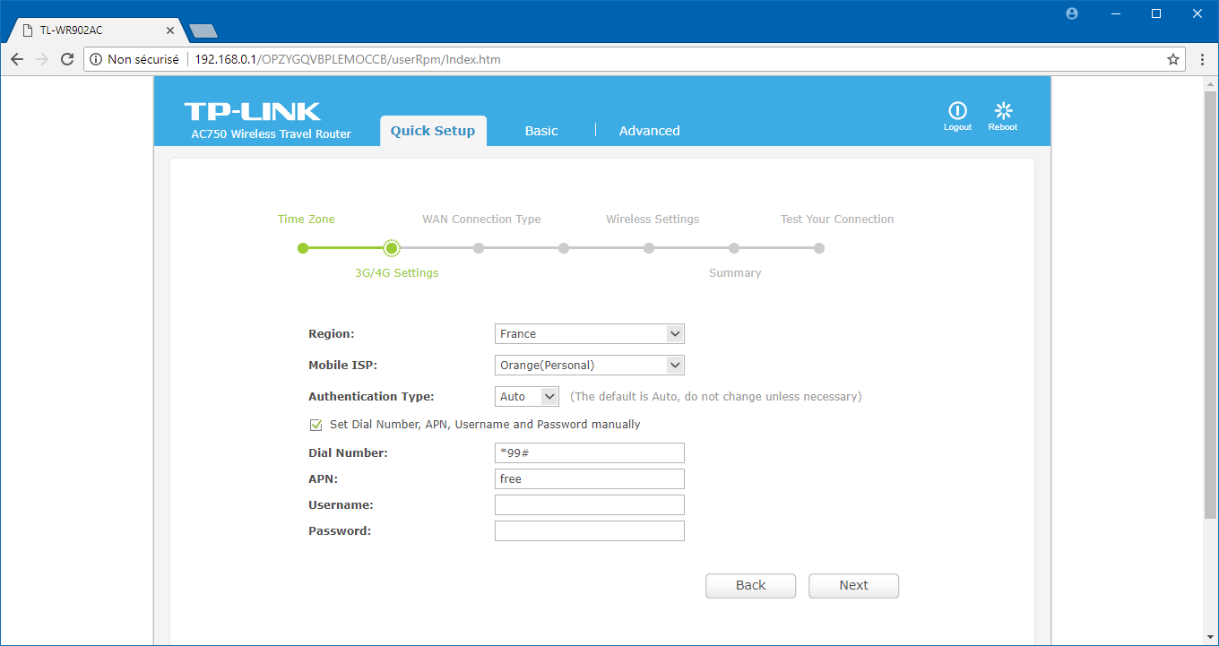

- À l’étape 3G/4G Settings, configurez le point d’accès LTE (4G) en fonction de votre opérateur mobile et faites Next. Par exemple pour Free :
Region: France Mobile ISP: Orange (Personal) Authentification Type: Auto Dial Number: *99# APN: free Username: Password:

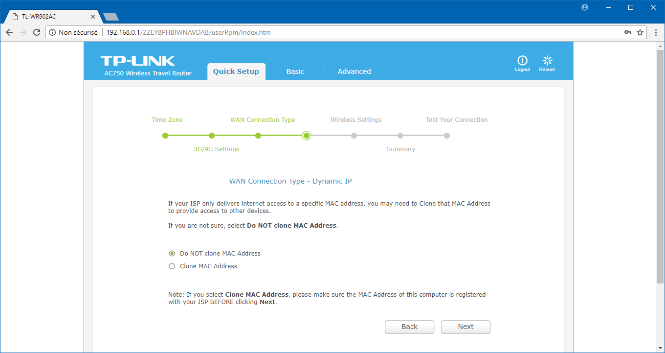

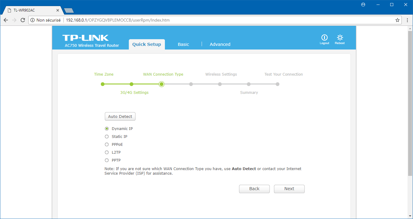

Ci-dessous, les APN des opérateurs mobiles en France :Orange SFR Bouygues Free Authentification Type PAP Auto Auto Auto Dial Number *99# *99# *99# *99# APN orange sl2sfr mmsbouyguestel.com free Username orange – – – Password orange – – – - À l’étape WAN Connection Type, si vous avez relié votre box ADSL au port WAN du routeur TL-WR902AC, sélectionnez Dynamic IP puis faites Next.
- À l’étape WAN Connection Type – Dynamic IP, sélectionnez Do NOT clone MAC Address puis faites Next.

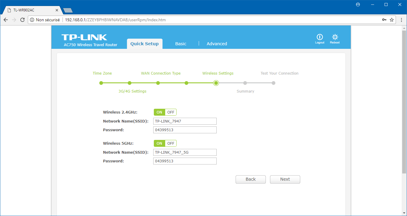

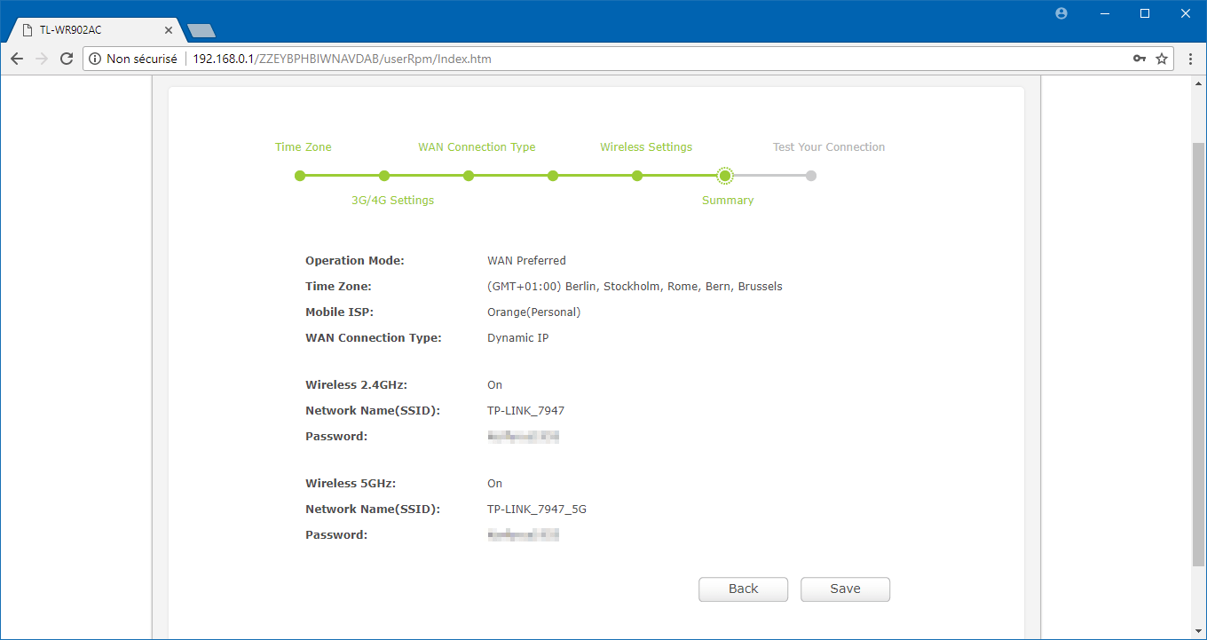

- Choisissez un mot de passe pour les deux bandes de fréquence 2,4 GHz et 5 GHz du Wi-Fi et faites Next.
- Cliquez sur Save pour sauvegarder la configuration et redémarrer le routeur TL-WR902AC.
- Si vous avez modifié le mot de passe du point d’accès Wi-Fi, reconfigurez la connexion Wi-Fi entre votre PC et le routeur TL-WR902AC. Sur Windows 10, cliquez sur l’icône Wi-Fi dans la zone de notifications > cliquez droit sur le nom du réseau sans-fil > Oublier ; puis reconnectez-vous au même réseau sans-fil avec le nouveau mot de passe ou en appuyant sur le bouton WPS du routeur.

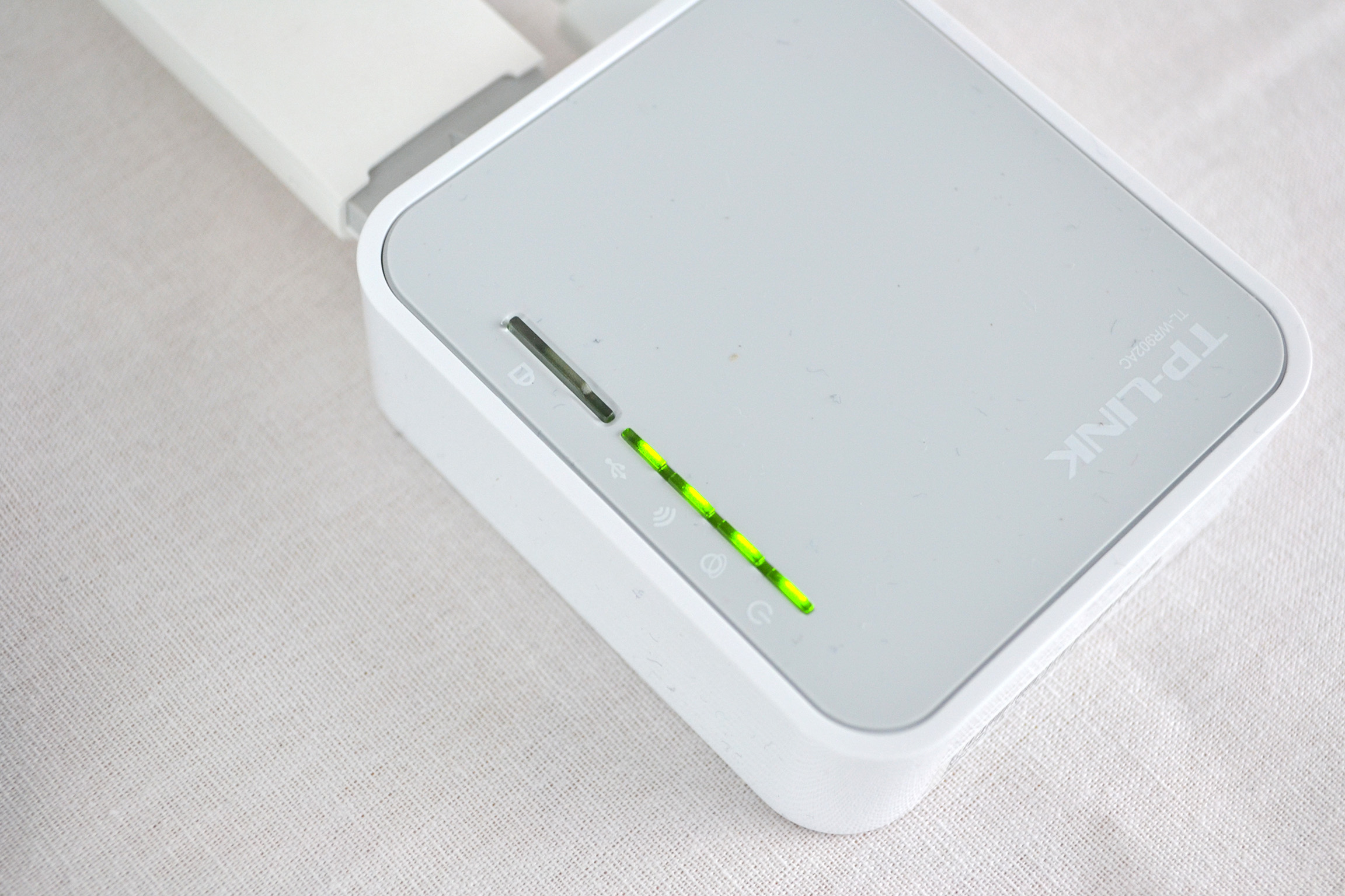

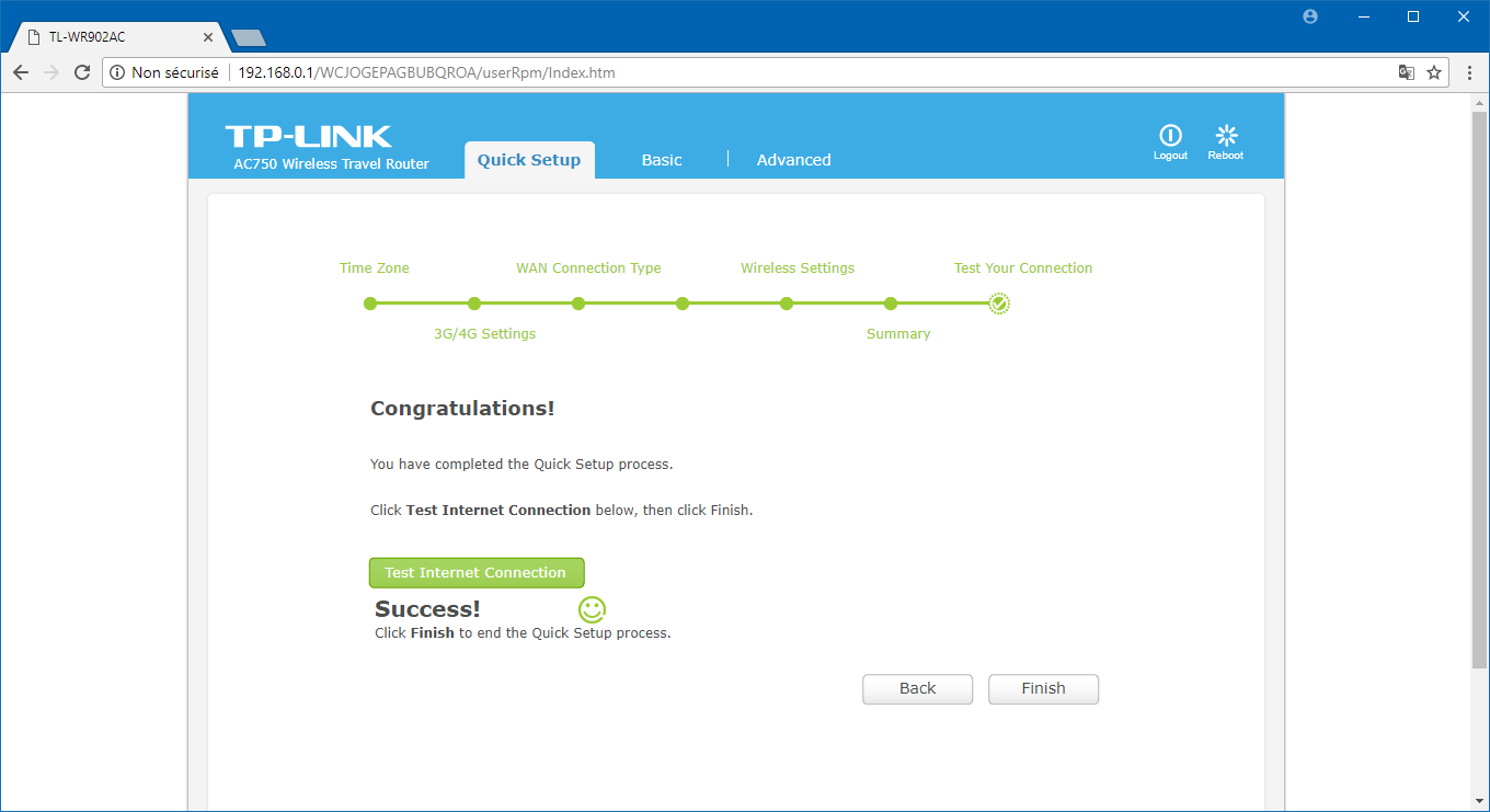

- Retournez sur l’interface d’administration, testez la connexion Internet, tout devrait être bon ! Cliquez sur Finish pour terminer la configuration.

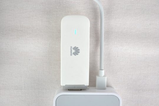

- Si vous utilisez un dongle Huawei E3372 avec un firmware HiLink, attendez un peu que la page « Code PIN requis » s’affiche, entrez le code PIN de votre carte SIM puis cliquez sur Appliquer.
La LED du dongle Huawei E3372 devrait être de couleur cyan et fixe, synonyme de connexion réussie au réseau cellulaire.

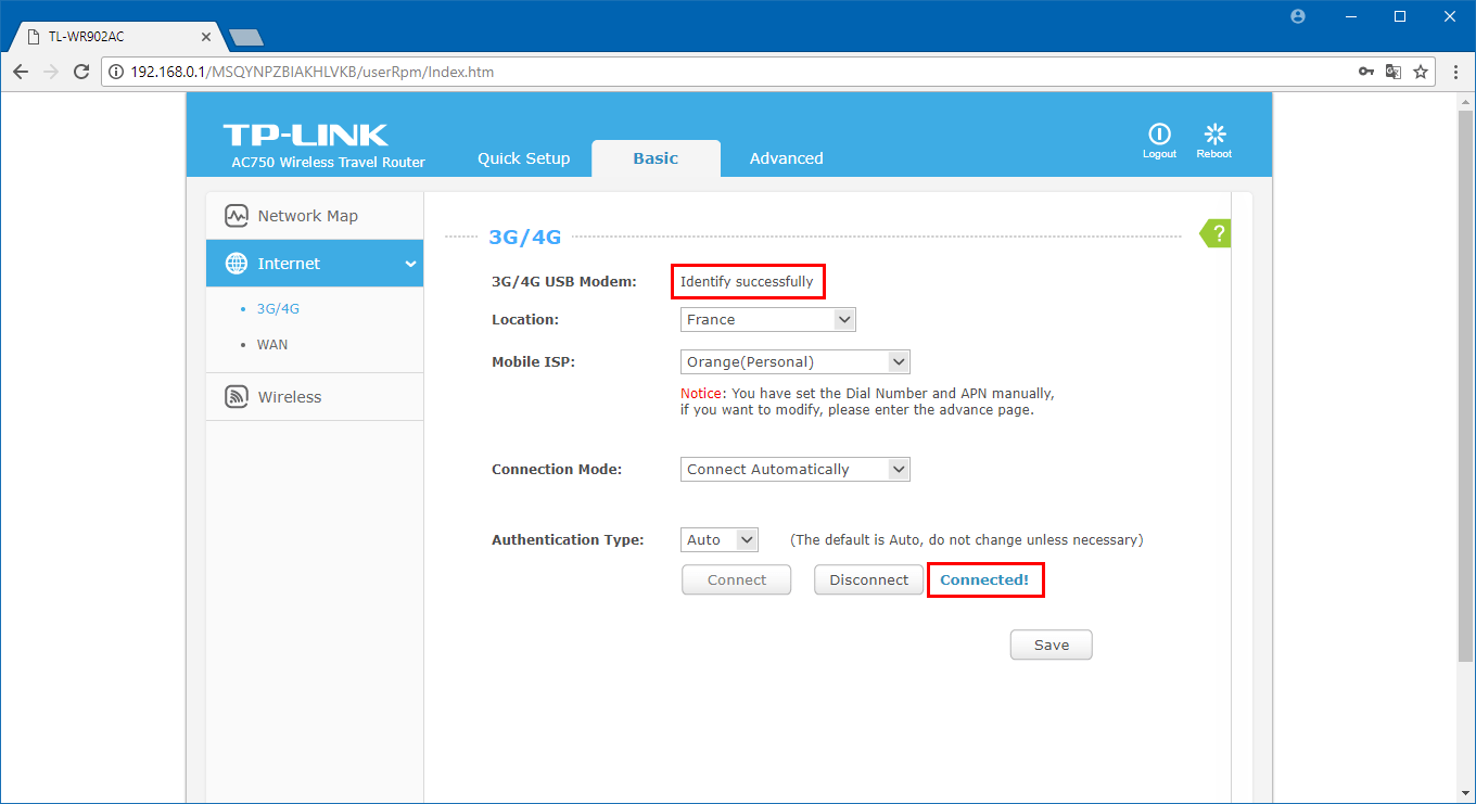

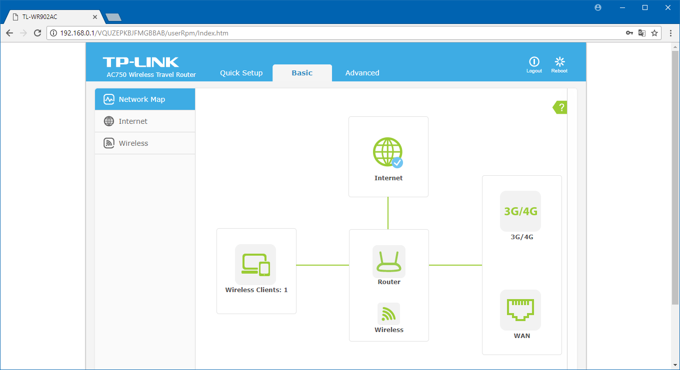

- Vérifiez que vous êtes bien connecté au point d’accès LTE et que connexion Internet est opérationnelle, via la page d’accueil et la page Internet > 3G/4G :

- Vous pouvez toujours accéder à l’interface Web du dongle Huawei E3372 à l’adresse http://192.168.8.1/.
