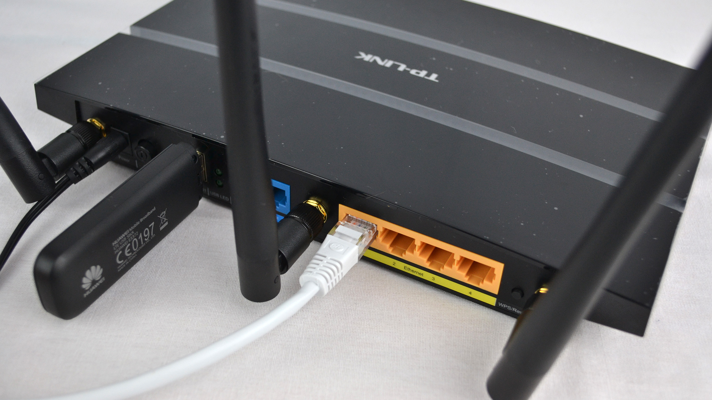

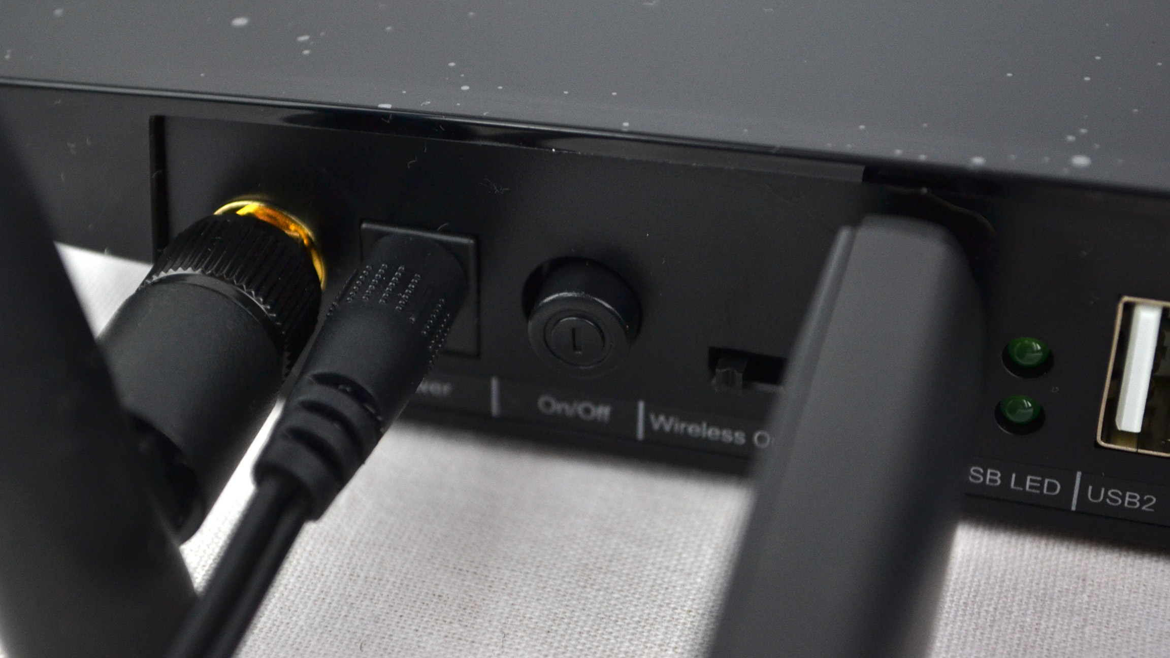

  1. Branchez le routeur Archer C7 sur une prise électrique.

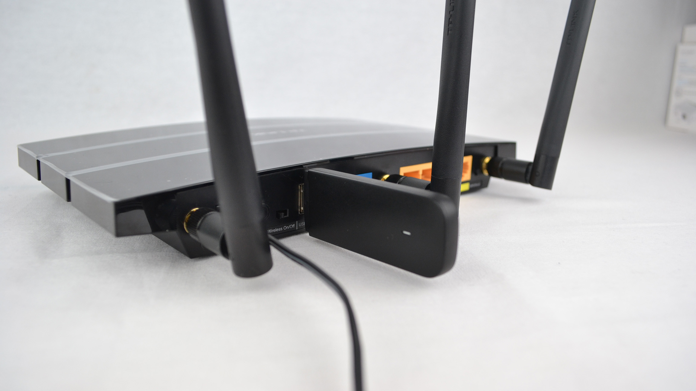

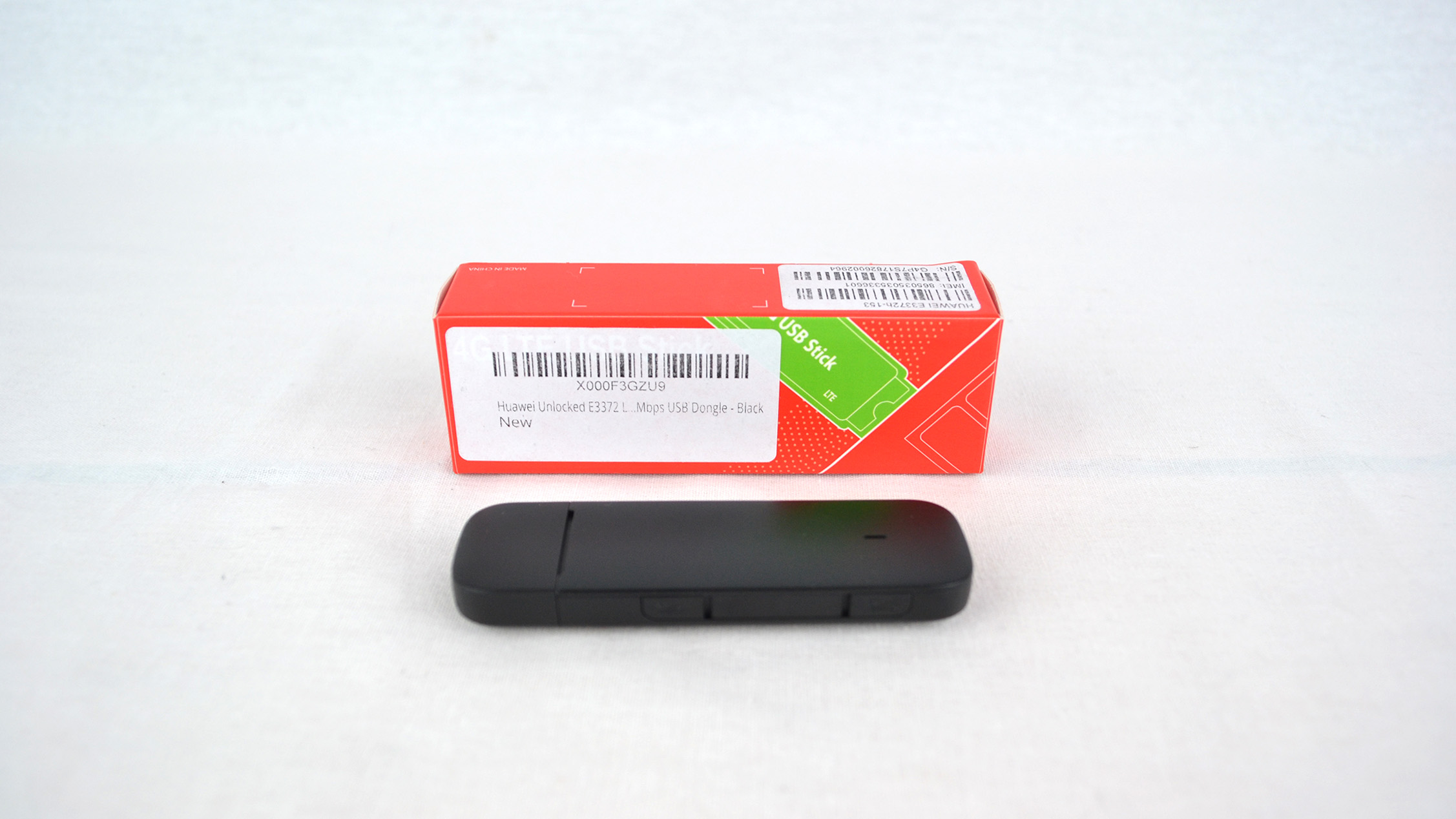

  2. Après y avoir inséré votre carte SIM, insérez le dongle Huawei E3372 sur un des ports USB du routeur Archer C7.
  3. Reliez le routeur Archer C7 à votre PC avec un câble Ethernet. Vous pouvez également vous connecter au point d’accès Wi-Fi du routeur, de préférence sur le réseau 5 GHz (lequel vous permettra d’avoir un meilleur débit). Le SSID et le mot de passe sont inscrits sous le routeur, mais vous pouvez également appuyer sur le bouton WPS derrière le routeur Archer C7 pour vous connecter automatiquement.

  5. Appuyez sur le bouton On/Off pour mettre en marche le routeur Archer C7.

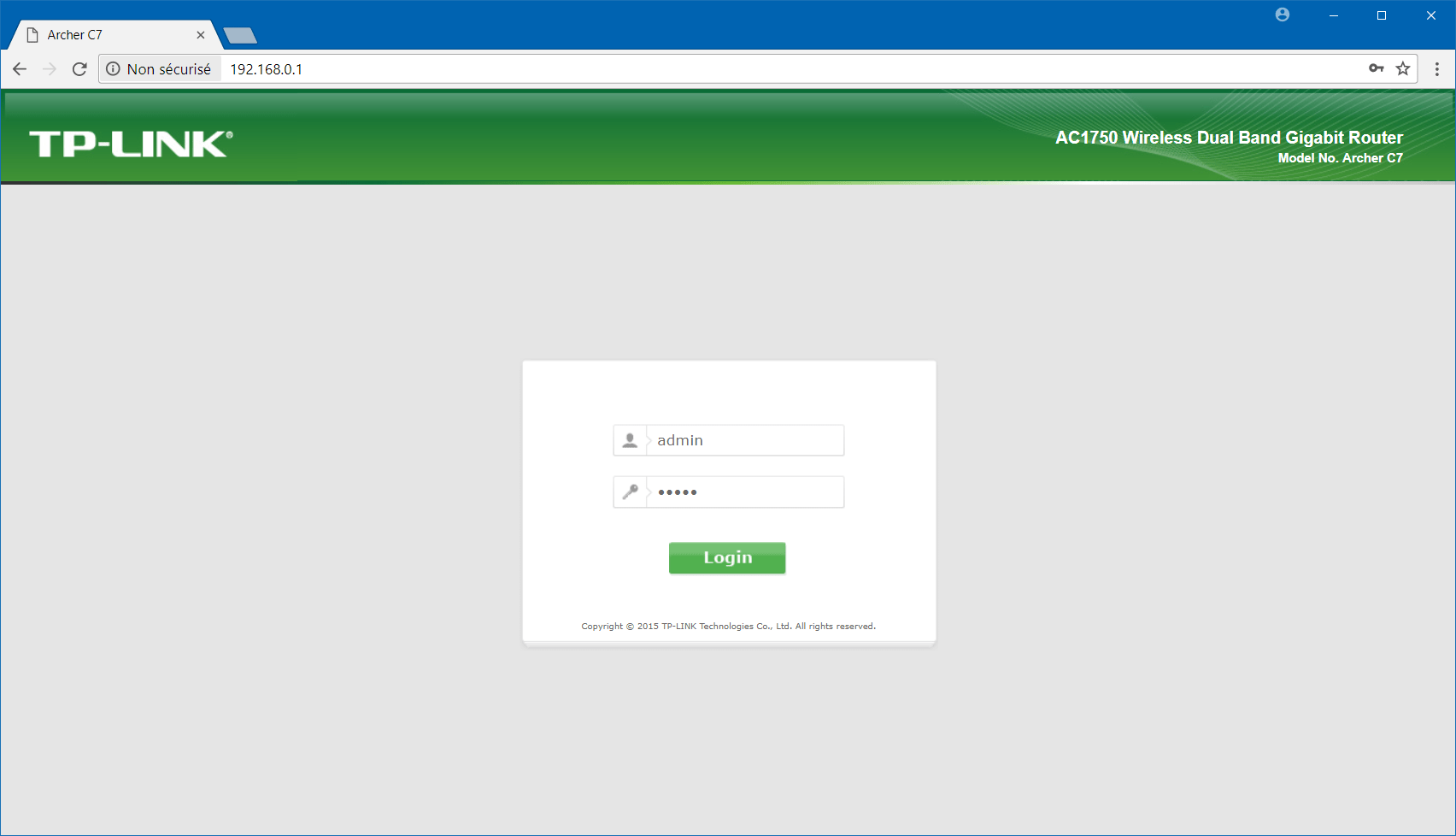

  6. Ouvrez une fenêtre de votre navigateur Web et entrez l’adresse du routeur http://192.168.0.1/ pour vous connecter à l’interface d’administration. Identifiez-vous avec le nom d’utilisateur et le mot de passe par défaut : admin / admin.

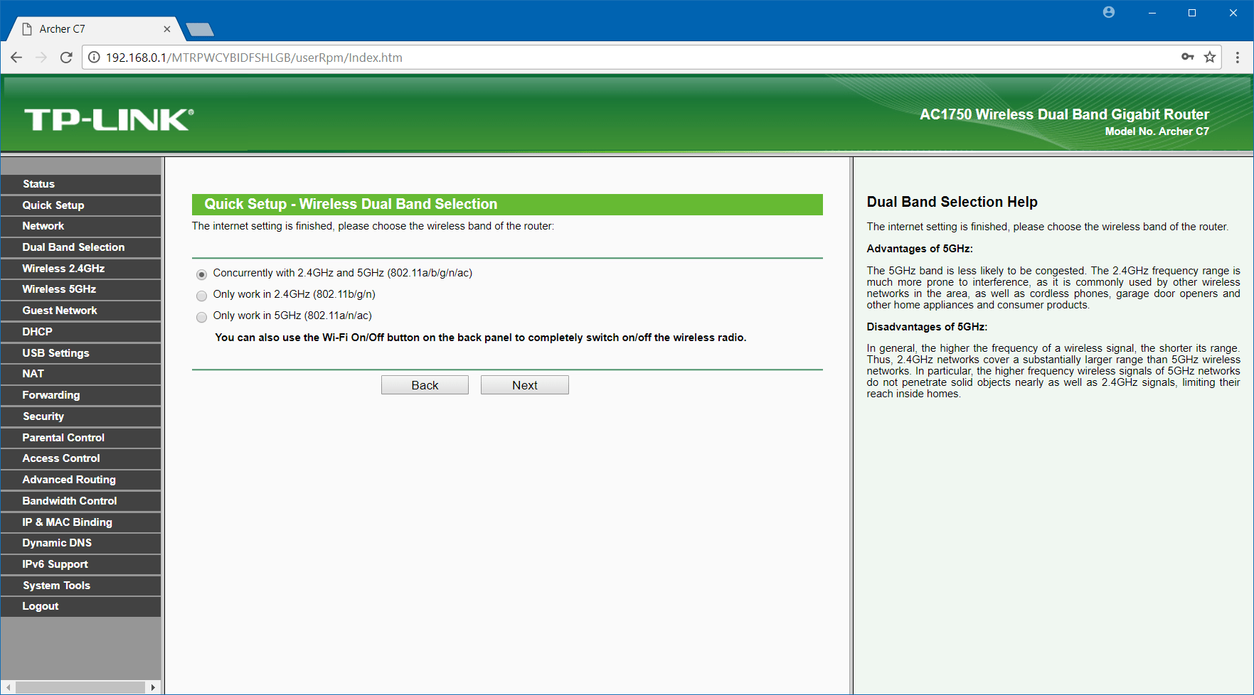

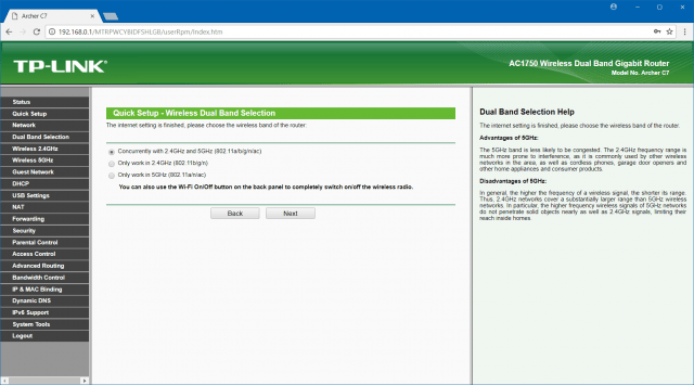

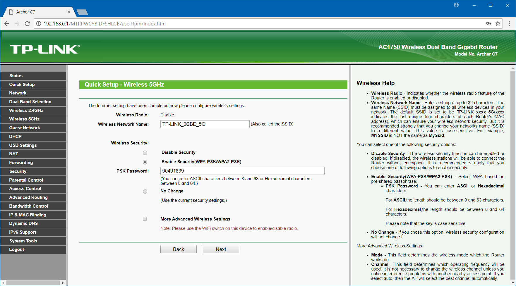

  7. Démarrez la configuration rapide « Quick Setup ». A l’étape Wireless Dual Band Selection, sélectionnez Concurrently with 2.4GHz and 5GHz pour activer le Wi-Fi sur les bandes de fréquence 2,4 GHz et 5 GHz.
  8. Définissez ensuite le SSID (nom du réseau) et le mot de passe pour la bande des 2,4 GHz puis pour celle des 5 GHz.
  9. La configuration terminée, si vous avez modifié le mot de passe du point d’accès Wi-Fi et que vous êtes connecté au routeur Archer C7 via Wi-Fi, reconfigurez la connexion Wi-Fi entre votre PC et le routeur Archer C7. Sur Windows 10, cliquez sur l’icône Wi-Fi dans la zone de notifications > cliquez droit sur le nom du réseau sans-fil > Oublier ; puis reconnectez-vous au même réseau sans-fil avec le nouveau mot de passe ou en appuyant sur le bouton WPS du routeur.

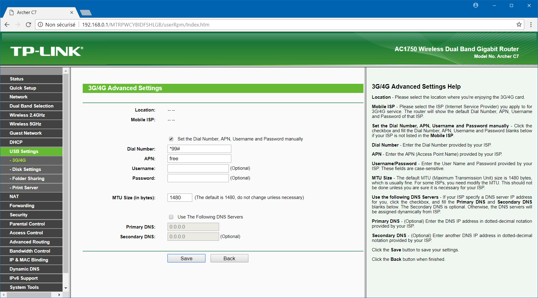

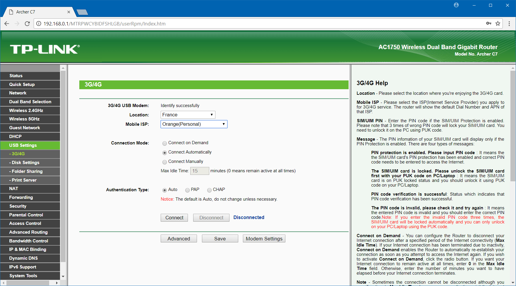

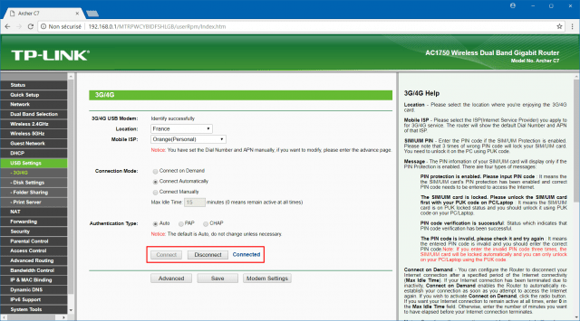

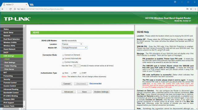

  10. Cliquez sur USB Settings > 3G/4G pour configurer la connexion au réseau LTE (4G). Sélectionnez France et le nom de votre opérateur mobile puis cliquez sur le bouton Save.

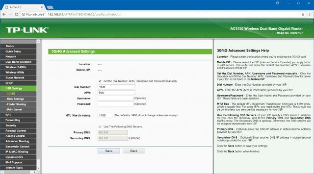

    Si vous êtes chez Free, sélectionnez Orange (Personal) puis cliquez sur le bouton Advanced et entrez les informations suivantes :
    Dial Number: *99#
    APN: free
    Username:
    Password:
    Ci-dessous, les APN des opérateurs mobiles en France :
    Orange SFR Bouygues Free
    Authentification Type PAP Auto Auto Auto
    Dial Number *99# *99# *99# *99#
    APN orange sl2sfr mmsbouyguestel.com free
    Username orange – – –
    Password orange – – –

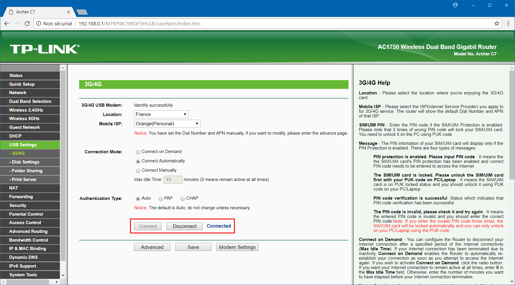

  11. Cliquez sur le bouton Connect pour démarrer la connexion LTE (4G).

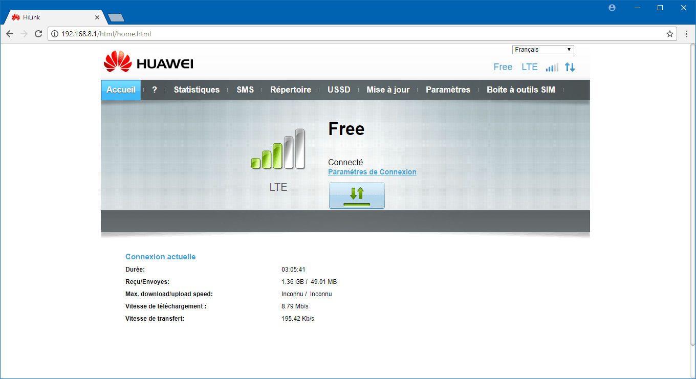

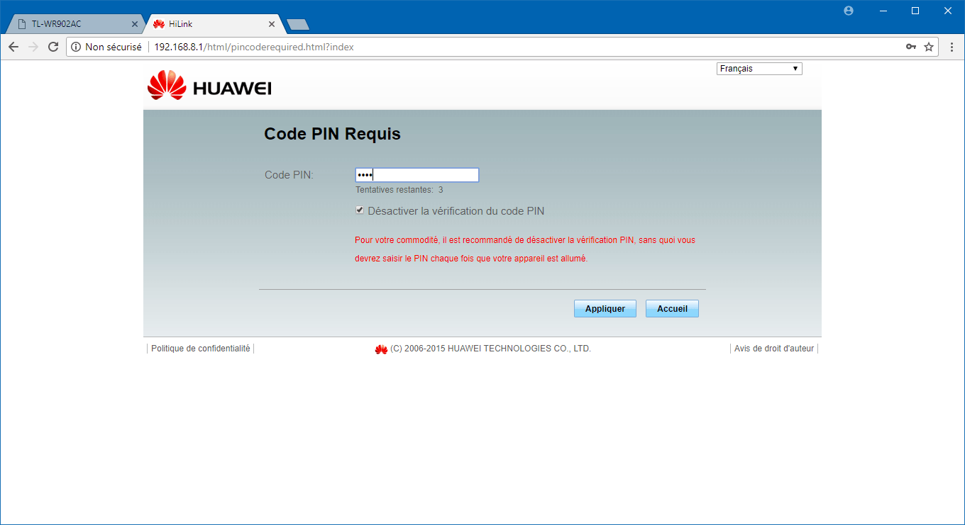

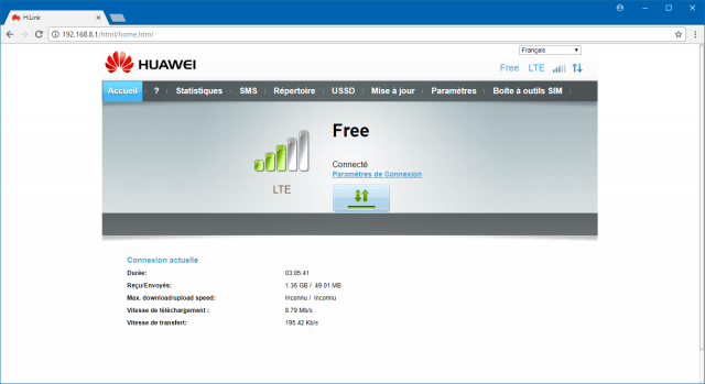

  12. Si vous utilisez un dongle Huawei E3372 avec un firmware HiLink, attendez un peu que la page « Code PIN requis » s’affiche, entrez le code PIN de votre carte SIM puis cliquez sur Appliquer.

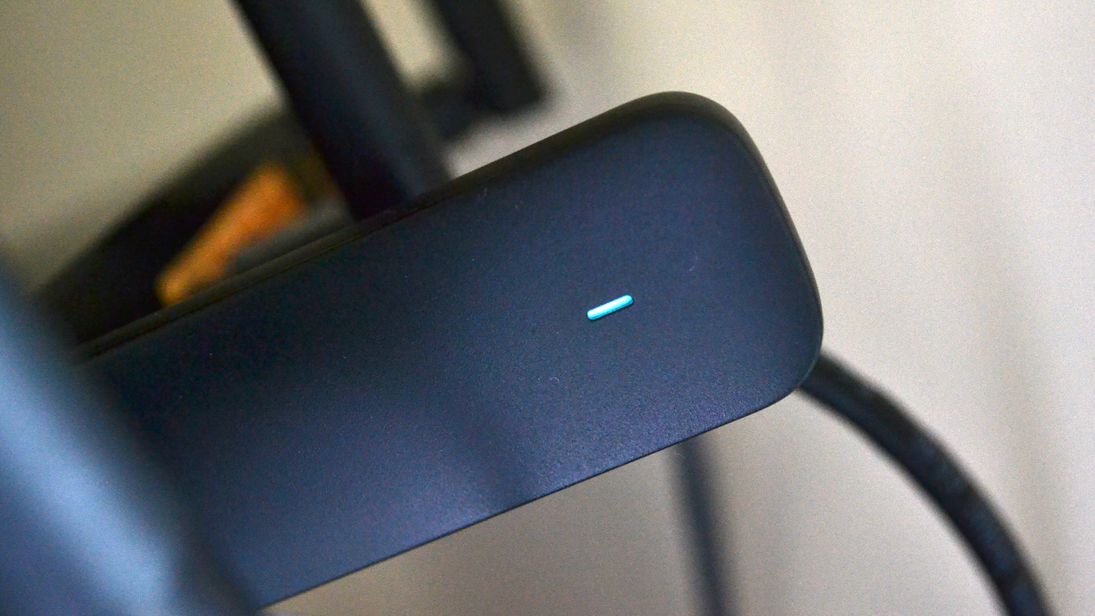

    La LED du dongle Huawei E3372 devrait être de couleur cyan et fixe, synonyme de connexion réussie au réseau cellulaire.

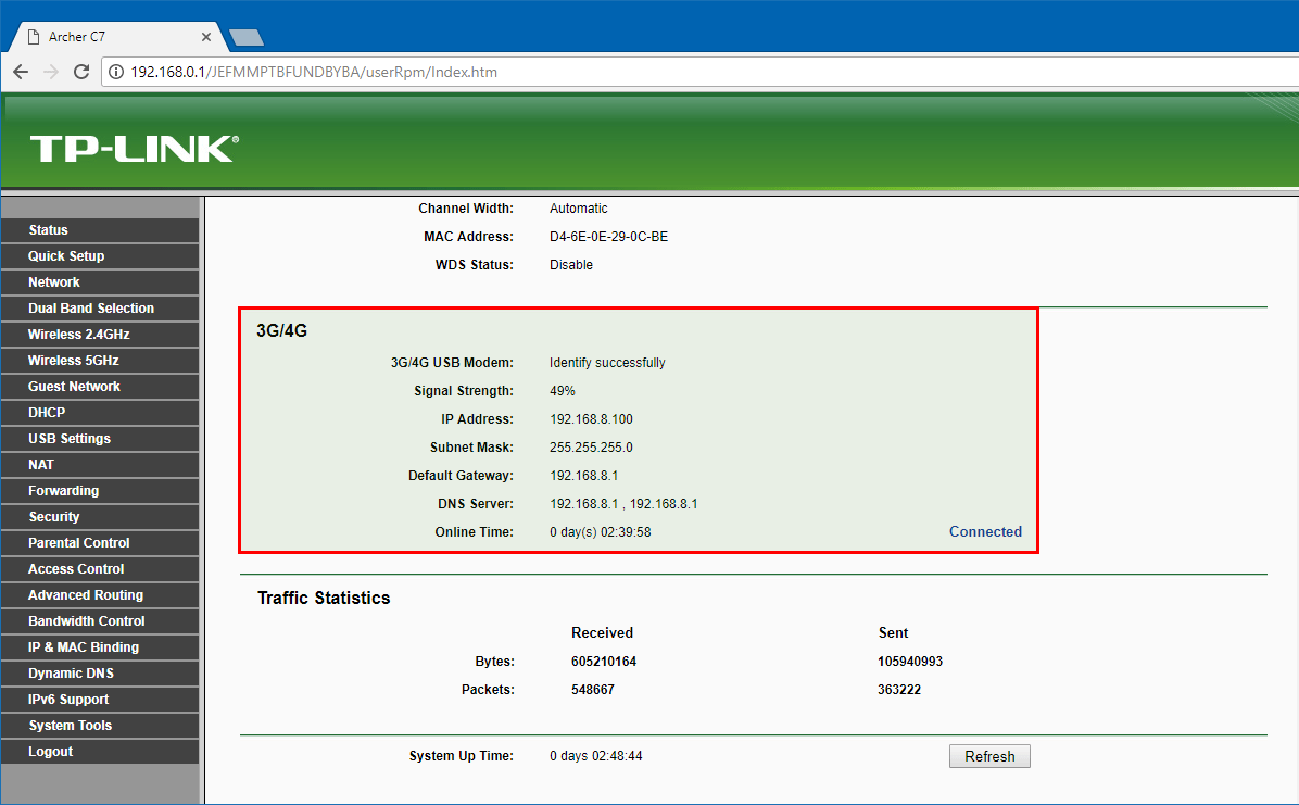

  13. Vérifiez que vous êtes bien connecté au point d’accès LTE et que connexion Internet est opérationnelle via la page Status :
  14. Lancez un test de débit avec nPerf pour le plaisir des yeux 🙂
  15. Vous pouvez toujours accéder à l’interface Web du dongle Huawei E3372 à l’adresse http://192.168.8.1/.

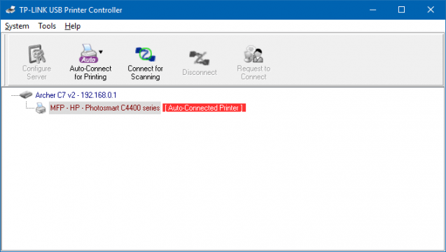

  16. [Bonus] Configurez le serveur d’impression pour utiliser votre imprimante USB sur l’ensemble des appareils de votre réseau local (cf. : documentation) :
    • Connectez votre imprimante sur l’un des ports USB du routeur Archer C7.
    • Sur vos PC, téléchargez et installez le programme TP-LINK USB Printer Controller.
    • Démarrez TP-LINK USB Printer Controller, sélectionnez votre imprimante et cliquez sur Connect for Installing.
    • Cliquez sur Auto-Connect for Printing > Set Auto-Connect Printer.
    • Faites de même pour vos autres PC et voilà : vous pouvez maintenant imprimer sur votre imprimante USB depuis n’importe quel PC 🙂
