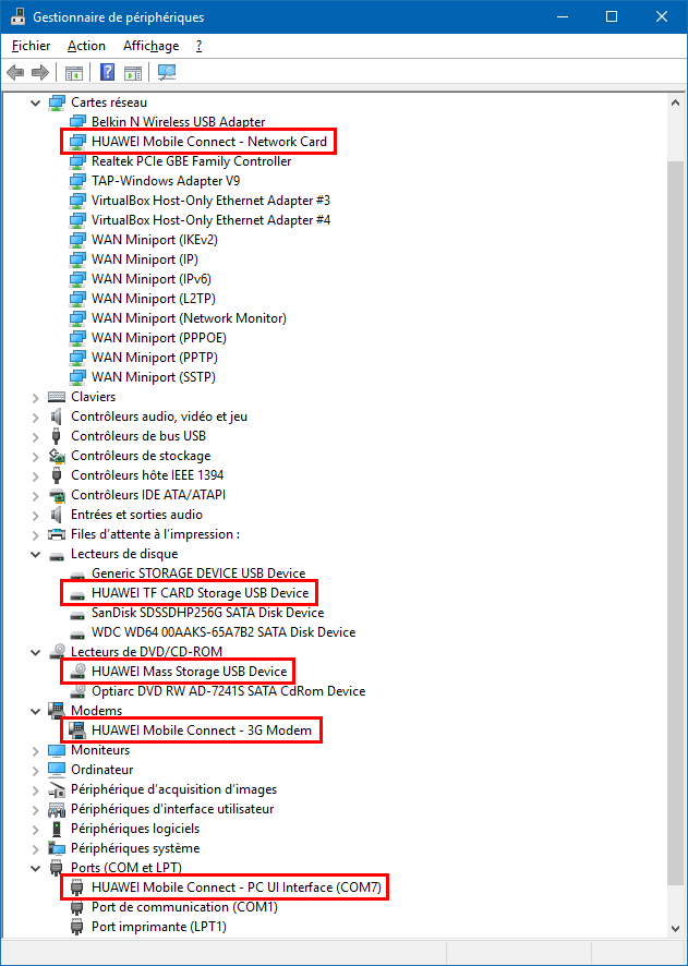

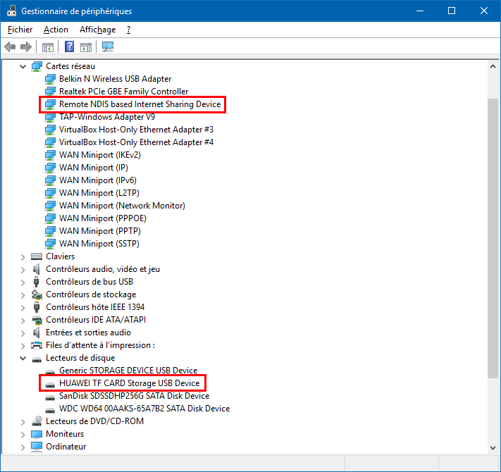

- Vous venez de recevoir votre dongle : branchez le dongle sur votre PC et ouvrez l’Explorateur de fichiers > Ce PC. Dans la section Périphériques et lecteurs, notez le nom associé au lecteur CD virtuel installé par le dongle Huawei E3372 : si c’est « HiLink », c’est que votre dongle intègre firmware HiLink ; si c’est « Mobile Partner », c’est que vous avez un firmware Stick.
- Vous avez déjà installé votre dongle sur votre PC : ouvrez le Gestionnaire de périphériques et si en ouvrant le champ Cartes réseau, vous voyez le périphérique « Remote NDIS based Internet Sharing Device » (VID_12D1&PID_14DC), c’est que vous avez un firmware HiLink ; si vous voyez le périphérique « HUAWEI Mobile Connect – Netword Card » (VID_12D1&PID_1506), c’est que vous avez un firmware Stick.

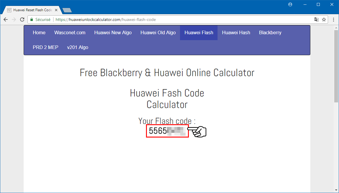

- Calculez votre « Flash Code » en entrant le numéro IMEI de votre dongle Huawei E3372 (via huaweiunlockcalculator.com) et enregistrez-le quelque part. En fonction du firmware installé sur votre dongle Huawei, vous en aurez peut-être besoin pour mettre à jour le firmware. Mieux vaut prendre les devants et le calculer tout de suite !
Vous trouverez votre numéro IMEI en retirant le cache du dongle Huawei. - Installez les pilotes suivants :

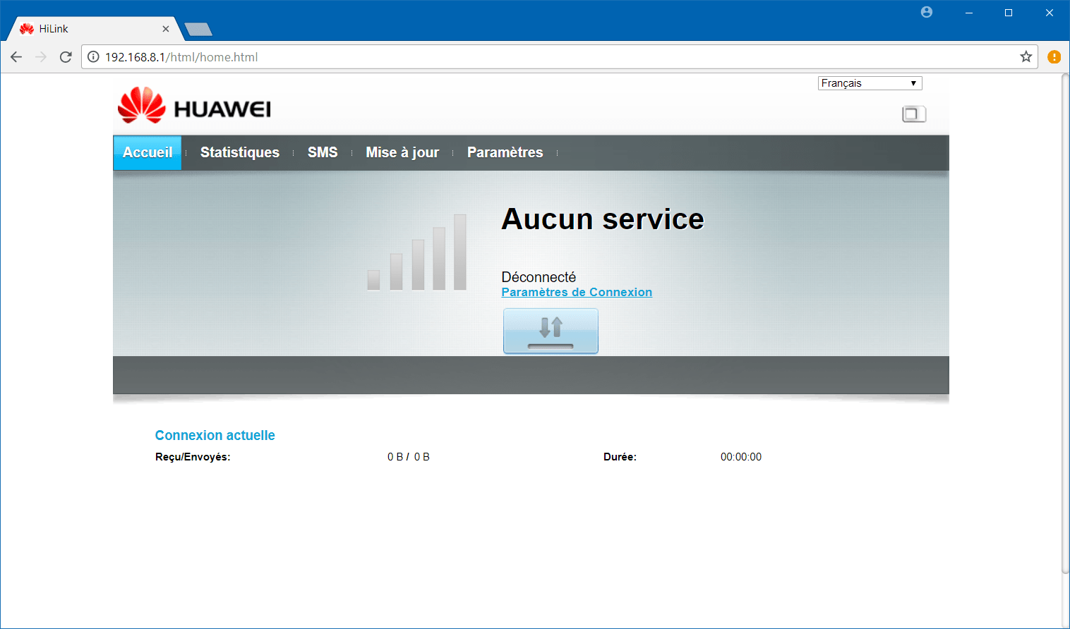

- [Si HiLink installé] Configurez le dongle Huawei pour Windows : le programme Mobile Broadband HL Service (alias MobileBrServ) s’installera sur votre système, permettant de passer automatiquement à la deuxième configuration du dongle Huawei. Dans le Gestionnaire de périphériques, le dongle Huawei est détecté en tant que carte réseau NDIS et lecteur de carte microSD.
Vous avez accès à l’interface WebUI du firmware HiLink via l’adresse http://192.168.8.1.

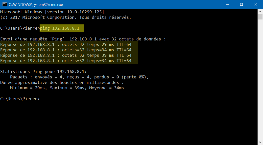

- [Si HiLink installé] Vérifiez que le firmware HiLink est opérationnel en pingant l’adresse IP du dongle Huawei : ouvrez l’invite de commandes et entrez la commande
ping 192.168.8.1. Si vous recevez 4 réponses sur les 4 paquets envoyés, tout est OK.

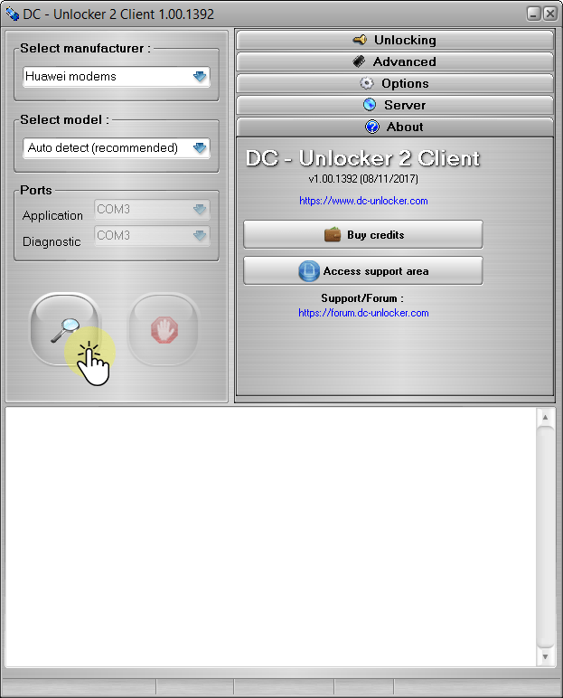

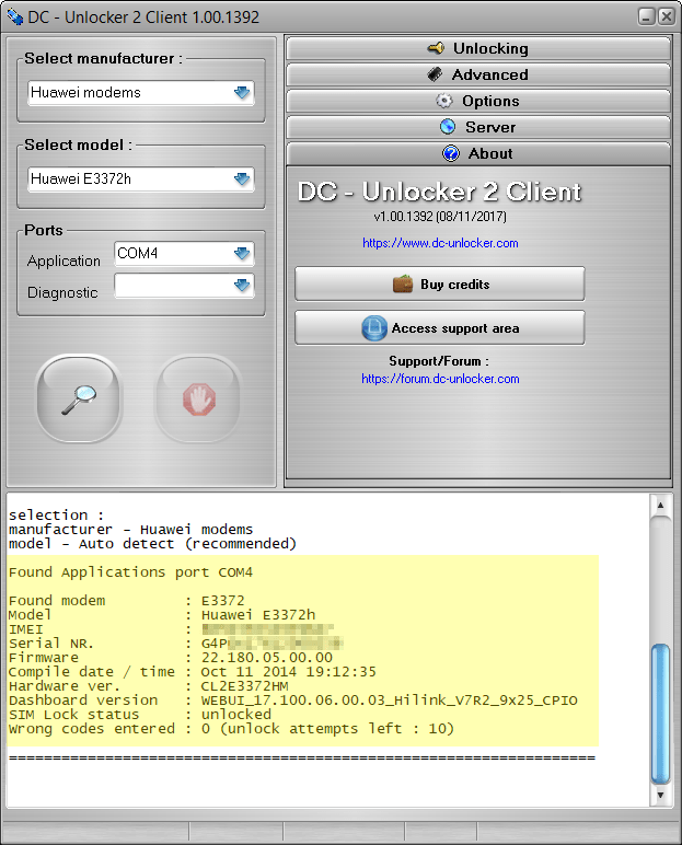

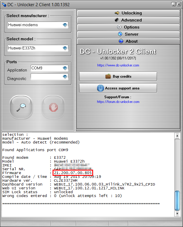

- Pour communiquer avec le dongle Huawei E3372, nous allons utiliser le programme DC-unlocker. Il est également possible de passer par PuTTY, HyperTerminal ou Huawei Modem Terminal. Téléchargez DC-unlocker puis exécutez-le. Laissez les options par défaut et cliquez sur la loupe : le programme va détecter automatiquement le dongle Huawei E3372 et le passer en « Project Mode » [si firmware HiLink installé] afin de pouvoir lui envoyer des commandes AT. De base, le firmware Stick peut recevoir des commandes AT.
DC-unlocker affiche les caractéristiques de votre dongle Huawei : IMEI, numéro de série, version du firmware…

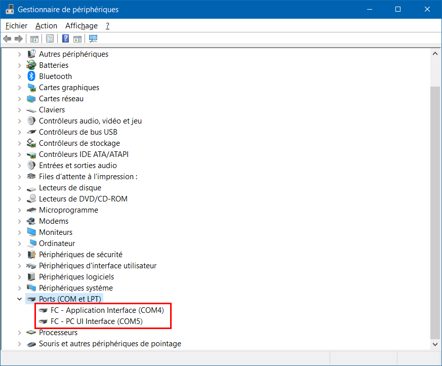

Dans le Gestionnaire de périphériques, deux ports COM sont détectés sur un firmware HiLink (en « Project Mode ») : FC – PC UI Interface et FC – Application Interface ; et un seul port COM sur un firmware Stick : HUAWEI Mobile Connect – PC UI Interface.

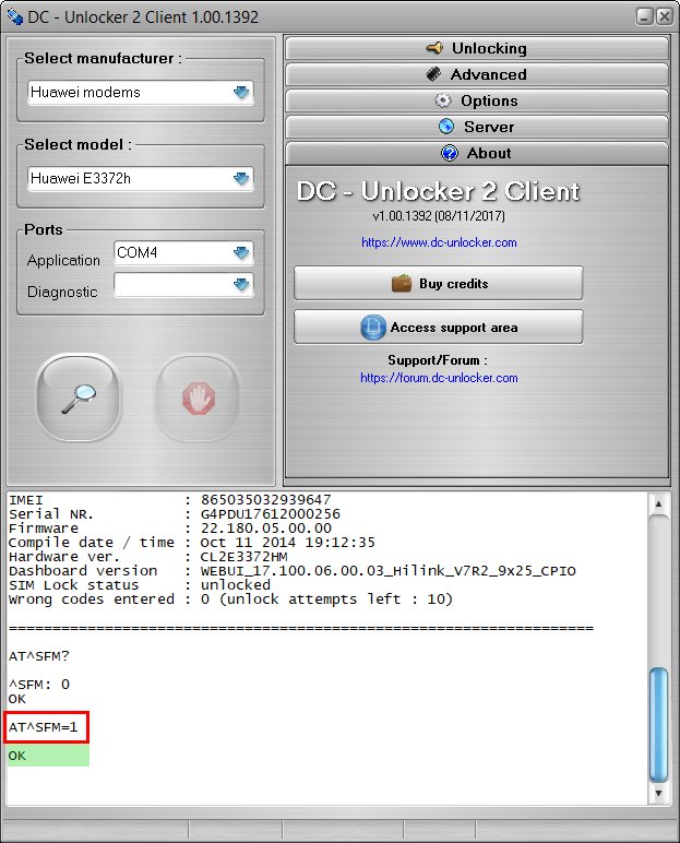

- Si vous avez un firmware avec un numéro de version compris entre 2x.200.15.xx.xx et 2x.317.xx.xx.xx (exclu), passez le dongle en « Factory Mode » en envoyant la commande
AT^SFM=1, sinon vous aurez le message d’erreur « Code d’erreur : 19, le téléchargement a échoué » au moment de flasher le firmware :AT^SFM=1 OK

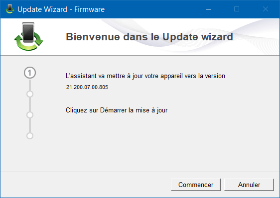

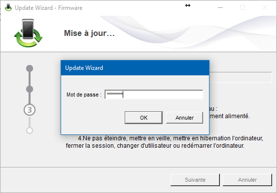

AT^CURC=0(source : https://stackoverflow.com/a/11184909). - Lancez l’installation du firmware en exécutant le programme de mise à jour E3372x-153xxx.exe, puis cliquez sur Commencer.
Si le programme vous le demande, entrez le « Flash Code » que vous avez obtenu précédemment.

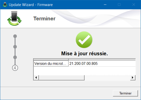

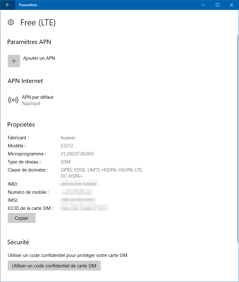

Patientez quelques secondes… Le nouveau firmware est maintenant installé sur votre dongle Huawei ! Dans la capture d’écran ci-dessous, celui-ci est désormais équipé d’un firmware Stick (mode modem) à la place du firmware HiLink (mode routeur) installé par défaut.
- Retournez sur Dc-unlocker puis cliquez de nouveau sur la loupe pour redétecter le dongle Huawei dans sa nouvelle version. On voit que la version du firmware a bien changé.
Vous pouvez voir les nouvelles configurations du dongle en entrant la commandeAT^SETPORT?ouAT^GETPORTMODE:AT^SETPORT? ^SETPORT:A1,A2;12,1,16,A1,A2 (le ; sépare les deux configurations) OK AT^GETPORTMODE ^GETPORTMODE: TYPE: WCDMA: pcui,3g_modem,ncm,mass,mass_two OK
Qu’est-ce que cela nous dit ? Que notre dongle Huawei E3372, avec son nouveau firmware Stick, fonctionne comme lecteur CD virtuel (A1) et lecteur carte microSD (A2) dans sa première configuration ; et après le « switch », il fonctionne comme port COM PC UI Interface (12), modem 3G (1), carte réseau NCM (16), lecteur CD virtuel (A1) et lecteur de carte micro SD (A2) dans sa deuxième configuration.
Ci-dessous, la liste des codes et leurs significations pour le dongle Huawei E3372 :1: 3G MODEM 10: 4G MODEM 12: 4G PCUI 16: NCM A1: CDROM A2: SD A3: RNDIS
Et voilà ! Votre dongle E3372 fonctionne maintenant avec un nouveau firmware ! $

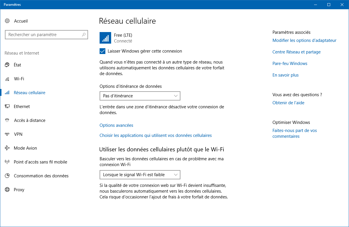

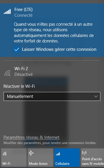

Si vous avez installé un firmware Stick, le dongle se présente entre autre comme une carte réseau NCM compatible avec la fonction Réseau cellulaire de Windows (il est également compatible Linux grâce au paquet huawei_cdc_ncm).
