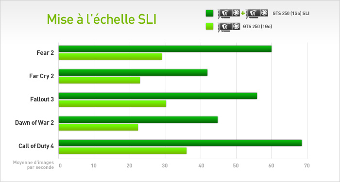

SLI (Scalable Link Interface) et Crossfire sont des solutions lancées respectivement par NVIDIA et AMD permettant de combiner deux ou plusieurs cartes graphiques afin d’augmenter les performances graphiques de son système. Attention cependant, qui dit deux cartes graphiques ne veut pas dire que les performances en jeu vont êtres doublées ! On observe en effet un gain entre 15% et 40% selon les jeux (par rapport à la même carte graphique seule), ce qui est tout de même loin d’être négligeable.

A l’heure d’aujourd’hui, on peut s’offrir pour le même prix une NVIDIA Geforce GTX 980 Ti (une carte graphique très haut de gamme) ou deux NVIDIA Gefore GTX 970 en SLI (cartes graphiques haut de gamme). Alors qu’est-ce que ça donne niveau performance ? Le gain est-il réel avec le multi-GPU ? Eh bien, il s’avère le SLI des 970 GTX est beaucoup plus performant que la seule GTX 980 Ti ! Le gain est donc bien réel 😉 On se jette sur les GTX 970 alors ? Attendez, tout n’est pas rose dans le monde des SLI et Crossfire, nous allons voir ça tout à l’heure 😉

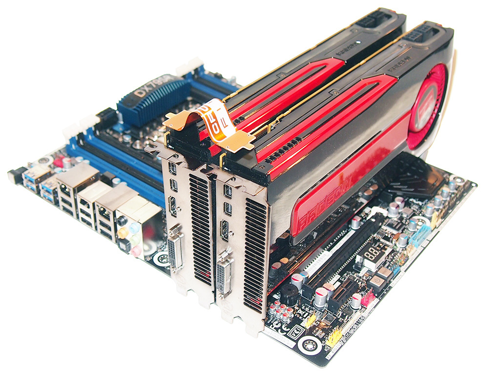

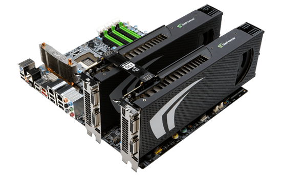

- Un pont (fourni avec la carte mère) pour connecter les cartes graphiques entre elles (pas obligatoire pour certaines combinaisons de cartes graphiques AMD, voir la page AMD CrossFire Compatibility Chart)
Au niveau de la mise en place, c’est un jeu d’enfant. Vous insérez votre deuxième carte graphique dans le deuxième port PCI-Express libre de votre carte mère, vous installez le pont SLI ou Crossfire pour connecter les deux cartes graphiques entre elles et le tour est joué ! Vous aurez juste besoin de faire un petit changement dans le système d’exploitation pour activer le SLI ou le Crossfire. Tout se passe dans les logiciels de chez AMD (Radeon Software Crimson Edition, anciennement Catalyst) ou de chez NVIDIA (GeForce Game Ready).

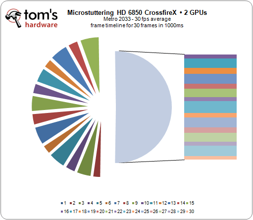

- Problèmes de micro-stuttering (fps variables entre les deux cartes graphiques provoquant des saccades gênantes)
Le graphique ci-dessus nous explique comment le problème de micro-stuttering apparaît sur un Crossfire. Le graphique présente une représentation détaillée d’une seconde dans le jeu Metro 2033 traité par deux cartes graphiques AMD Radeon HD 6850. On note la variation importante du nombre de millisecondes nécessaire au rendu de chaque image. Ce délai de quelques millisecondes sera perçu comme une saccade. Pour en savoir plus, rendez-vous sur le site de Tom’s Hardware.
