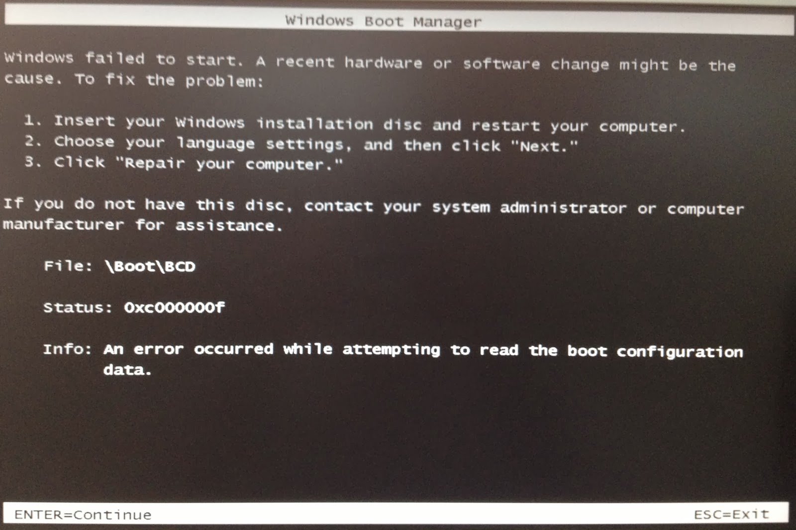

Lorsque Windows 7 n’arrive pas à démarrer, un écran noir « Gestionnaire de démarrage Windows » (Windows Boot Manager) peut s’afficher accompagné d’un code d’erreur, d’un message d’erreur ainsi que du fichier qui pose problème.
Par exemple, nous avons ici un code d’erreur 0xc000000f pour le fichier \Boot\BCD :
Gestionnaire de démarrage Windows Windows n'a pas pu démarrer. Une modification récente du logiciel pourrait être la cause de l'incident. Pour corriger le problème : 1. Insérez le disque d'installation de Windows et redémarrez l'ordinateur. 2. Choisissez les paramètres de langue et cliquez sur "Suivant". 3. Cliquer sur "Réparer votre ordinateur". Si vous n'avez pas ce disque, contactez votre administrateur système ou le fabricant de votre ordinateur pour obtenir de l'assistance. Fichier : \Boot\BCD Statut : 0xc000000f Info : Une erreur s'est produite lors de la tentative de lecture des données de configuration de démarrage.
En anglais :
Windows Boot Manager Windows failed to start. A recent hardware or software change might be the cause. To fix the problem: 1. Insert your Windows installation disc and restart your computer. 2. Choose your language settings, and then click "Next." 3. Click "Repair your computer." If you do not have this disc, contact your system administrator or computer manufacturer for assistance. File : \Boot\BCD Status: 0xc000000f Info: An error occurred while attempting to read the boot configuration data.
Dans le cas ci-dessus, le problème est dû à des fichiers corrompus dans le BCD (Boot Configuration Data), le magasin stockant les informations de démarrage de Windows.
Remarque : ce tutoriel aide à résoudre les problèmes au niveau des fichiers de démarrage. Si vous avez un autre code/message d’erreur avec un fichier cible différent, le problème provient sûrement d’autre part.
