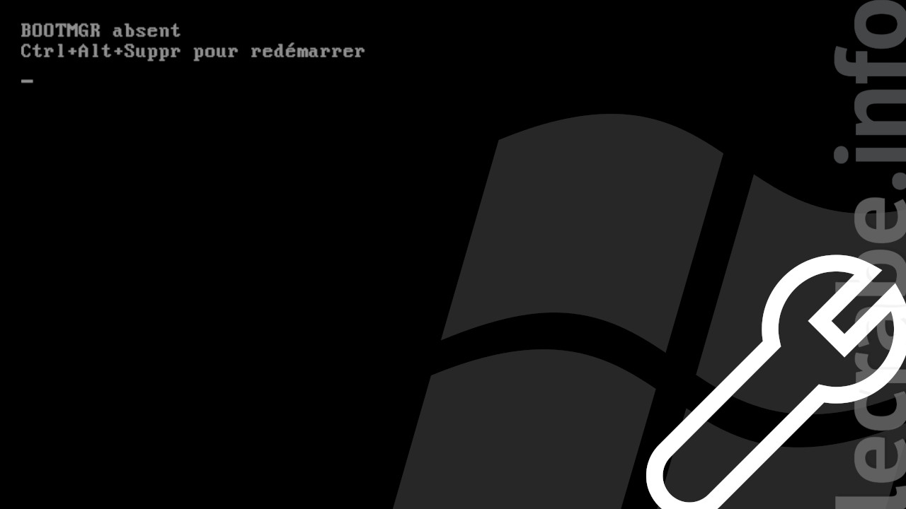

Si votre PC ne trouve pas ce fichier bootmgr, l’erreur « Bootmgr absent » ou « Bootmgr is missing » apparaît au démarrage de l’ordinateur et Windows ne démarre pas.
BOOTMGR is missing Press Ctrl+Alt+Del to restart
BOOTMGR absent Ctrl+Alt+Suppr pour redémarrer

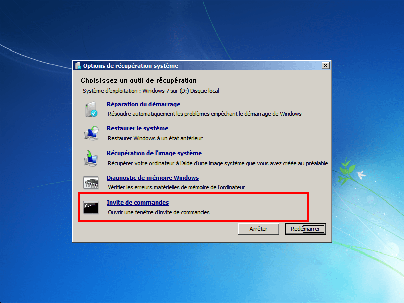

- Accédez aux Options de récupération système de Windows 7.
- Cliquez sur Invite de commandes.
- Démarrez DiskPart :
diskpart - Listez les volumes de vos disques et réparez la partition « Réservé au système » (elle doit être en NTFS et faire 100 Mo) :
list volume N° volume Ltr Nom Fs Type Taille Statut Info ---------- --- ----------- ----- ---------- ------- --------- -------- Volume 0 E GSP1RMCPRXF UDF CD-ROM 3102 M Sain Volume 1 C Réservé au NTFS Partition 100 M Sain Volume 2 D NTFS Partition 127 G Sain - Sélectionnez la partition « Réservé au système » et vérifiez si elle est marquée comme active :
sel volume 1 detail partition Partition 1 Type : 07 Masqué : Non Active : Non Décalage en octets : 1048576 N° volume Ltr Nom Fs Type Taille Statut Info ---------- --- ----------- ----- ---------- ------- --------- -------- * Volume 1 C Réservé au NTFS Partition 100 M Sain - Si ce n’est pas le cas, marquez-la comme active :
active - Quittez DiskPart :
exit - Redémarrez votre PC.
