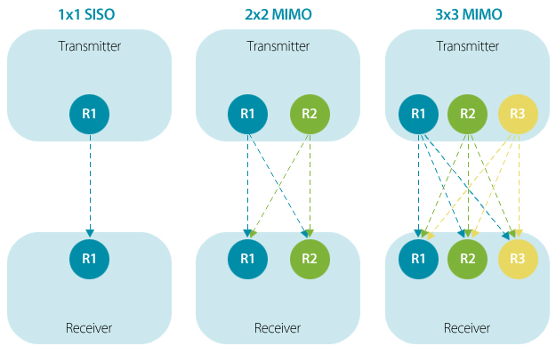

MIMO (Multiple-Input Multiple-Output, ou « entrées multiples, sorties multiples » en français) est une technique de multiplexage qui consiste à utiliser plusieurs antennes pour l’émission et la réception des données, afin d’augmenter d’autant le débit.

Un flux Wi-Fi 802.11n est limité par défaut à 150 Mbit/s. Grâce au MIMO, qui permet d’utiliser jusqu’à quatre flux simultanément, il est possible d’atteindre un débit maximum théorique de 600 Mbit/s (4 × 150 Mbit/s).
Exemple pour un routeur Wi-Fi 802.11n :
- SISO (une antenne en réception, une en émission) : jusqu’à 150 Mbit/s.
- 2×2 MIMO (deux antennes en réception, deux en émission) : jusqu’à 300 Mbit/s.
- 3×3 MIMO : jusqu’à 450 Mb/s.
- 4×4 MIMO : jusqu’à 600 Mb/s.
Pour que le MIMO fonctionne, il faut que l’émetteur et le récepteur disposent du même nombre d’antennes.
