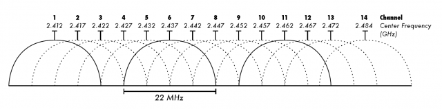

En effet, chaque canal est séparé du précédent de seulement 5 MHz sur la bande des 2,4 GHz, d’où un risque d’interférences élevé (sur la bande des 5 GHz, les canaux sont séparés de 20 MHz, ce qui évite le chevauchement des bandes).
Mais attention, ce n’est pas aussi simple que de choisir le canal 6 quand une autre source utilise le canal 5, nous allons le voir… 😉
En effet, chaque canal a une largeur de bande de 22 MHz (appelée « 20 MHz »), ce qui recouvre les canaux voisins. Dans la représentation graphique qui suit, on voit que le canal 6 – avec sa largeur de bande de 22 MHz – empiète sur les canaux 4, 5, 7 et 8. Des interférences peuvent donc avoir lieu si votre routeur Wi-Fi utilise le canal 6 et que d’autres sources utilisent ces canaux voisins.

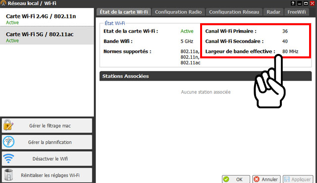

En effet, la norme Wi-Fi 802.11n permet d’utiliser deux canaux simultanés (appelés « primaire » et « secondaire ») qui permettent de doubler les débits – le choix du canal secondaire (primaire+4 ou primaire-4) se faisant automatiquement. Cela donne une largeur de bande de 42 MHz (appelée « 40 MHz »).
Comme vous le devinez, plus un canal est large, plus il est sujet aux interférences et susceptible d’interférer avec d’autres appareils
Un canal ayant une largeur de 40 MHz est qualifié de canal large, un canal de 20 MHz étant qualifié d’étroit. Pareil, vous pouvez modifier la largeur de bande de votre point d’accès sans-fil (Freebox, Livebox, routeur Wi-Fi…) depuis son interface de configuration :
