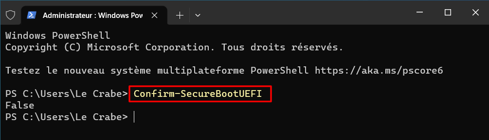

- Désactivez le Secure Boot (démarrage sécurisé) sur votre PC.

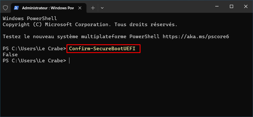

- Assurez-vous que le Secure Boot est bien désactivé. Pour cela, ouvrez PowerShell en tant qu’administrateur et entrez la commande Confirm-SecureBootUEFI (False indique que le Secure Boot est bien désactivé) :

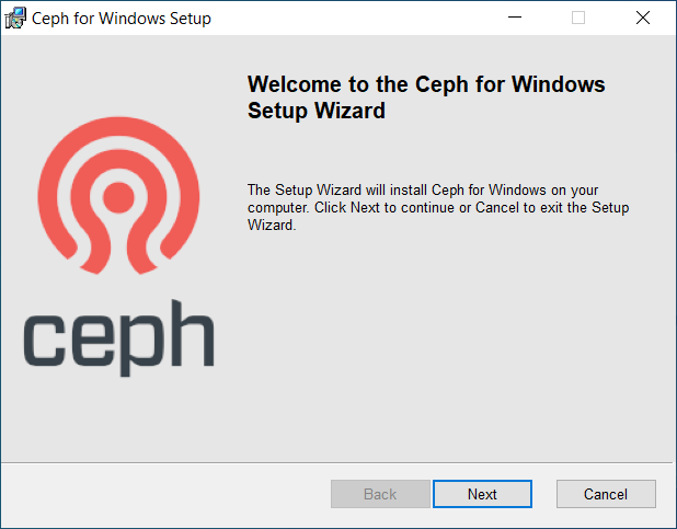

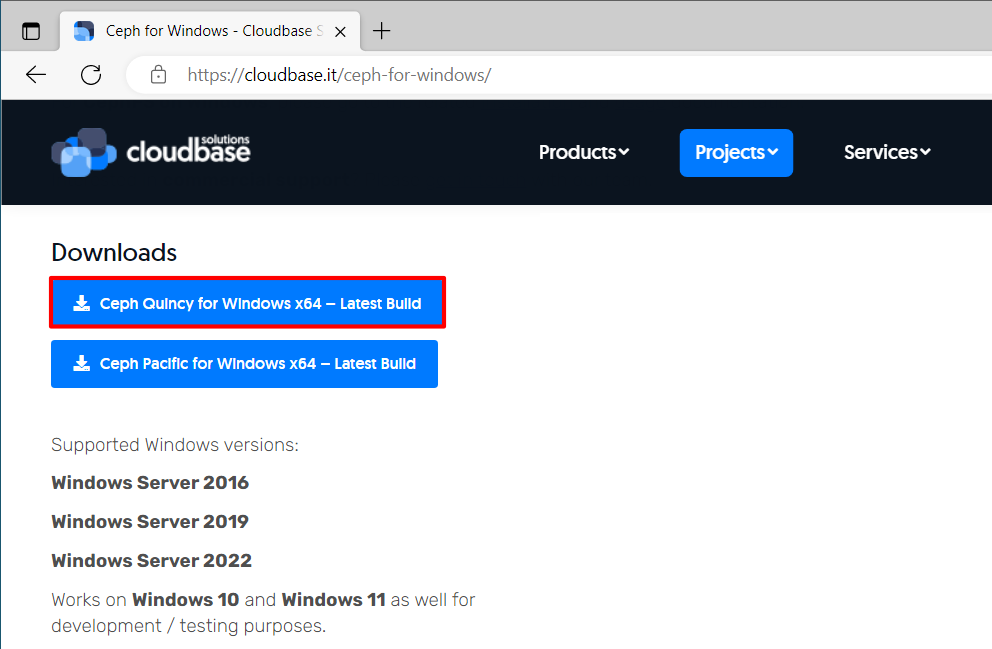

! Attention : ne continuez pas si le Secure Boot n’est pas désactivé ! Sinon, Windows ne démarrera plus après l’installation du pilote WNBD (vous devrez désinstaller manuellement le pilote dans l’environnement de récupération Windows, WinRE). - Téléchargez l’installeur de Ceph for Windows en cliquant sur le bouton Ceph for Windows x64.
- Installez Ceph for Windows sur votre PC.

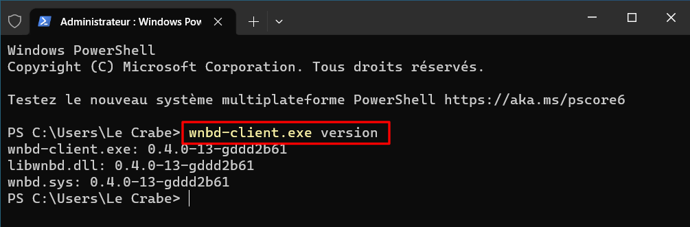

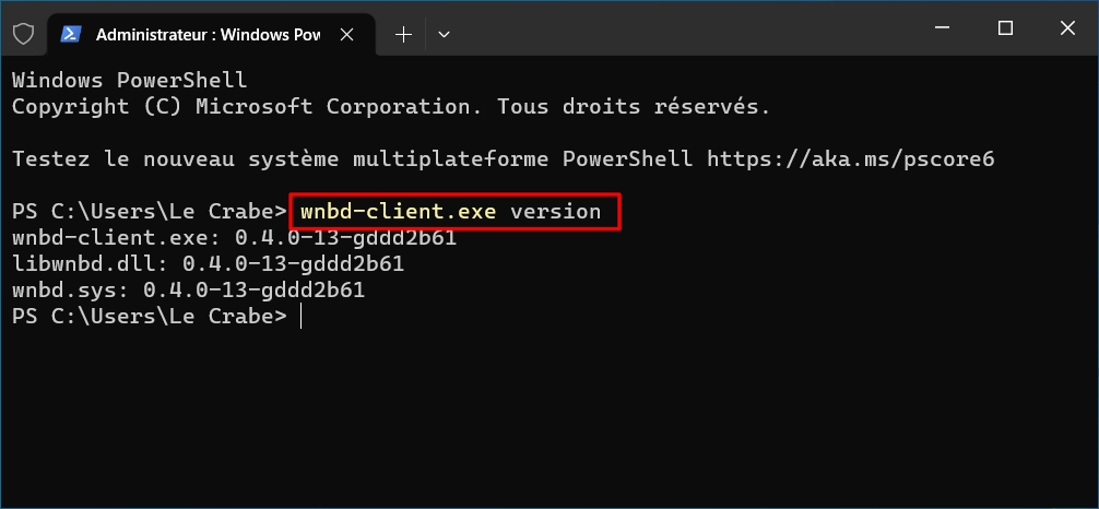

- Vérifiez que le client NBD est bien installé et opérationnel en entrant la commande :
wnbd-client.exe version - Si vous avez un des messages d’erreur suivant :

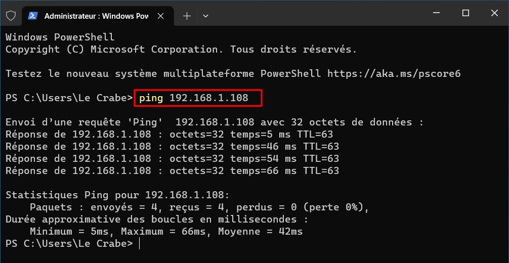

- Pinguez l’adresse IP du serveur NBD pour vérifier qu’il est bien accessible depuis votre ordinateur :
ping X.X.X.X - Connectez-vous au serveur NBD et au périphérique de stockage partagé avec la commande suivante :

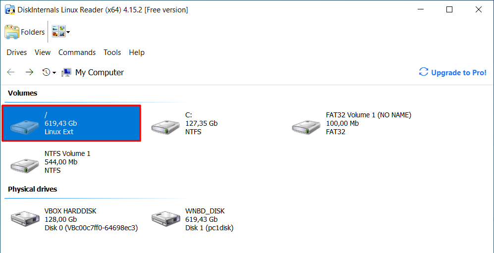

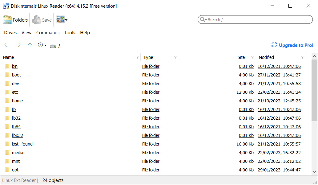

wnbd-client.exe list Pid DiskNumber Nbd Owner InstanceName 960 1 true wnbd-client pc1disk - Si le périphérique partagé est formaté en ext2, ext3 ou ext4, vous pouvez y accéder en utilisant DiskInternal Linux Reader :

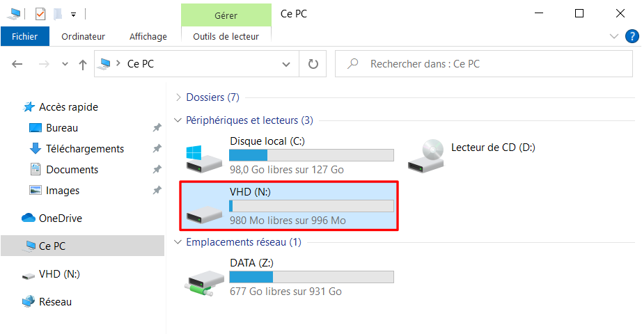

- Si le périphérique partagé est formaté en FAT, FAT32, exFAT ou NTFS, celui-ci est automatiquement monté dans Windows. Vous pouvez effectuer des opérations comme si celui-ci était connecté en local, directement à votre ordinateur :
