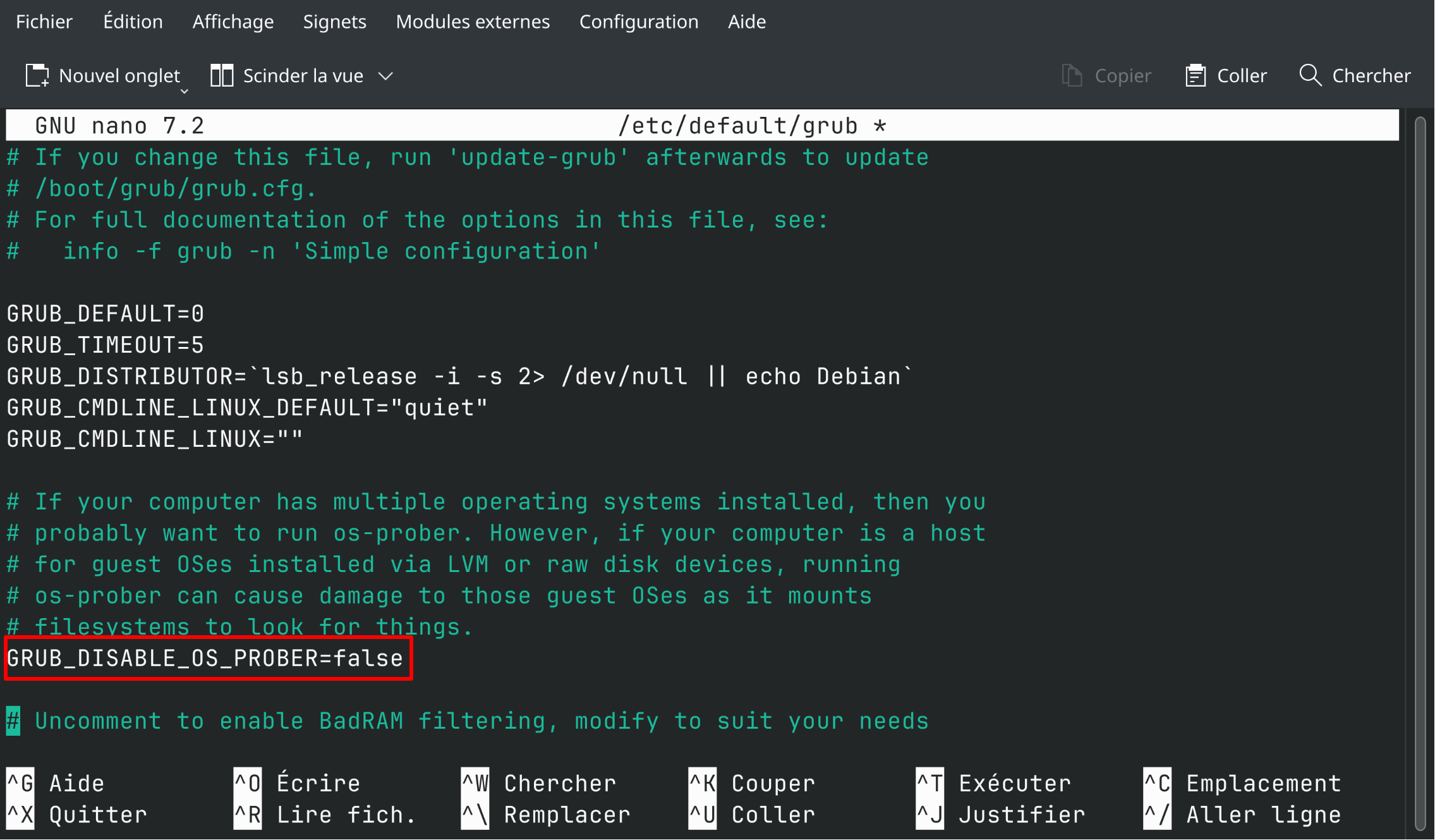

Pour que GRUB détecte de nouveau Windows ou tout autre système d’exploitation installé l’ordinateur, il suffit de réactiver os-prober en indiquant GRUB_DISABLE_OS_PROBER=false au fichier /etc/default/grub.
Pour faire en sorte que GRUB détecte Windows et l’affiche comme option de démarrage, suivez ces étapes :
- Dans Linux, ouvrez le Terminal.
- Ouvrez le fichier
/etc/default/grub:sudo nano /etc/default/grub - Décommentez la ligne
GRUB_DISABLE_OS_PROBER=falseen supprimant le caractère #.
i Note : si la ligne avec GRUB_DISABLE_OS_PROBER n’est pas présente, ajoutez-la. - Enregistrez avec Ctrl + O / Entrée puis quittez avec Ctrl + X.

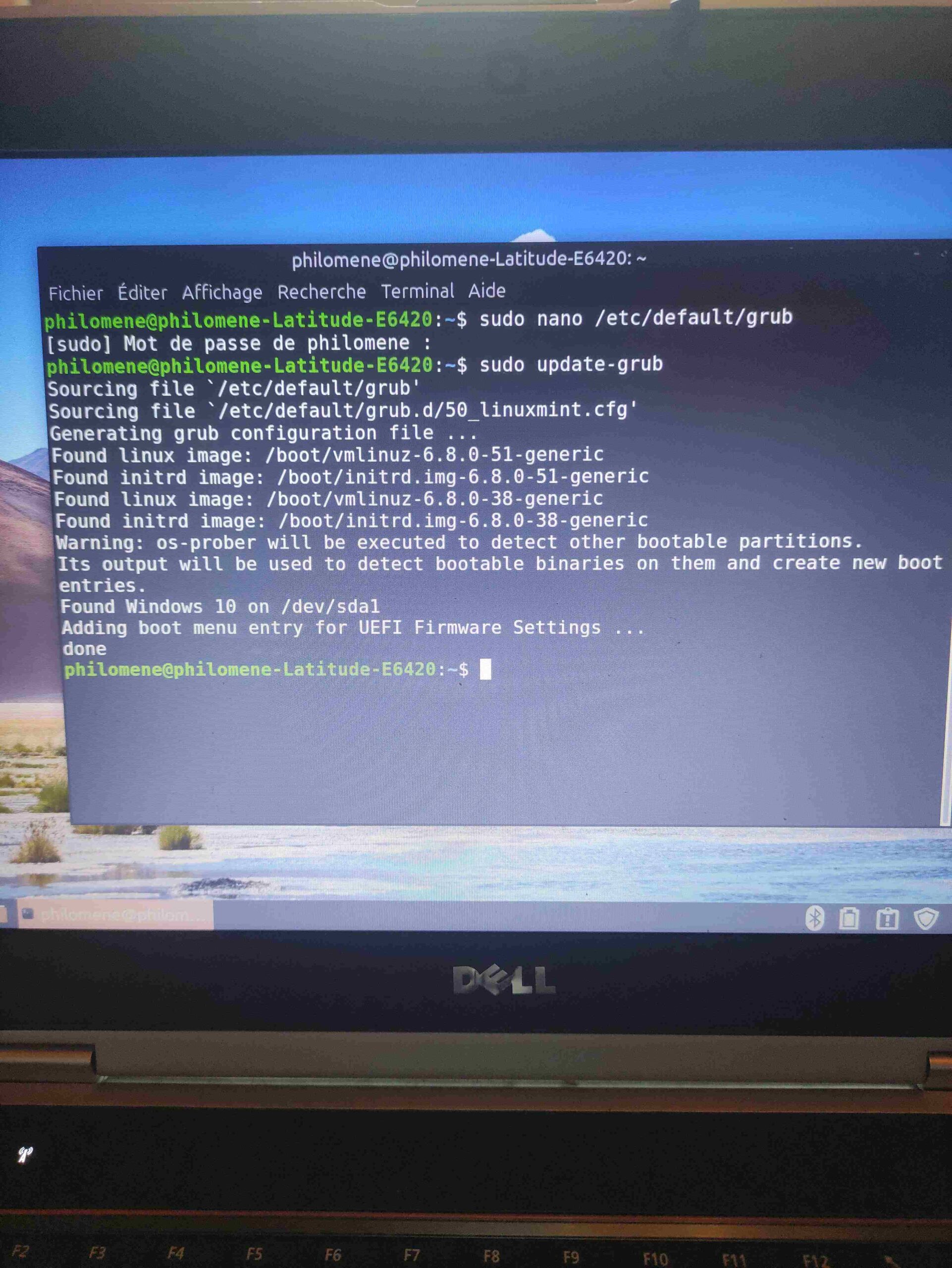

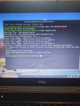

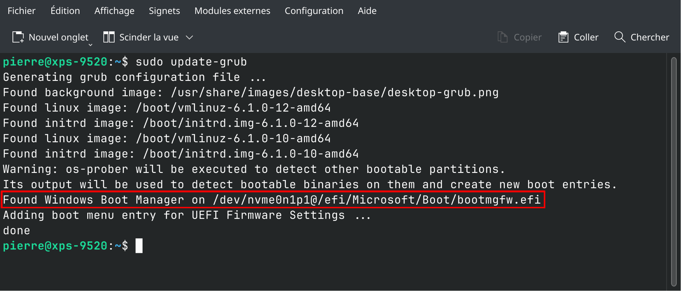

- Mettre à jour GRUB avec la commande suivante :
sudo update-grub - GRUB effectue une recherche des systèmes d’exploitation présents sur votre ordinateur. La commande devrait afficher « Found Windows Boot Manager », indiquant que Windows a bien été détecté et qu’une entrée de démarrage a bien a été ajouté pour lui dans le menu de GRUB.

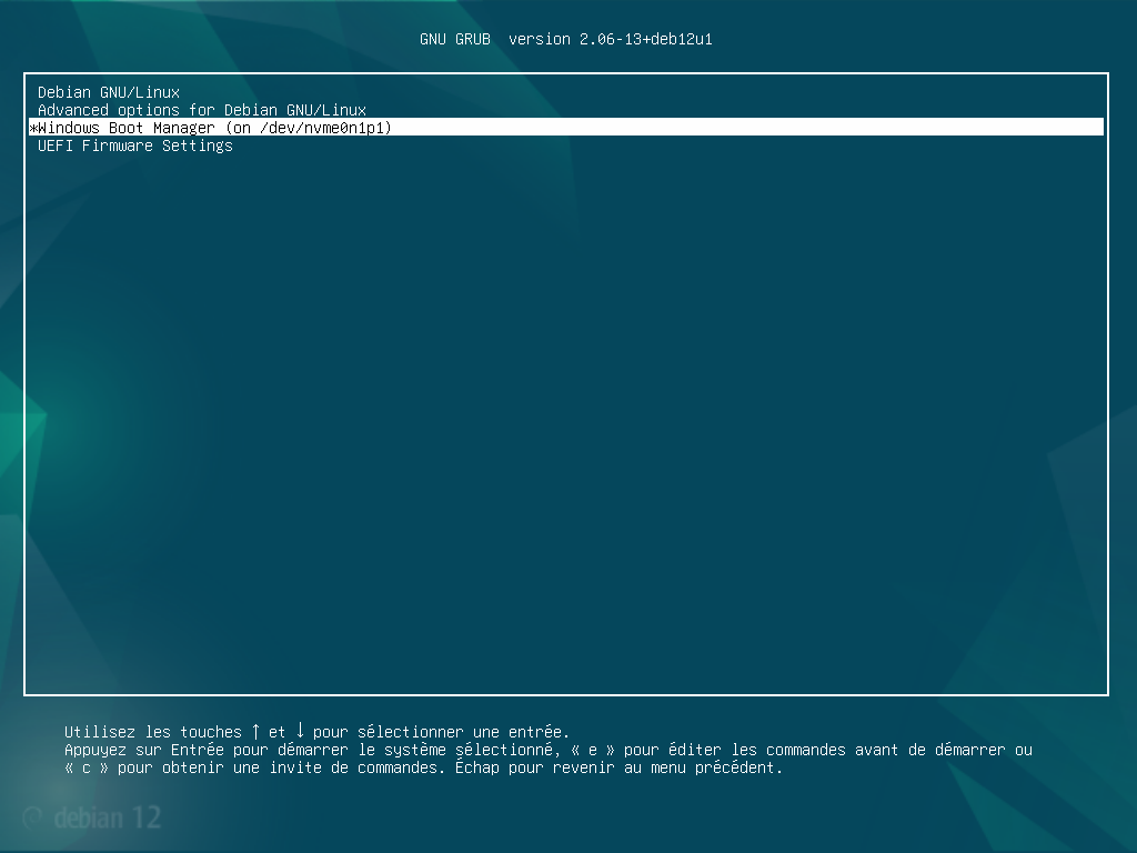

- Redémarrez votre ordinateur : Windows Boot Manager (le gestionnaire de démarrage Windows) est maintenant répertorié dans le menu de GRUB !
