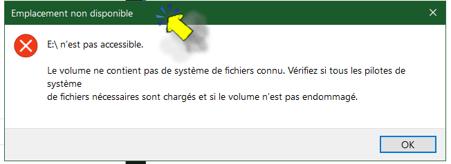

De nombreuses raisons peuvent endommager votre clé et la rendre illisible sur votre ordinateur. En voici quelques exemples :

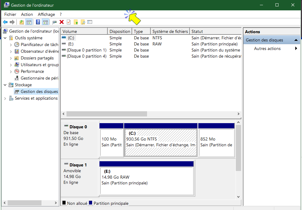

Modifier la lettre du lecteur USB
Le système d’exploitation Windows attribue automatiquement des lettres aux lecteurs, en fonction de leur ordre d’apparition. Cette lettre permet d’identifier vos supports et les données enregistrées. Votre clé ne s’affiche pas sur votre ordinateur, pourtant elle apparaît dans l’outil de Gestion des disques ? Il est possible que votre lecteur USB ne possède pas de lettre ou la partage avec un autre support ou une autre application. Par conséquent, vous n’arrivez plus à accéder à votre périphérique USB.
- Branchez votre clé USB sur votre ordinateur.
- Ouvrez la commande Exécuter, tapez cmd, puis cliquez sur Ok pour ouvrir l’Invite de commandes.
- Au niveau de la zone de texte, tapez
diskmgmt.msc - Dans l’outil de Gestion des disques, placez votre curseur sur votre support USB et faites un clic droit. Par exemple, ma clé s’appelle Lexar (E). Est-ce que votre appareil est lisible? Si votre lecteur n’apparaît pas ici, passez à la solution suivante !
- Cliquez sur Modifier la lettre de lecteur et les chemins d’accès…
- Pour changer la lettre de votre lecteur USB, appuyez sur Modifier…
- Au niveau du menu déroulant, attribuez une nouvelle lettre pour votre lecteur USB. Par exemple, je choisis la lettre D. Validez votre choix en cliquant sur Ok.

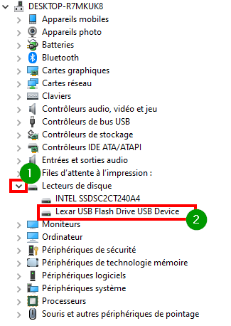

- Insérez votre appareil de stockage dans un port USB.
- Appuyez simultanément sur Win ❖ + X. Dans le menu, ouvrez le Gestionnaire de périphériques.
- Développer la liste déroulante de Lecteurs de disques. Et faites un clic droit sur votre clé USB. La mienne commence par Lexar USB.

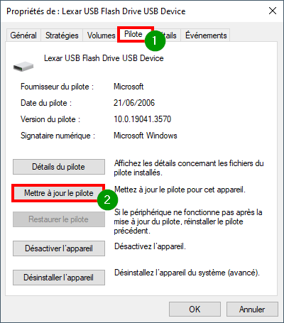

- Cliquez sur Propriétés.
- Accédez à l’onglet Pilote et faites Mettre à jour le pilote.
- Sélectionnez l’option Recherche automatiquement les pilotes. Windows recherche pour vous les meilleurs pilotes et les installera. Si le système d’exploitation n’en trouve pas, cela signifie que tous vos pilotes sont à jour.
- Cliquez sur Fermer.
- Éjectez votre clé ou votre disque dur externe et patientez 1 minute pour laisser le temps aux pilotes de se mettre à jour. Rebranchez votre appareil et tentez d’accéder aux fichiers stockés dessus.

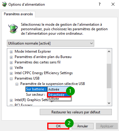

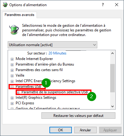

Désactiver le mode d’économie d’énergie des ports USB
Windows s’efforce d’économiser la batterie de votre PC. Pour atteindre cet objectif, il peut couper l’alimentation de vos prises USB avec le paramètre USB Select Suspend. Par exemple, lorsque votre ordinateur sort de son mode veille. La désactivation des ports empêche de connecter un périphérique USB. Si ce problème arrive souvent, désactivez l’option d’économie d’énergie de vos prises au niveau des options d’alimentation de votre ordinateur.
- Connectez votre support USB sur votre PC.
- Cliquez simultanément sur Win ❖ + X et rendez-vous dans les Options d’alimentation.
- Ensuite, accédez aux Paramètres d’alimentation supplémentaires.
- Faites Modifier les paramètres du mode.
- Cliquez sur Modifier les paramètres d’alimentation avancés.
- Développez la liste des Paramètres USB, puis celle des Paramètres de la suspension sélective USB.
- Dans le menu déroulant de Sur batterie, appuyez sur Désactivée. Faites la même manipulation pour l’option Sur secteur. Une fois les deux options désactivées, cliquez sur Ok.
- Redémarrez votre PC pour forcer la désactivation de l’option d’économie d’énergie de ses prises USB.

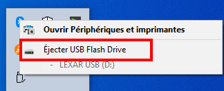

- Éjecter votre support de stockage en toute sécurité. Avant de débrancher physiquement votre clé ou votre disque dur externe, pensez à l’éjecter correctement. Pour le faire, rendez-vous sur l’icône de votre support USB et faites un clic droit.
Appuyez sur Éjecter USB Flash Drive. Et retirez délicatement votre lecteur du port USB.
