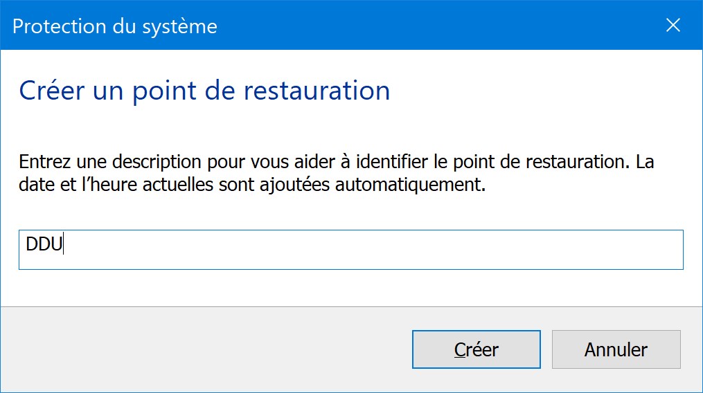

- Créez un point de restauration système.

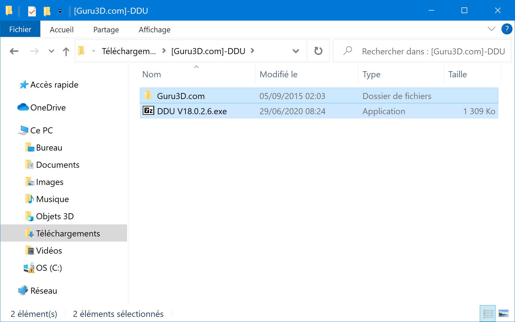

- Téléchargez Display Driver Uninstaller (DDU) et décompressez l’archive.

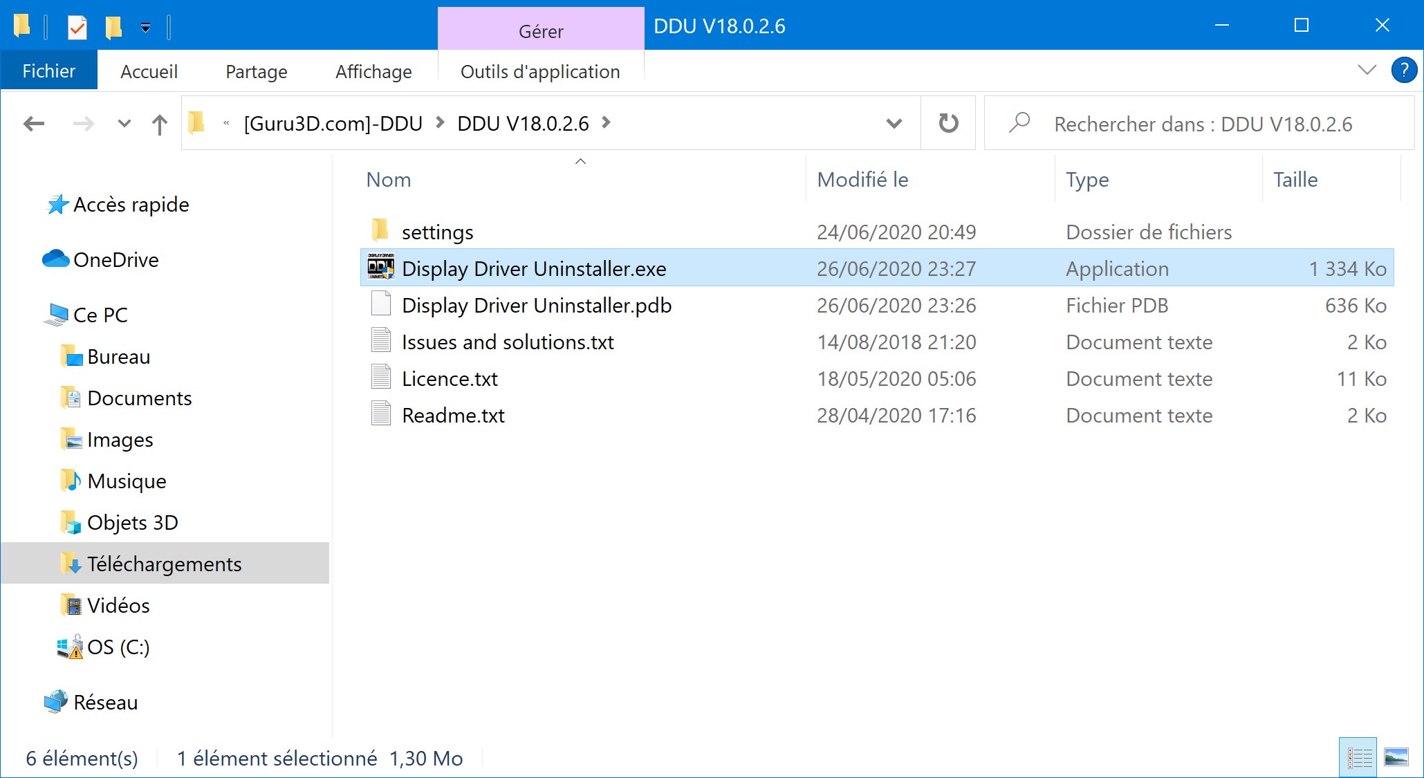

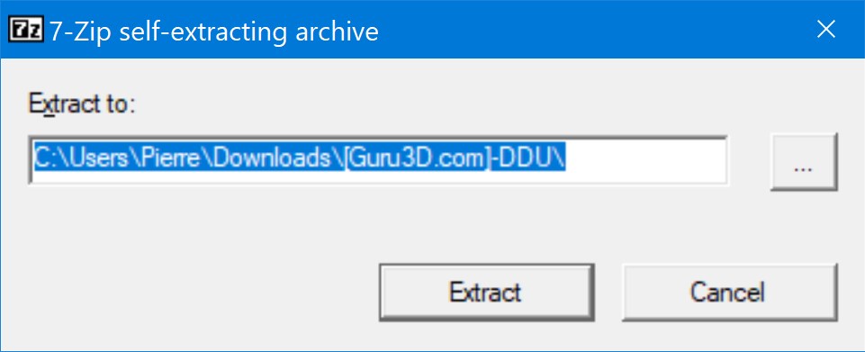

- Double-cliquez sur DDU.exe puis cliquez sur le bouton Extract.
- Vous obtenez un dossier DDU contenant l’exécutable Display Driver Uninstaller.exe qu’il faudra lancer plus tard.

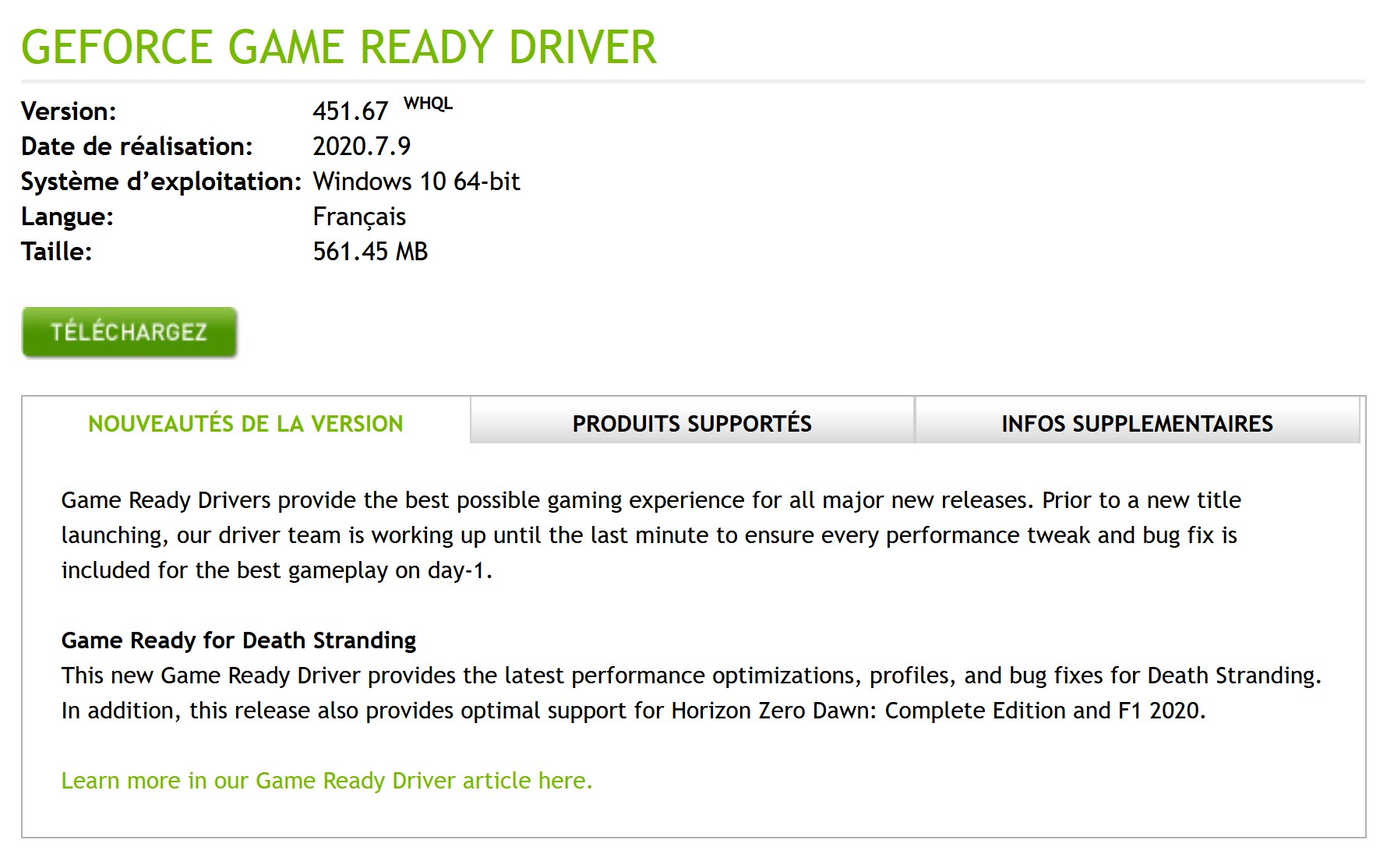

- Téléchargez le dernier pilote de votre carte graphique :
- AMD : https://www.amd.com/fr/support
- NVIDIA : https://www.nvidia.fr/Download/index.aspx?lang=fr

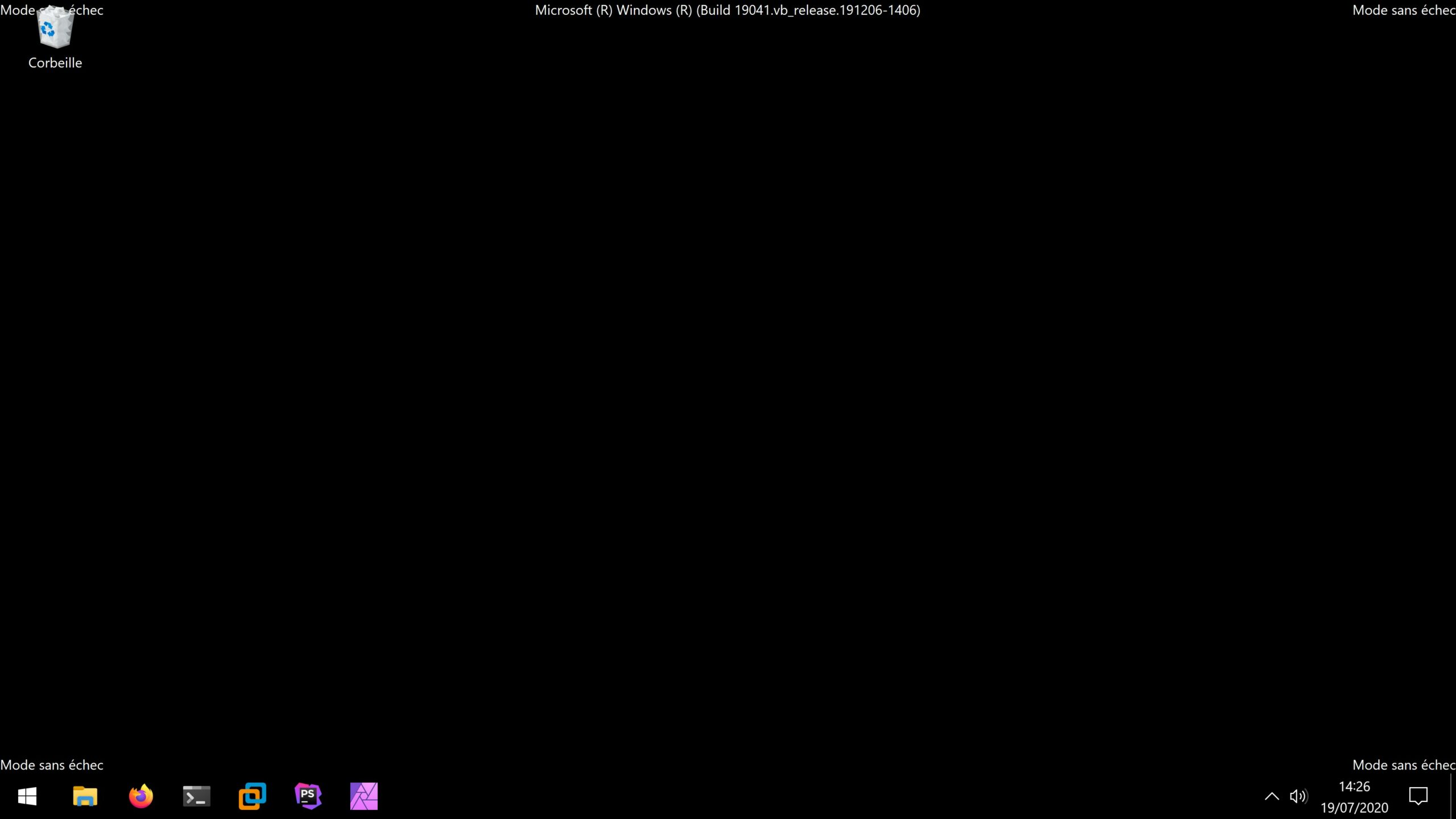

- Redémarrez Windows en mode sans échec.

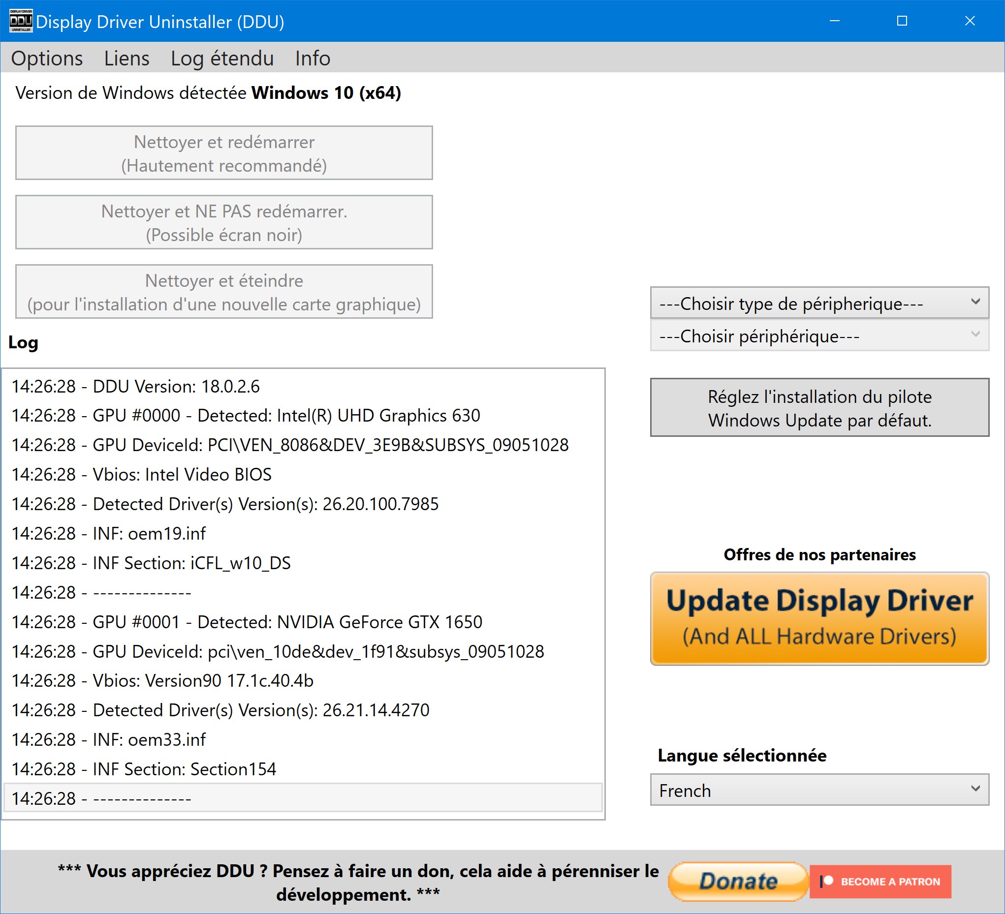

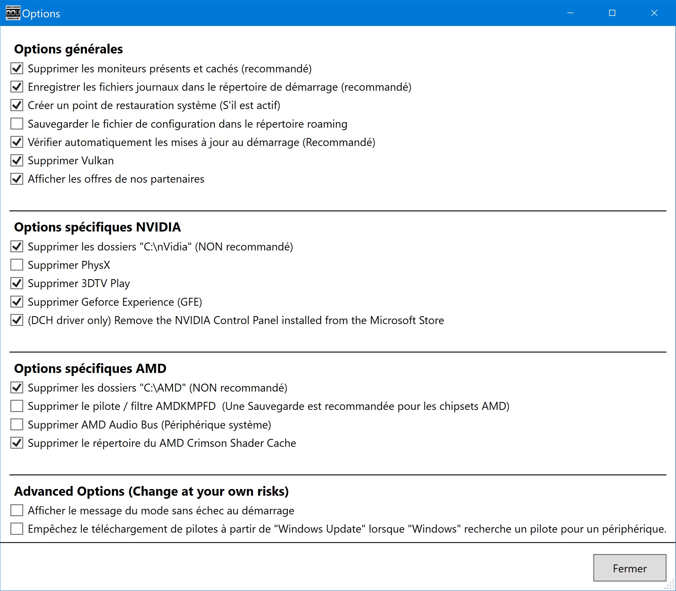

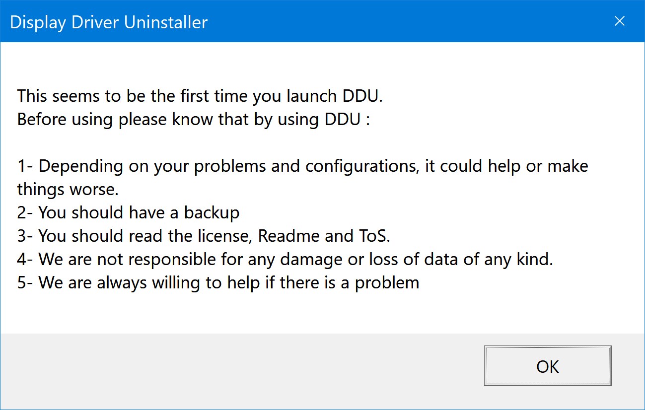

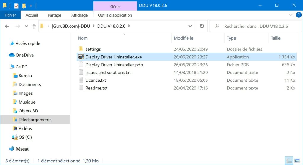

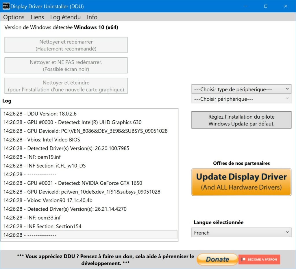

- Exécutez Display Driver Uninstaller.exe, cliquez sur OK puis laissez les options par défaut en cliquant sur Fermer.

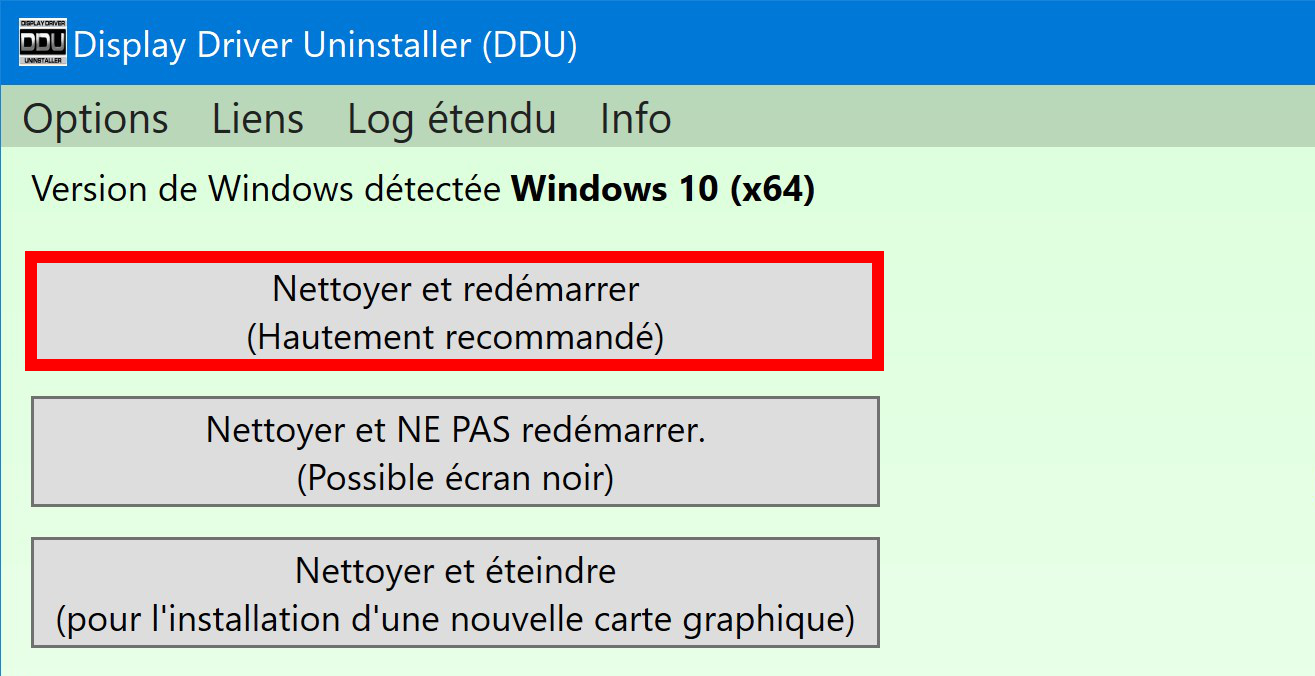

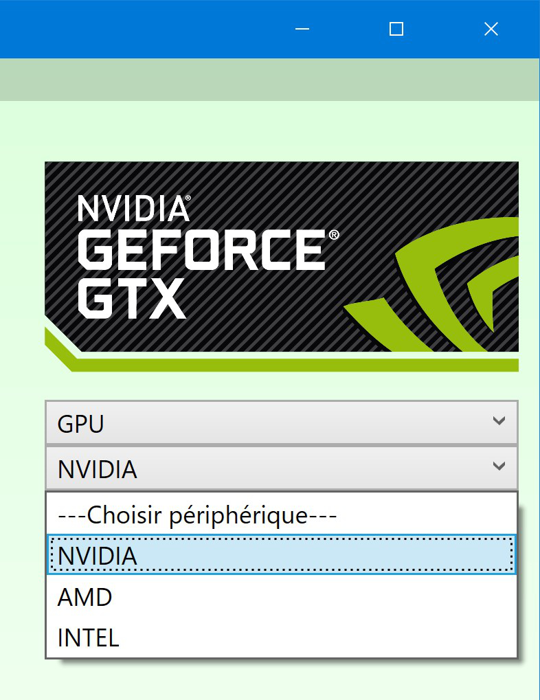

- À droite, sélectionnez GPU puis le fabricant de la carte graphique (NVIDIA, AMD ou Intel).

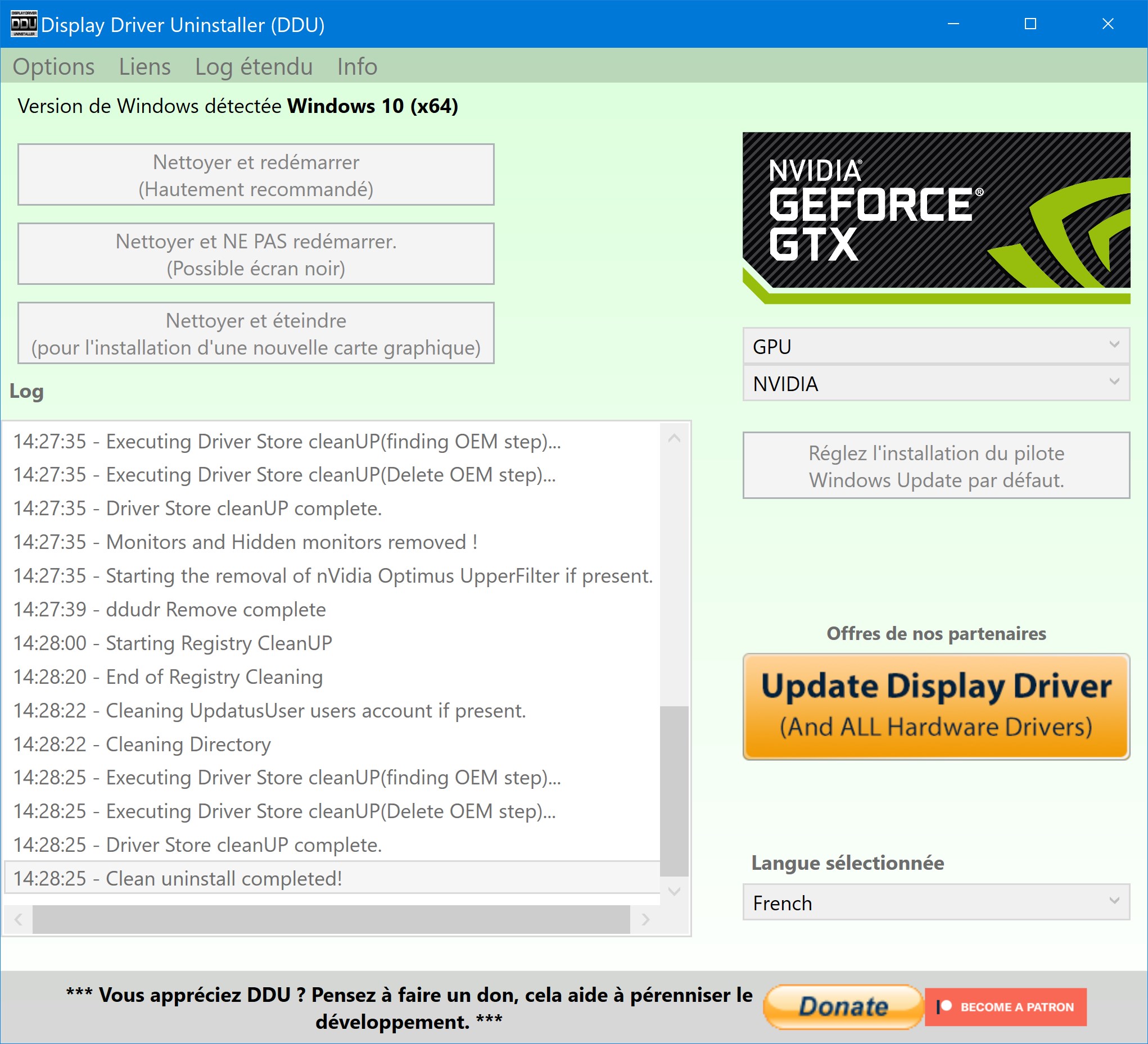

- Cliquez sur le bouton Nettoyer et redémarrer.
- Patientez pendant la suppression des pilotes et des logiciels de la carte graphique, votre ordinateur va ensuite redémarrer.

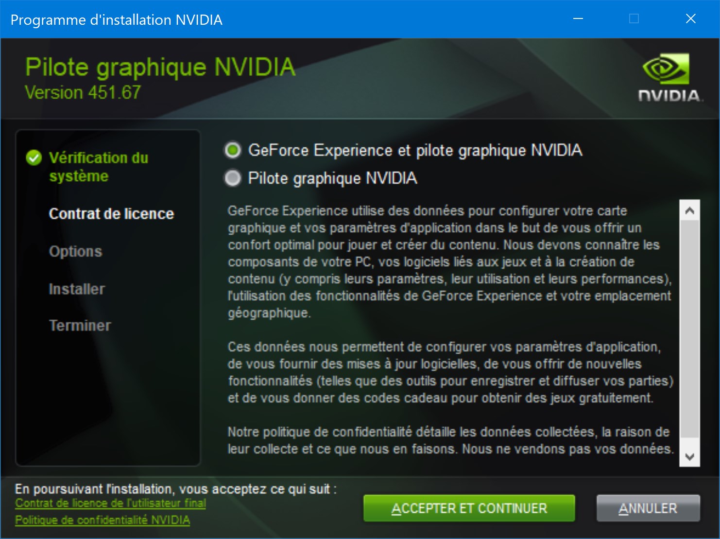

Une fois votre PC redémarré, il ne vous reste plus qu’à exécuter l’installeur du pilote graphique NVIDIA, AMD ou Intel que vous avez téléchargé précédemment pour installer un pilote graphique à jour.
Si vous n’avez pas désactivé l’installation automatique des pilotes sur Windows 10, déconnectez-vous d’Internet ou bloquez temporairement Windows Update pour l’empêcher d’installer sa propre version du pilote.
