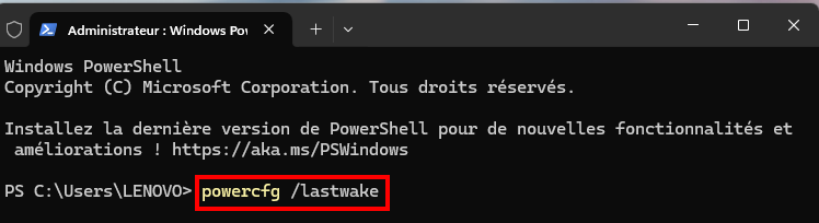

- Une fois dans le Terminal Windows, saisissez la commande suivante ou faites un copier-coller :
powercfg /lastwakeet appuyez sur Entrée⏎.
i Note : la commande powercfg permet de vérifier l’état de l’alimentation de votre appareil. Elle permet aussi d’analyser son système pour identifier un problème lié à la durée de vie de la batterie ou à l’efficacité énergétique. - La raison pour laquelle votre ordinateur est sorti de sa veille s’affiche. En ce qui me concerne, mon compteur d’historique des sorties de veille indique 1 et la source identifiée est le Bouton d’alimentation. En effet, j’ai dû cliquer sur ce bouton pour réveiller mon ordinateur. Voici d’autres raisons pouvant sortir votre appareil de ce mode veille :
- une mise à jour ;
- une tâche programmée ;
- une carte réseau ;
- un contrôleur USB ;
- ou d’autres périphériques ayant l’autorisation de réveiller votre PC.
i Note : si votre compteur d’historique des sorties de veille est de 0, alors votre mode veille de votre PC fonctionne correctement.

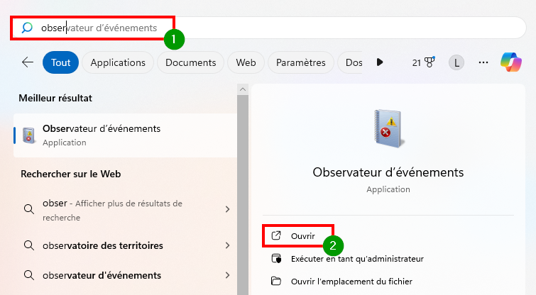

Avec l’Observateur d’événements
L’Observateur d’événements est un logiciel intégré à Windows 7, Windows 8, Windows 10 et Windows 11. Il enregistre toute l’activité de votre système d’exploitation et de vos applications dans des journaux d’événements que vous pouvez consulter. Grâce à cet outil, vous pouvez diagnostiquer les éventuels dysfonctionnements de votre système. Par exemple, lorsqu’un périphérique sort votre PC de son mode veille.

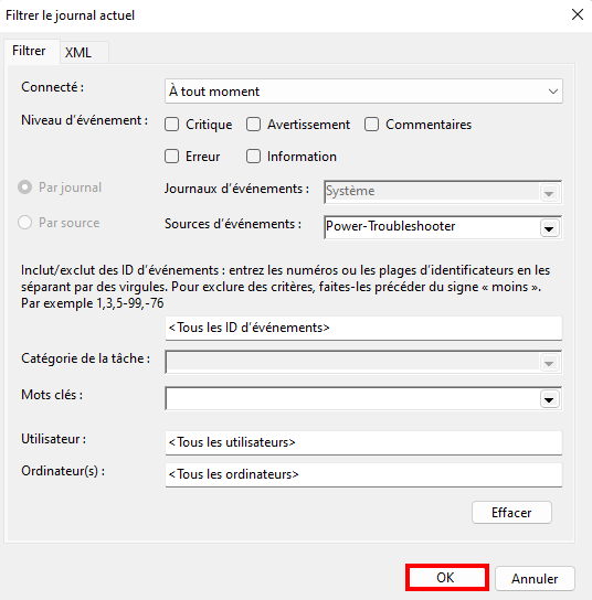

- Rendez-vous dans le menu Démarrer et tapez Observateur d’événements au niveau de la barre de recherche. Et appuyez sur Ouvrir.
- Dans la barre latérale de gauche, déroulez l’option Journaux Windows et cliquez sur Système.
- Ensuite, sélectionnez Filtrer le journal actuel… dans la barre latérale de droite.
- Une fenêtre s’ouvre. Dans le menu déroulant de Sources d’événements, cochez l’option Power-Troubleshooter.
- Cliquez sur OK pour lancer l’identification des sources réveillant votre PC lorsque celui-ci est en mode veille.
- Placez-vous au niveau de l’onglet Général et consultez les informations affichées dans l’encadré pour connaître l’élément qui perturbe le sommeil de votre machine. Vous obtenez des précisions sur :
- le temps de veille ;
- le temps de réveil :
- la source de réveil.
Pour mon ordinateur, on retrouve une nouvelle fois le Bouton d’alimentation responsable de sa sortie de veille.

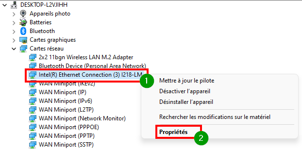

- Pour empêcher un périphérique de réveiller votre PC, ouvrez le menu Lien Rapide et sélectionnez l’option Gestionnaire de périphériques.
- Retrouvez la catégorie du périphérique perturbateur et double-cliquez dessus pour faire apparaître son menu. Par exemple, je déroule celui de la catégorie Cartes réseau.
- Ensuite, accédez aux Propriétés de votre périphérique en faisant un clic droit dessus. Par exemple, j’ouvre les propriétés de mon réseau nommé Intel(R) Ethernet Connection (3) I218-LM.
- La fenêtre des propriétés de votre périphérique s’ouvre. Basculez vers l’onglet Gestion de l’alimentation et décochez les 2 cases suivantes :
- Autoriser ce périphérique à sortir l’ordinateur du mode veille.
- Autoriser uniquement un paquet magique à sortir l’ordinateur du mode veille. (Notez qu’un paquet magique correspond à un ordre envoyé à travers un réseau informatique)
Pour enregistrer cette nouvelle configuration, faites OK.

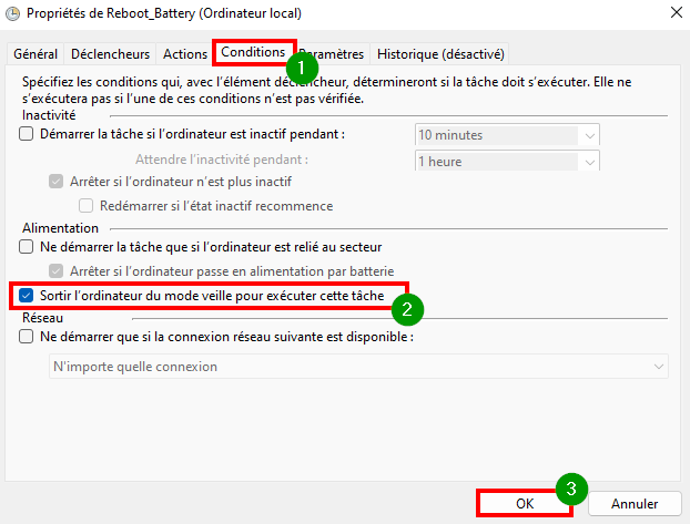

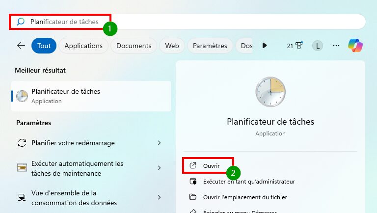

- Pour reprogrammer une tâche, ouvrez le menu Démarrer.
- Dans la barre de recherche, tapez Planificateur de tâches et ouvrez-le.
- Au niveau de la barre latérale de gauche, suivez ce chemin : Bibliothèque du Planificateur de tâches > Microsoft > Windows.
- Dans ce dernier dossier, sélectionnez le sous-dossier UpdateOrchestrator.
- Dans la fenêtre du milieu, identifiez la ou les tâches programmées susceptibles de sortir votre PC de son mode veille. Par exemple, je souhaite modifier la programmation de la tâche Reboot_Battery. Pour ce tutoriel, nous allons dire qu’elle redémarre mon ordinateur chaque nuit à 00h45. Faites un clic droit sur une des tâches programmées à modifier et dans le menu contextuel, cliquez sur Propriétés.
- Rendez-vous dans l’onglet Conditions et décochez la case Sortir l’ordinateur du mode veille pour exécuter cette tâche. Pour confirmer cette nouvelle configuration, faites OK.
- Recommencez la même procédure sur les autres tâches programmées pouvant sortir votre ordinateur de veille.

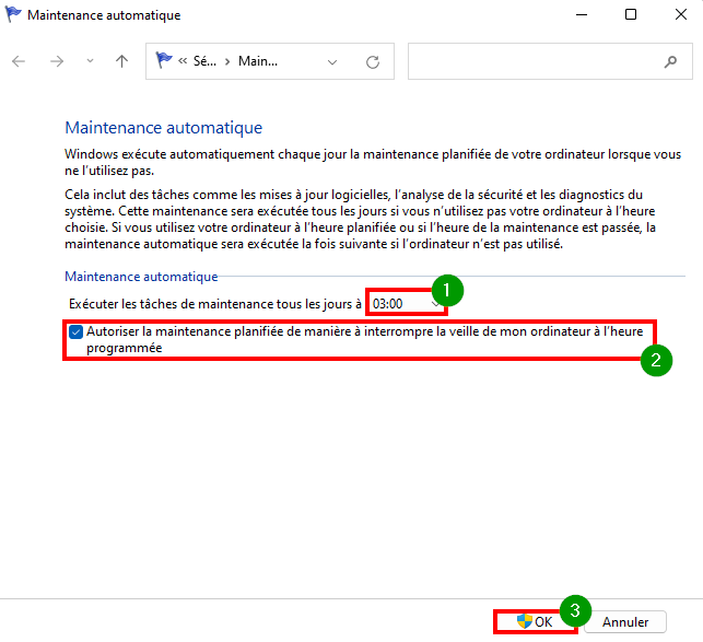

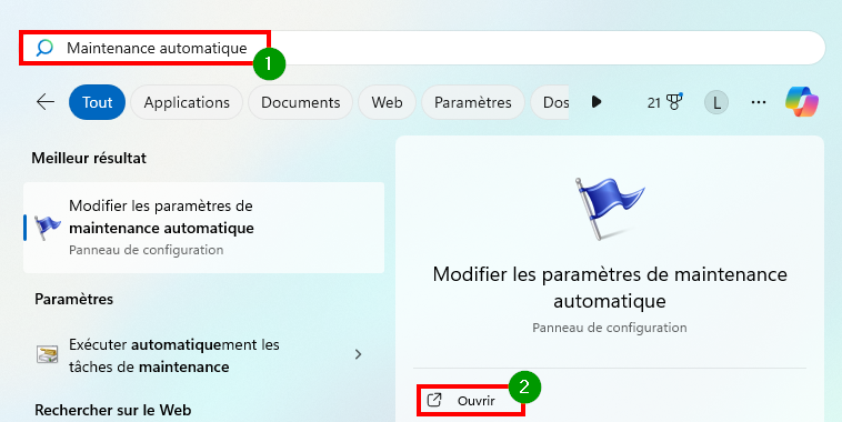

- Pour modifier l’heure de maintenance automatique de votre PC, rendez-vous dans le menu Démarrer.
- Saisissez Maintenance automatique au niveau de la barre de recherche. En dessous de Modifier les paramètres de maintenance automatique, cliquez sur Ouvrir.
- La fenêtre de Maintenance automatique s’ouvre.
- Commencez par choisir une heure pour l’exécution quotidienne de vos tâches de maintenance. Par exemple, à 03:00.
- Et pour l’empêcher de réveiller votre PC s’il est en mode veille à l’heure de la maintenance automatique, décochez la case Autoriser la maintenance planifiée de manière à interrompre la veille de mon ordinateur à l’heure programmée. Validez cette nouvelle configuration en appuyant sur OK.
