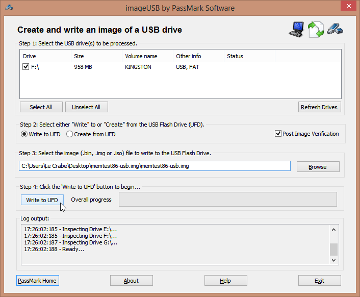

    • CD bootable : gravez l’ISO de MemTest86 sur un CD-R.
    • USB bootable : lancez imageUSB.exe. Sélectionnez votre clé USB, Write to UFD, vérifiez que le chemin vers l’image de MemTest86 est correct puis cliquez sur le bouton Write to UFD.
      installer-memtest86-cle-usb

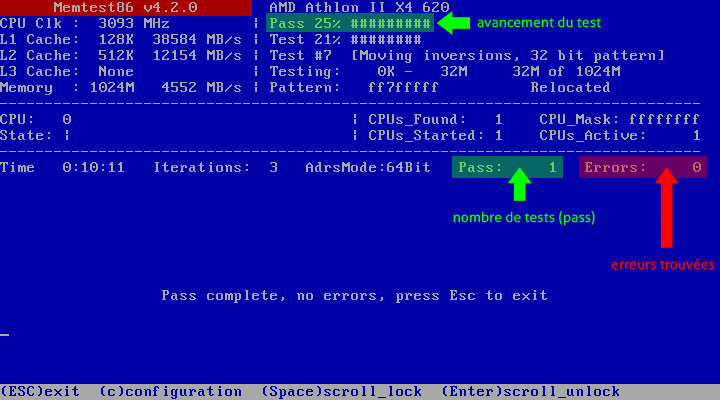

  6. MemTest86 lance automatiquement le test de votre mémoire vive (RAM).
    memtest86-test-barrette-tester-memoire-vive
  7. Devant cette amas de données, ne tenez compte que du nombre de tests effectués (Pass) et du nombre d’erreurs trouvées sur votre mémoire vive (Errors). Je vous recommande de faire 4-5 passes pour tester efficacement vos barrettes de RAM.
    tutorial-memtest86-tester-barrette-memoire-vive
  8. Si aucune erreur n’a été trouvée, cela veut dire que vos barrettes de RAM fonctionnent parfaitement ! MemTest86 indiquera alors « Pass complete, no errors, Press Esc to exit » à la fin de la première passe.

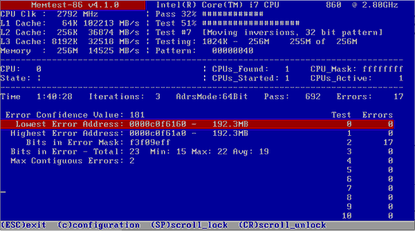

  9. Si la mémoire vive est défectueuse, MemTest86 affichera des erreurs comme celles-ci :
    memtest86-erreurs-tester-memoire-vive

Que faire si MemTest86 détecte des erreurs ?
Si MemTest86 détecte des erreurs lors du test de la mémoire vive, il n’est malheureusement pas possible de savoir quelle barrette de RAM est défectueuse. En effet, MemTest86 teste l’ensemble de la mémoire vive de l’ordinateur, toutes les barrettes sont confondues.
Pour savoir quelle barrette de RAM est défectueuse : éteignez votre PC, ouvrez le châssis ou le boîtier de votre ordinateur, retirez toutes les barrettes de RAM, placez-en une seule puis relancez MemTest86. Répétez l’opération jusqu’à trouver la barrette de mémoire vive défectueuse.
