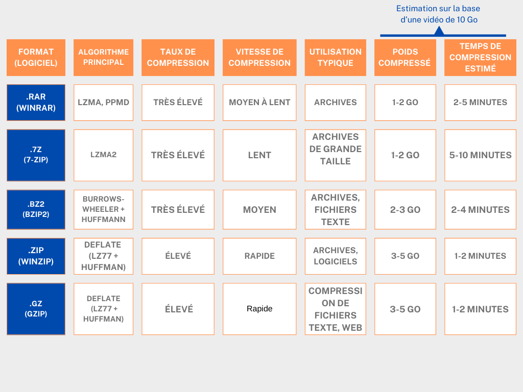

Comparaison des formats de compression
Afin de comparer les formats de compression, nous nous basons principalement sur :
- Le taux de compression, autrement dit, la faculté de l’outil utilisé à comprimer, réduire le fichier original. Cela a de l’importance en fonction de l’espace de stockage dont vous disposez.
- La vitesse de compression et décompression : le temps de traitement du processus de compression rentre en compte puisqu’il impacte directement votre productivité. C’est un critère essentiel pour les applications en temps réel.
Le tableau récapitulatif suivant devrait vous aider à opter pour la solution qui vous convient le mieux en fonction du critère le plus intéressant pour vous.

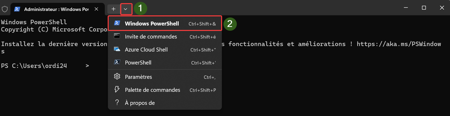

Ouvrez le menu Accès rapide avec les touches Win ❖ + R puis sélectionnez Terminal (administrateur)
Assurez-vous que le terminal soit bien sur l’onglet Windows PowerShell ou PowerShell. Si ce n’est pas le cas, déployez le menu en cliquant sur le chevron situé à droite de l’onglet + et sélectionnez Windows PowerShell ou PowerShell.

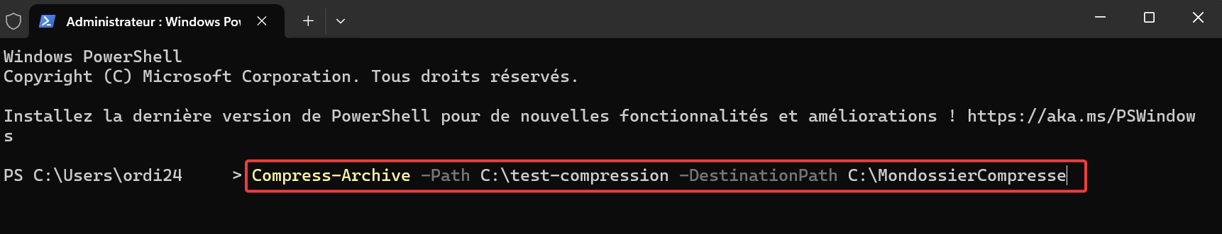

Saisissez la commande ci-dessous dans le Terminal et appuyez sur Entrée
PowerShellCompress-Archive -Path C:\NomDuDossierrCompressible -DestinationPath C:\NomDuDossierCompresse
Dans le test ci-dessous, je remplace :- NomDuDossierCompressible par le nom réel du répertoire que je souhaite compresser.
- NomDuDossierCompresse par le nom réel que je souhaite donner au répertoire compressé.
Info : bien sûr, vous ajouterez le chemin complet depuis C: dans la ligne de commande selon l’emplacement de vos répertoires/fichiers sur votre disque dur.
Exemple :
Compress-Archive -Path C:\Utlisateur\Nom\Documents\NomDuDossierrCompressible -DestinationPath C:\Archives\NomDuDossierCompresse -

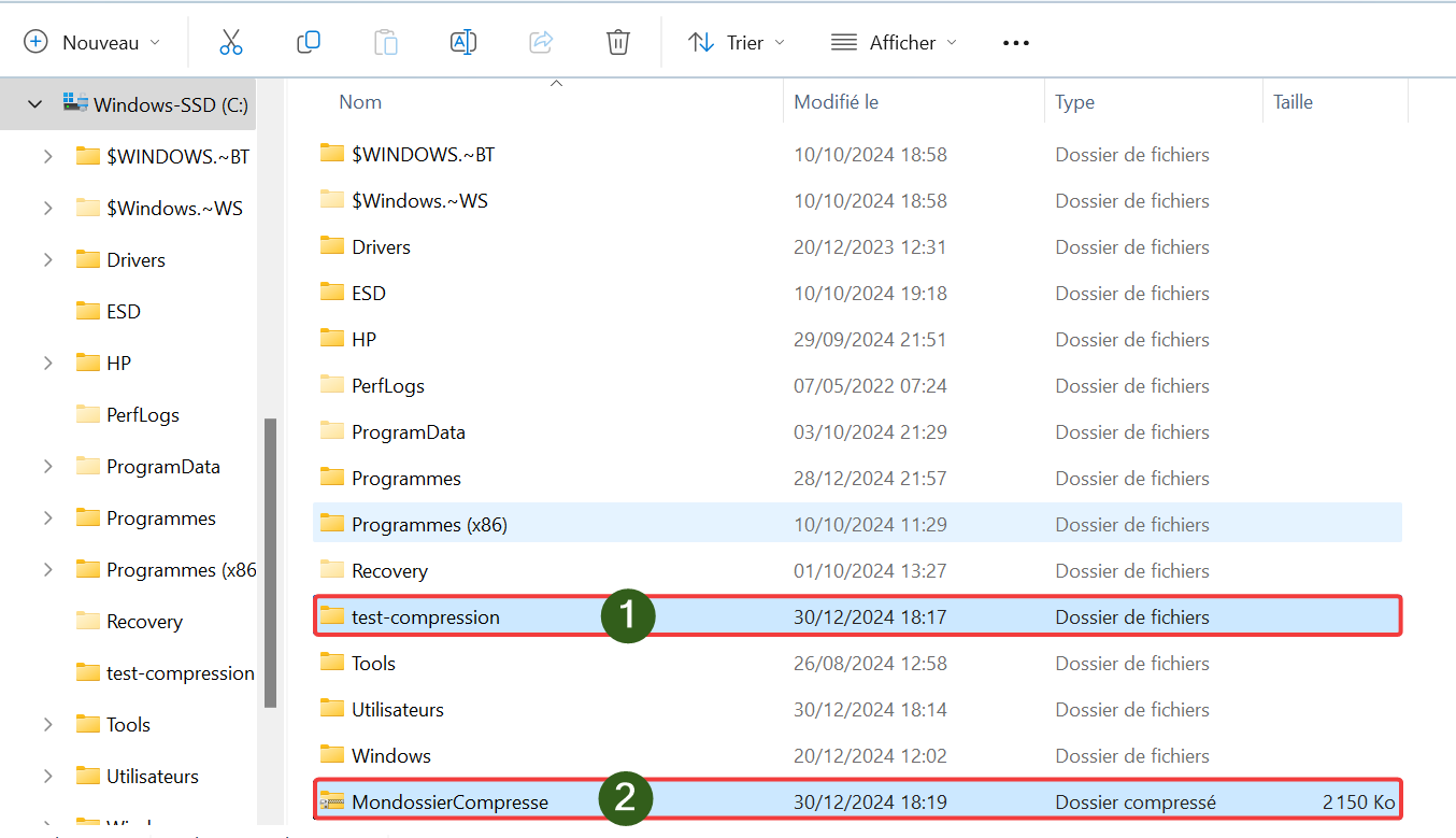

Dans l’Explorateur de fichiers le résultat est le suivant : mon répertoire « test-compression » a bien été compressé en une archive nommée MondossierCompresse :
