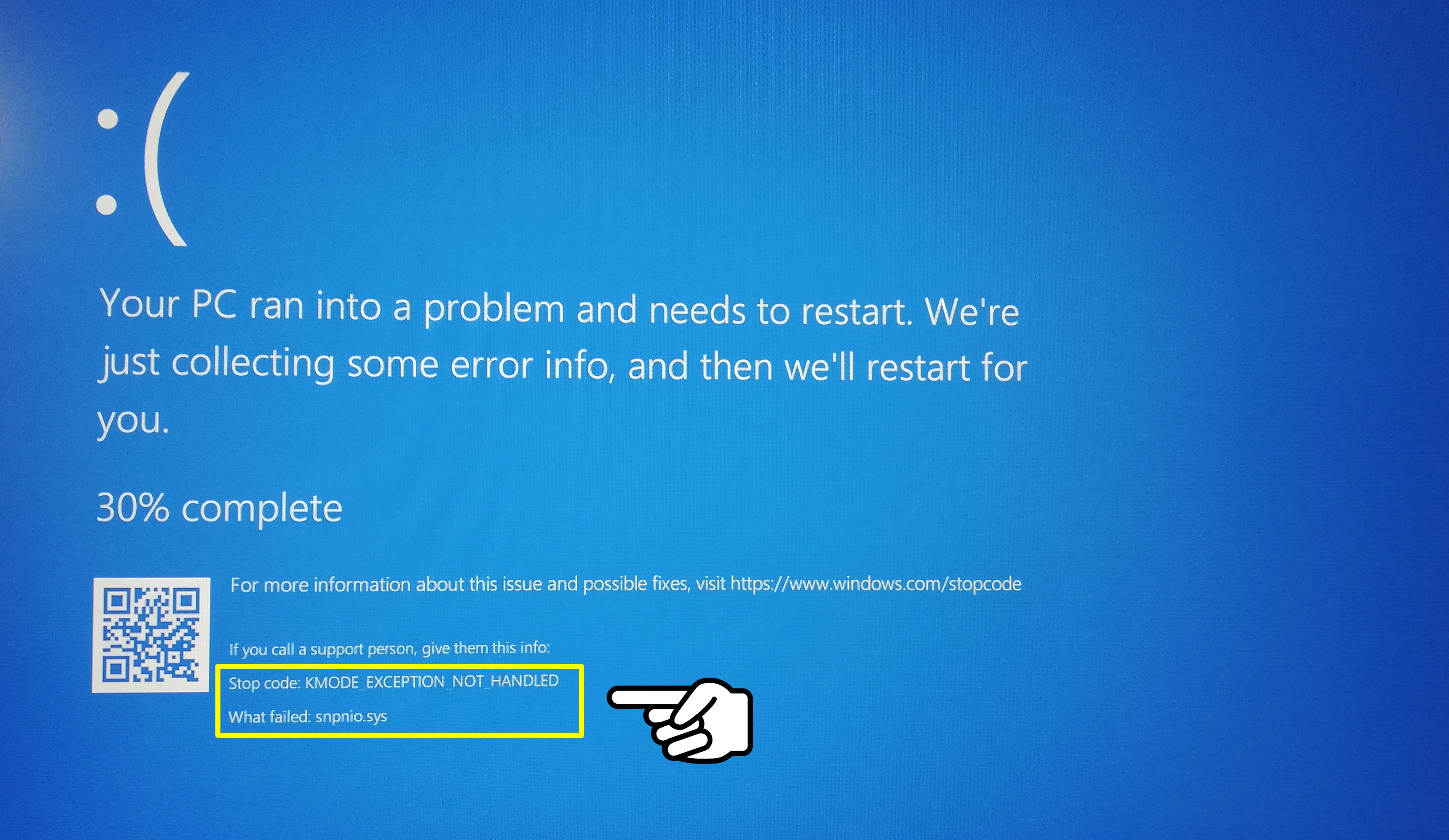

Dans de nombreux cas, Windows affiche lors de l’écran bleu ou noir (BSOD) le nom d’un fichier ou d’un pilote impliqué dans le plantage. Cette information est capitale car le code d’arrêt KMODE_EXCEPTION_NOT_HANDLED est souvent lié à un pilote qui déclenche une exception non gérée en mode noyau.
Notez le nom du fichier éventuellement affiché sur l’écran bleu ou noir (par exemple
xxxxx.sys).

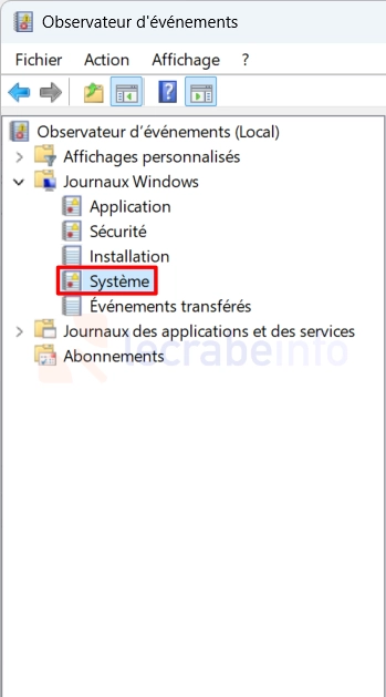

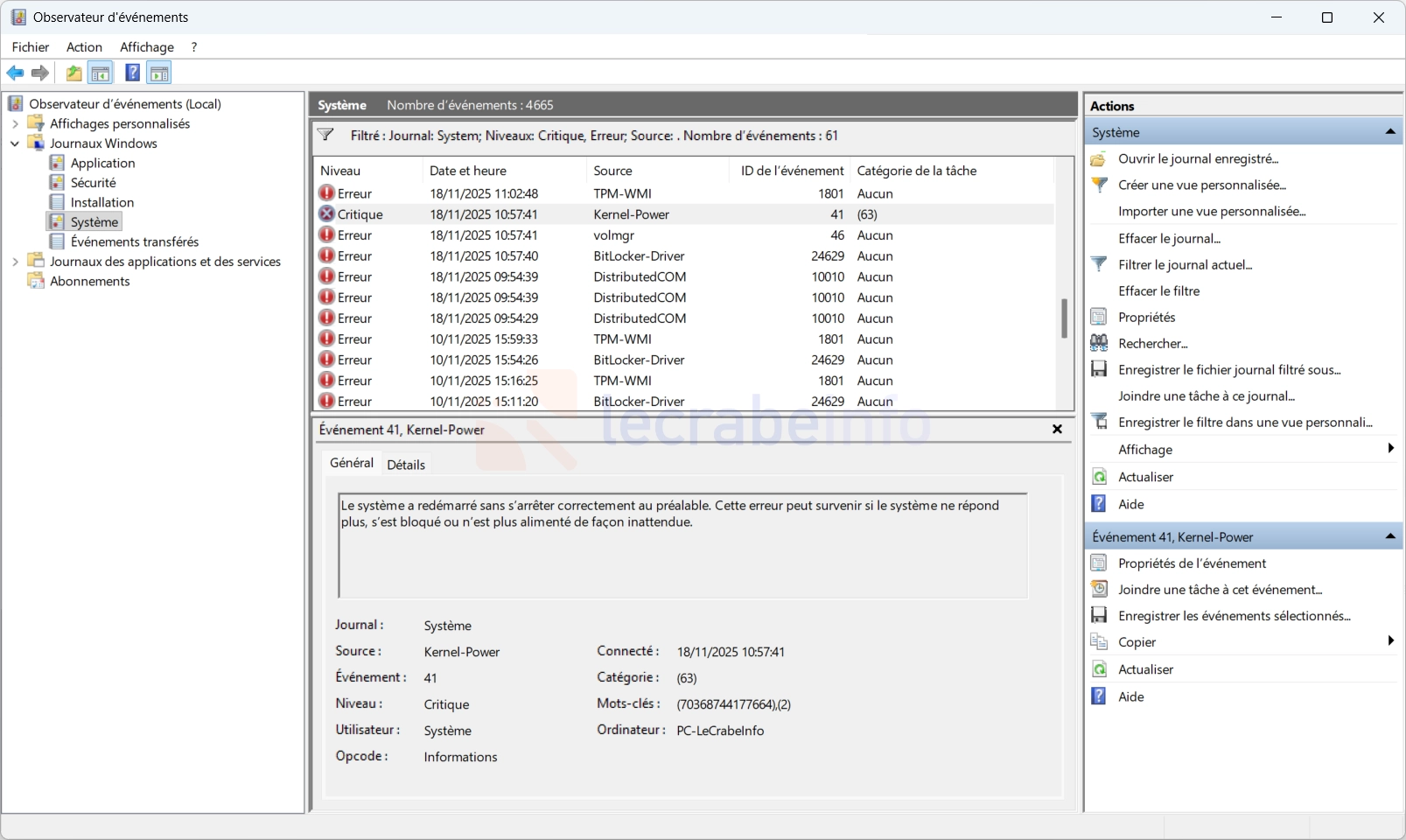

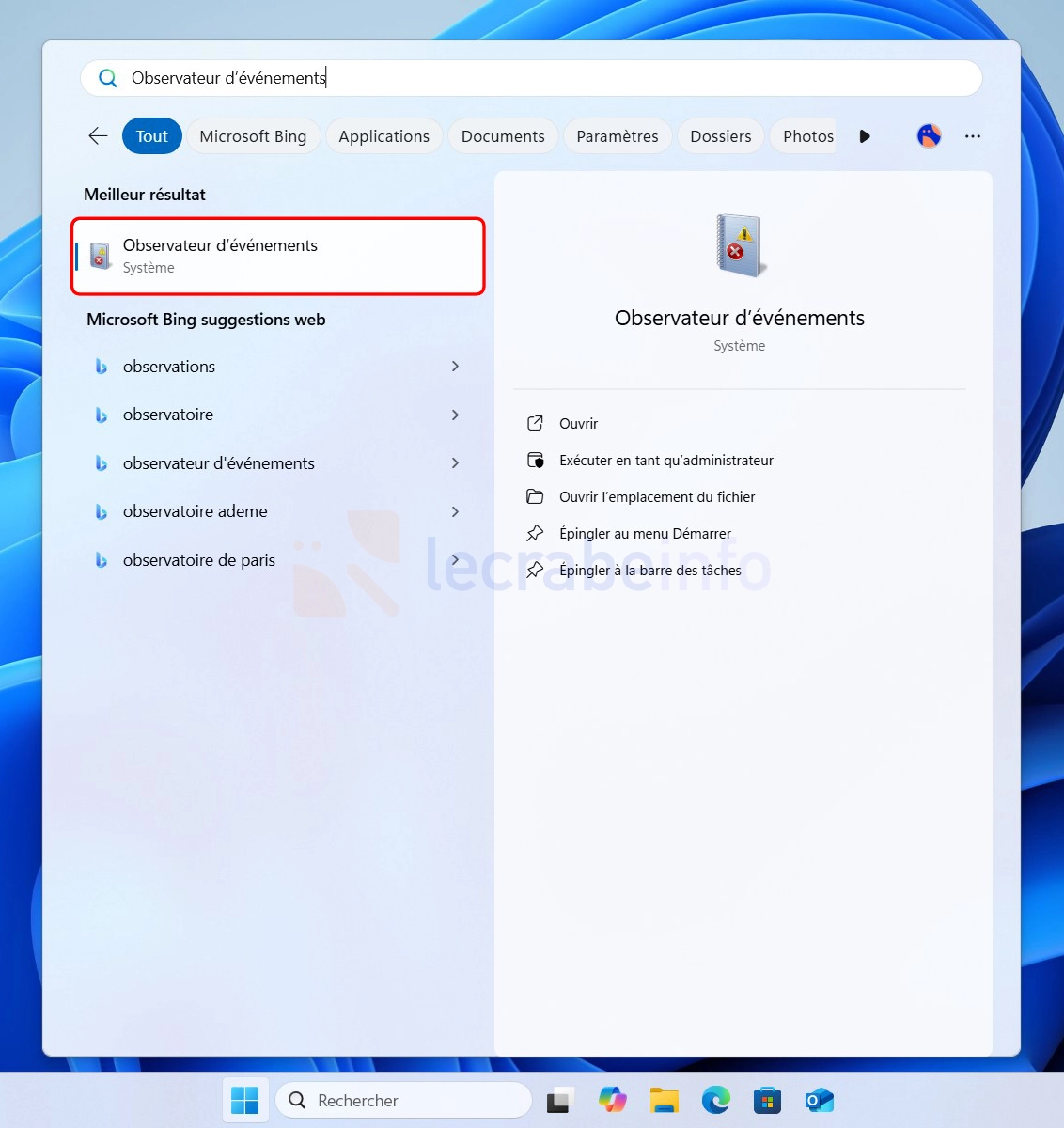

Ouvrez l’Observateur d’événements en tapant
eventvwr.mscdans la barre de recherche du menu Démarrer ou de la barre des tâches.

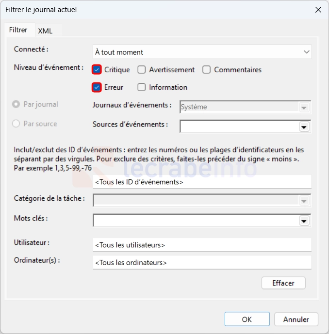

Dans le panneau de gauche, développez Journaux Windows et sélectionnez Système.

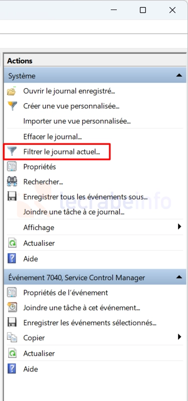

Dans le panneau de droite, cliquez sur Filtrer le journal actuel.
Cochez uniquement les niveaux d’événement Critique et Erreur, puis cliquez sur OK.
Repérez les événements correspondant à la date et l’heure où il y a eu l’écran bleu ou noir de la mort (BSOD).
Vérifiez si un pilote ou un composant est mentionné de manière répétée (dans la colonne Source ou dans la description de l’événement dans le panneau du bas).
Si le même pilote ou composant est mentionné à plusieurs reprises, il est probablement lié au problème et doit être ciblé en priorité dans les solutions suivantes, notamment en le mettant à jour ou en le réinstallant (voir solution n°2).

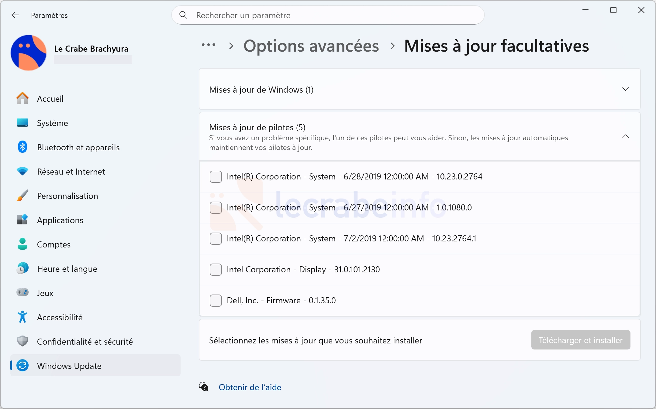

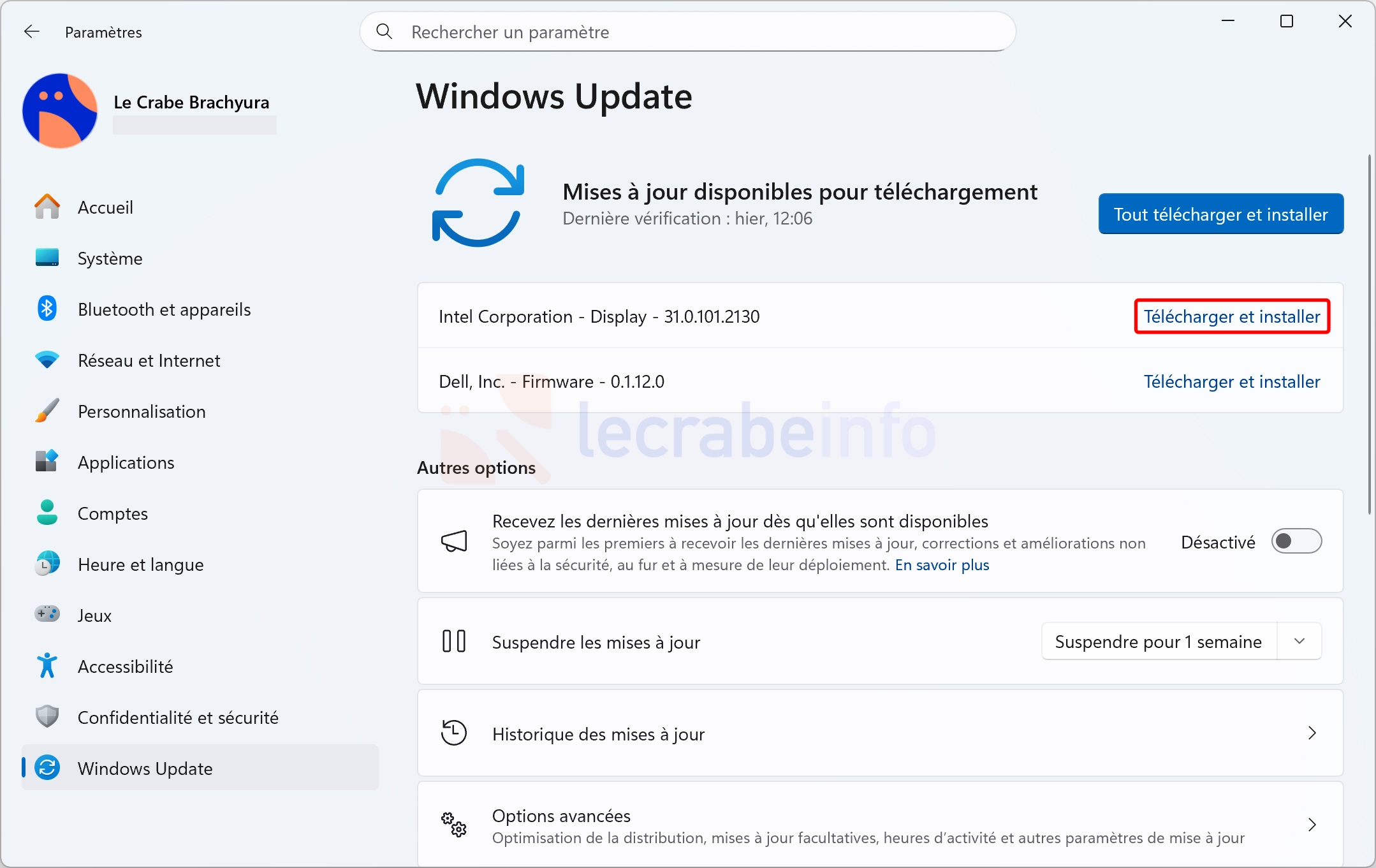

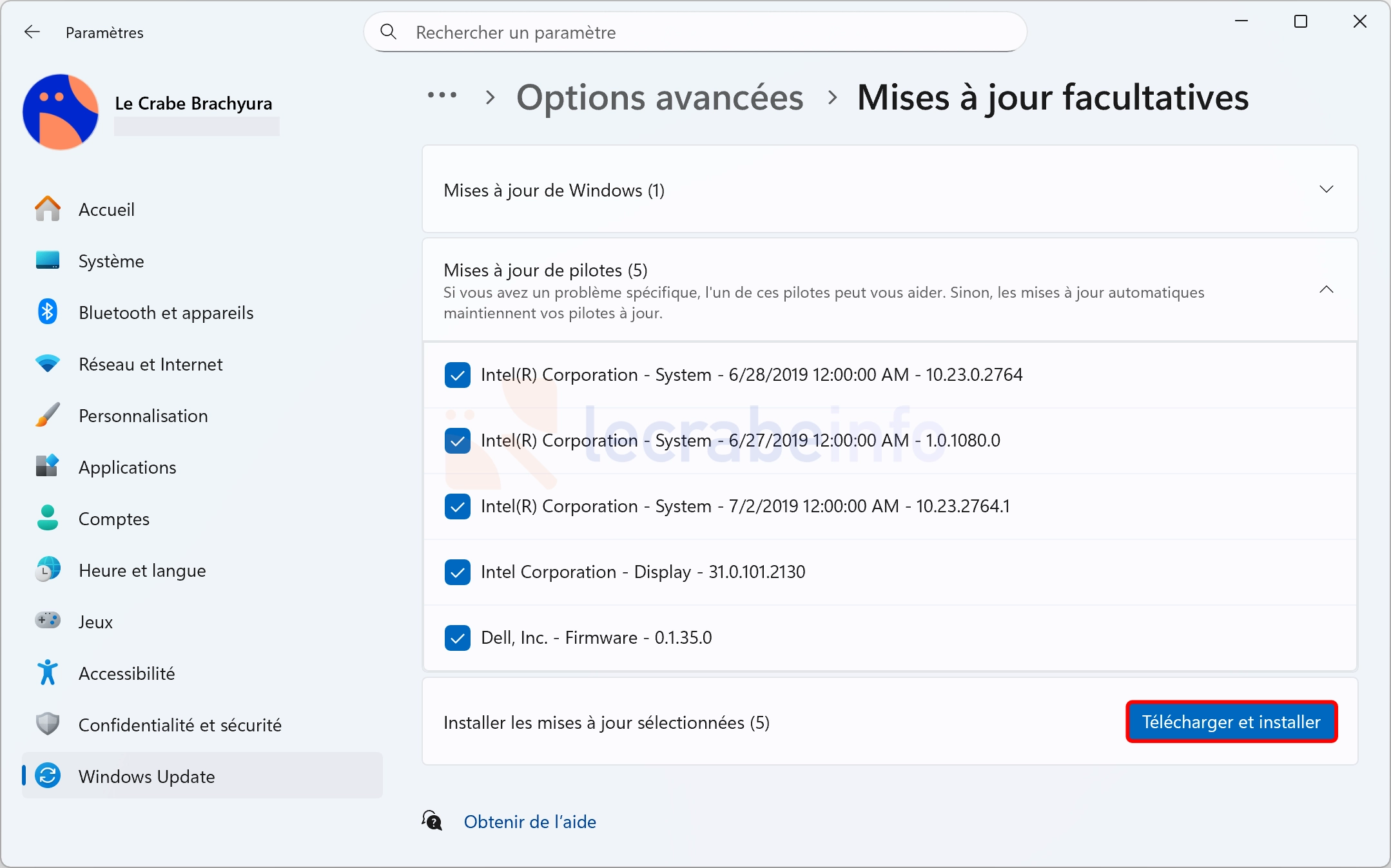

Commencez par vérifier les mises à jour de pilotes proposées par Windows Update. Cette méthode repose exclusivement sur des pilotes validés par Microsoft, conçus pour fonctionner avec votre version de Windows et privilégiant la stabilité du système. Elle permet souvent de corriger un pilote obsolète, manquant ou connu pour poser problème.

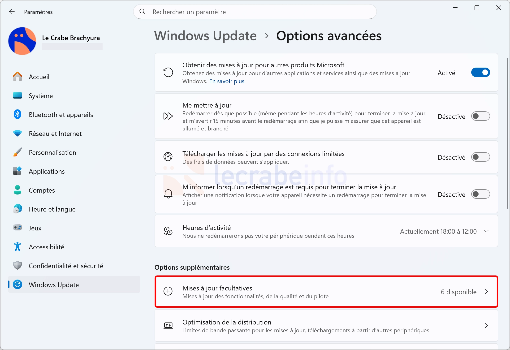

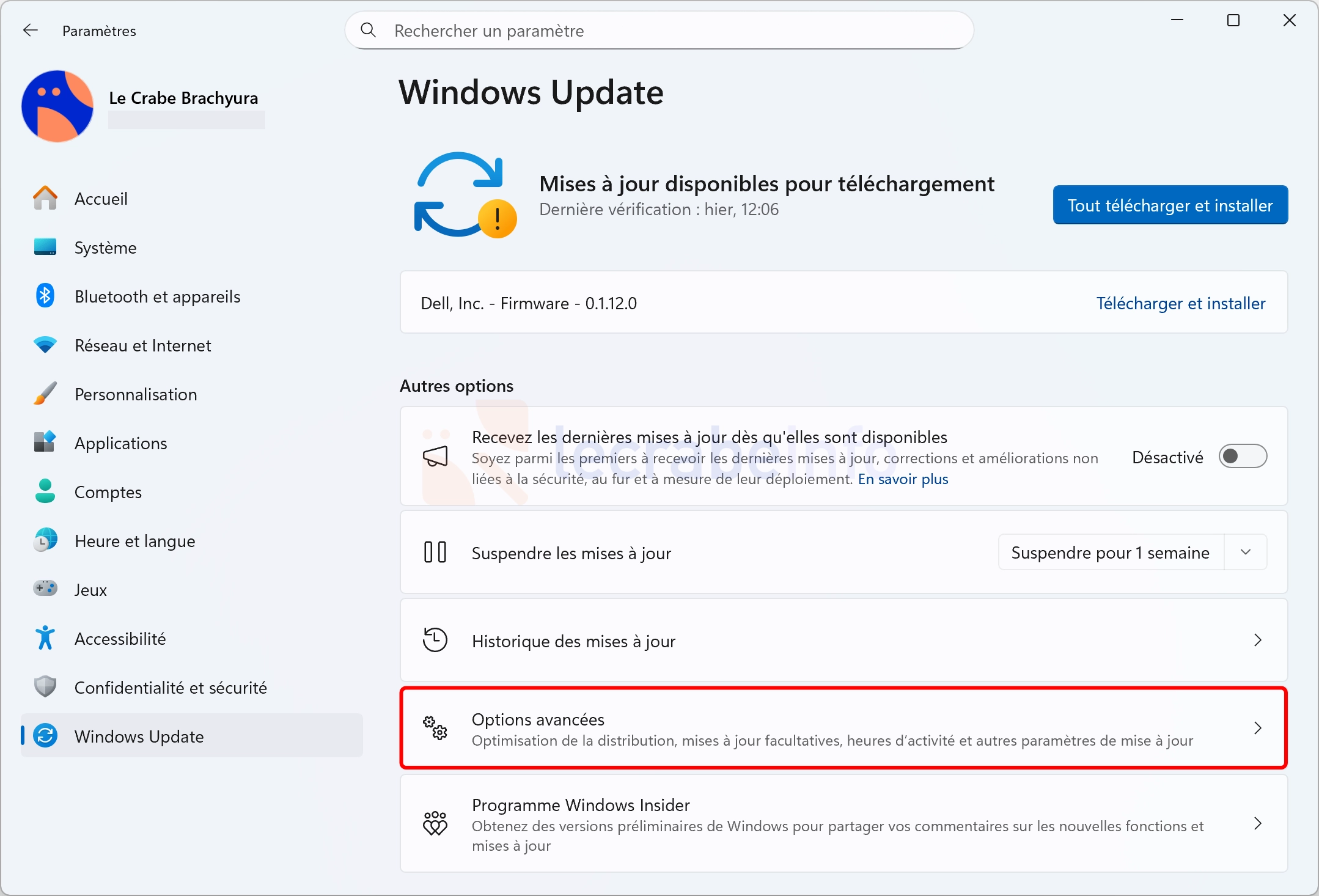

Ouvrez les Paramètres -> Windows Update.
Cliquez sur Options avancées.
Cliquez sur Mises à jour facultatives.
Développez la section Mises à jour de pilotes, puis cochez les cases des pilotes des périphériques que vous souhaitez installer.
Cliquez sur le bouton Télécharger et installer.
Sur la page d’accueil de Windows Update, cliquez sur Télécharger et installer pour chaque pilote de périphérique.
Une fois les installations terminées, redémarrez votre PC.

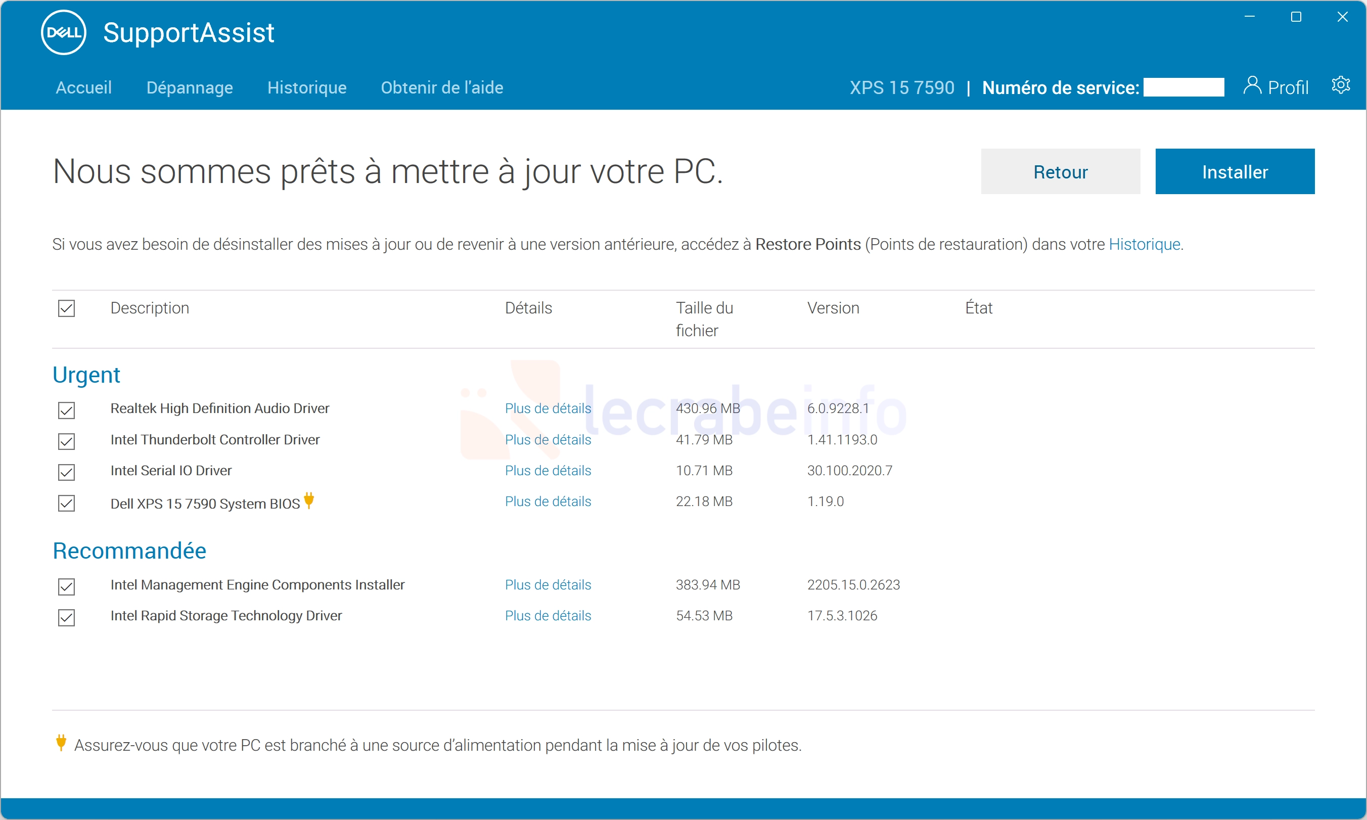

Si le problème persiste, tournez-vous vers le fabricant de votre ordinateur. Les pilotes fournis par Dell, HP, Lenovo, Asus ou d’autres constructeurs sont spécifiquement conçus pour un modèle précis et prennent en compte les particularités matérielles de la machine, comme la gestion de l’énergie, la mise en veille ou certaines interactions internes entre composants.
Voici une liste (non exhaustive) des outils de mises à jour des principaux fabricants d’ordinateur :
- Dell : Dell SupportAssist

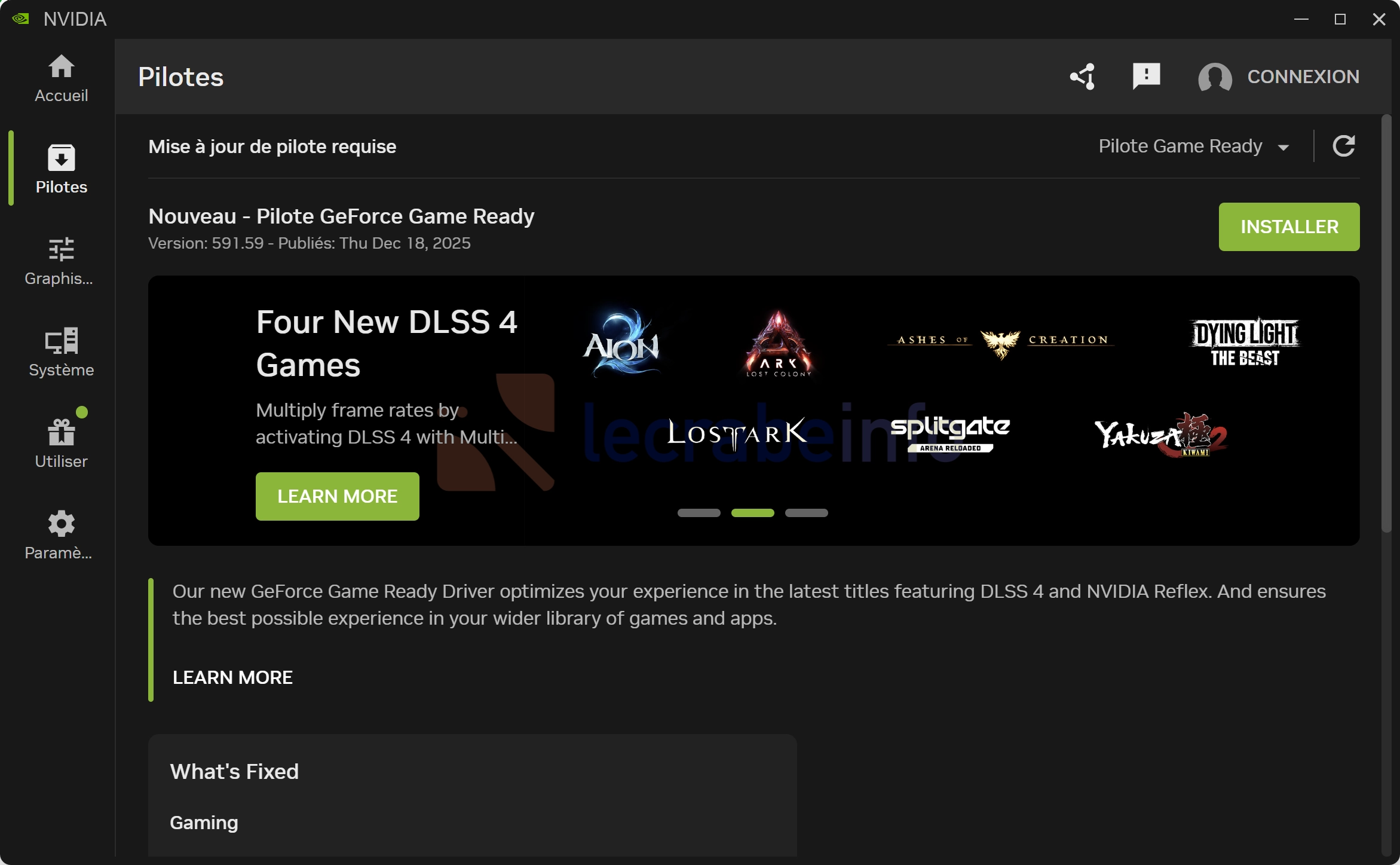

Si le problème n’est pas résolu, il est possible d’utiliser les outils proposés par les fabricants de composants (Intel, AMD, NVIDIA, Realtek…). Ces pilotes sont souvent plus récents et peuvent corriger certains problèmes spécifiques, notamment pour la carte graphique ou les composants réseau (Wi-Fi, Ethernet). Toutefois, ils sont plus génériques et peuvent ne pas être parfaitement adaptés à un PC de marque (ils doivent donc être utilisés avec prudence).
Voici les outils de mises à jour des principaux fabricants de composants :
- Intel : Intel Driver & Support Assistant
- AMD : AMD Auto-Detect and Install
- NVIDIA : NVIDIA App

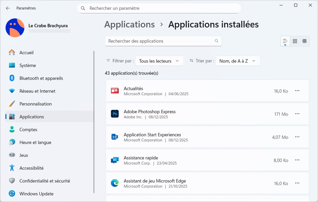

Identifiez les logiciels récemment installés ou mis à jour avant l’apparition de l’écran bleu ou noir (BSOD).
Ouvrez Paramètres -> Applications -> Applications installées.
Désinstallez en priorité :
- les antivirus tiers ;
- les pare-feux tiers ;
- les logiciels de virtualisation (ex. : VirtualBox) ;
- les logiciels d’émulation de lecteurs virtuels (ex. : Daemon Tools)
- les logiciels de gestion matérielle (RGB, monitoring, etc.) ;
- les protections anti-triche (ex. : Easy Anti Cheat).
Redémarrez votre PC.

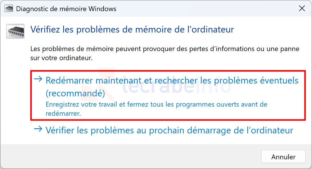

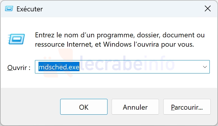

Commencez par utiliser l’outil de diagnostic de la mémoire intégré à Windows. Il permet de détecter certaines erreurs courantes de la mémoire vive sans avoir recours à un logiciel externe.
Appuyez sur Win + R pour ouvrir la commande Exécuter.
Tapez mdsched.exe, puis validez.
Choisissez Redémarrer maintenant et rechercher les problèmes éventuels.
Laissez l’outil effectuer le diagnostic de la mémoire pendant le redémarrage.
Une fois Windows relancé, les résultats peuvent être consultés dans l’Observateur d’événements. Si des erreurs sont signalées, cela indique un problème potentiel lié à la mémoire, qui peut nécessiter une vérification matérielle plus approfondie. Si vous avez besoin d’aide, consultez ce tutoriel :

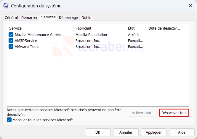

Solution n°6 : démarrer Windows en mode minimal
Lorsque l’erreur KMODE_EXCEPTION_NOT_HANDLED persiste malgré les vérifications précédentes, il est possible qu’un pilote ou un logiciel tiers chargé au démarrage soit impliqué. Démarrer Windows en mode minimal permet de lancer le système avec un nombre réduit de services et de pilotes, afin de déterminer si l’origine du problème se situe dans un composant non essentiel.

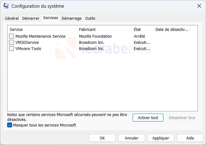

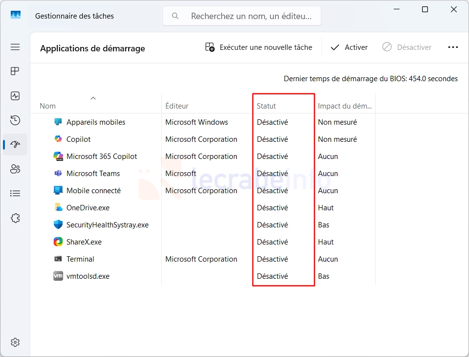

Appuyez sur les touches Win + R , tapez msconfig, puis validez.
Dans l’onglet Services, cochez Masquer tous les services Microsoft, puis cliquez sur Désactiver tout.

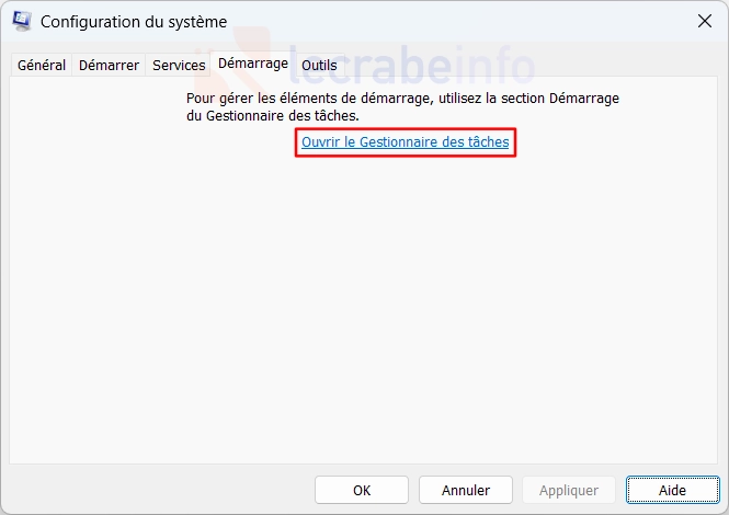

Dans l’onglet Démarrage, cliquez sur Ouvrir le Gestionnaire des tâches.
Sélectionnez un à un chaque programme puis cliquez sur Désactiver pour empêcher qu’il ne s’exécute au démarrage de Windows.
Redémarrez Windows.
Après le redémarrage, utilisez le système normalement pendant un certain temps.
Si l’écran bleu ou noir ne se reproduit plus, cela indique qu’un service ou un programme désactivé est probablement impliqué. Vous pouvez alors les réactiver progressivement, par groupes, en redémarrant à chaque fois, afin d’identifier plus précisément le composant responsable.
