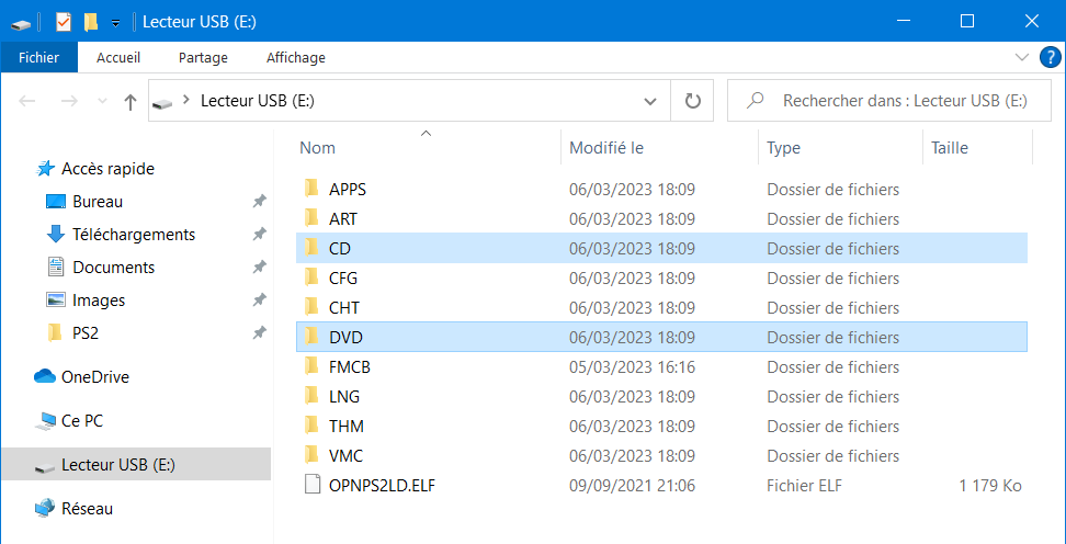

- Créez deux dossiers CD et DVD à la racine de la clé USB (si Open PS2 Loader ne les a pas déjà créés).

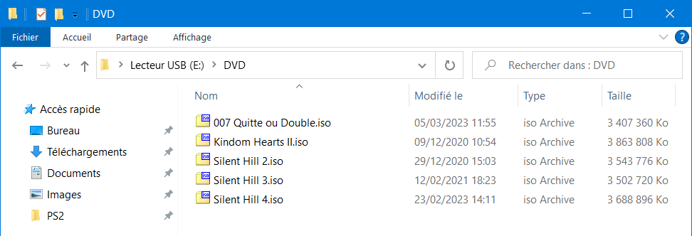

- Copiez les ISO de vos jeux PS2 dans le dossier CD ou DVD (selon le type de disque du jeu, les premiers jeux PS2 étaient en effet gravés sur CD).

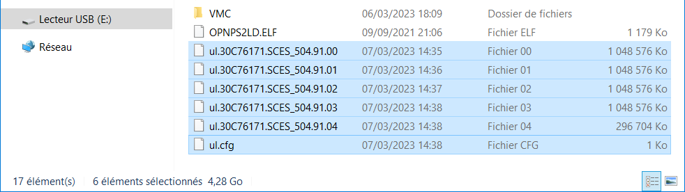

- Si votre clé USB est formatée en FAT32 et si l’image ISO de votre jeu PS2 fait plus de 4 Go, vous remarquerez que vous ne pouvez pas le copier sur la clé USB, vous avez le message d’erreur « Fichier trop volumineux » qui s’affiche.
Ceci est dû au système de fichiers FAT32 qui ne peut pas accueillir des fichiers de plus de 4 Go. Pour copier votre jeu PS2 de plus de 4 Go sur la clé USB, il va falloir le découper avec USBUtil :

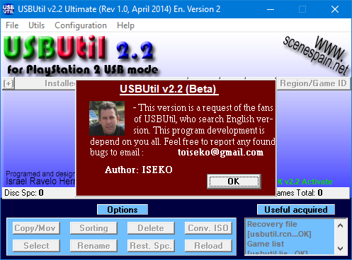

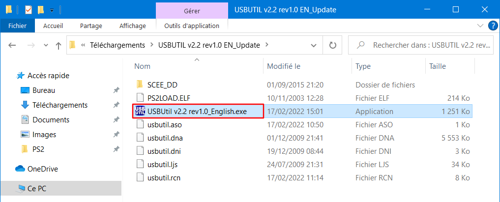

- Téléchargez USBUtil puis décompressez l’archive 7z avec 7-Zip.

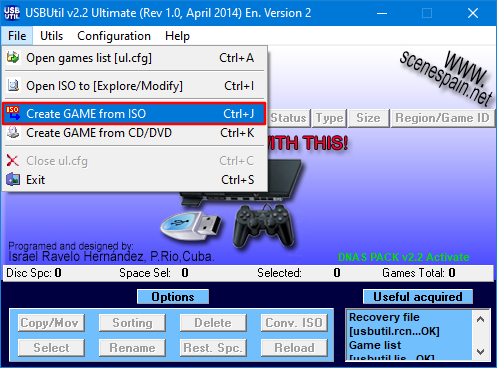

- Exécutez le fichier USBUtil v2.2 rev1.0_English.exe, appuyez sur OK au démarrage.

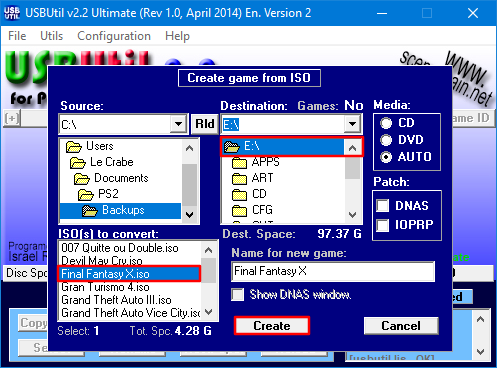

- Cliquez sur File > Create GAME from ISO.

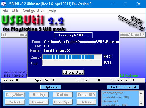

- Entrez les informations suivantes puis cliquez sur le bouton Create :
- Source : l’image ISO du jeu PS2
- Destination : la lettre de lecteur de la clé USB
- Media : Auto

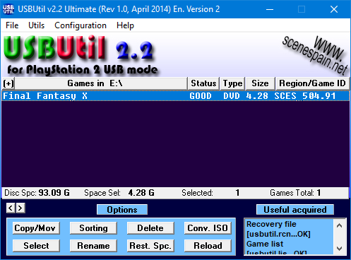

- Une fois la copie terminée, votre jeu PS2 s’affiche dans la fenêtre principale d’USBUtil.
- Vérifiez que le jeu PS2 a été découpé en plusieurs parties (fichiers ul.*) sur la clé USB.
- Répétez l’opération pour tous les jeux de plus de 4 Go.

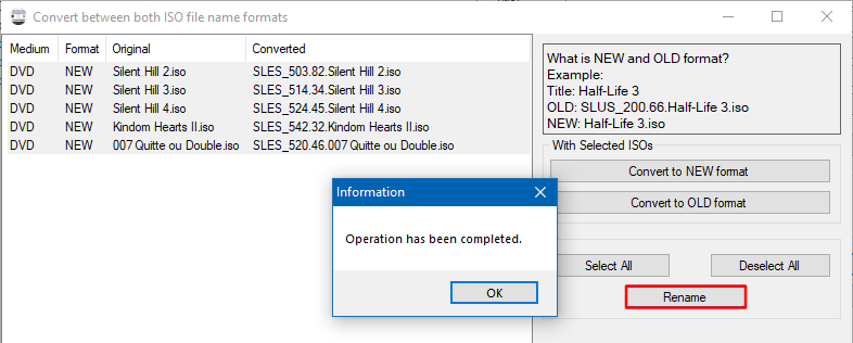

- Si OPL Manager affiche le message « X invalid files. Showing invalid files tab », c’est que certains ISO sont mal nommés, ce qui peut empêcher OPL de les lire correctement. Cliquez sur OK.
- Cliquez sur Convert between both ISO file name formats -> Select All -> Convert to OLD format -> Rename.

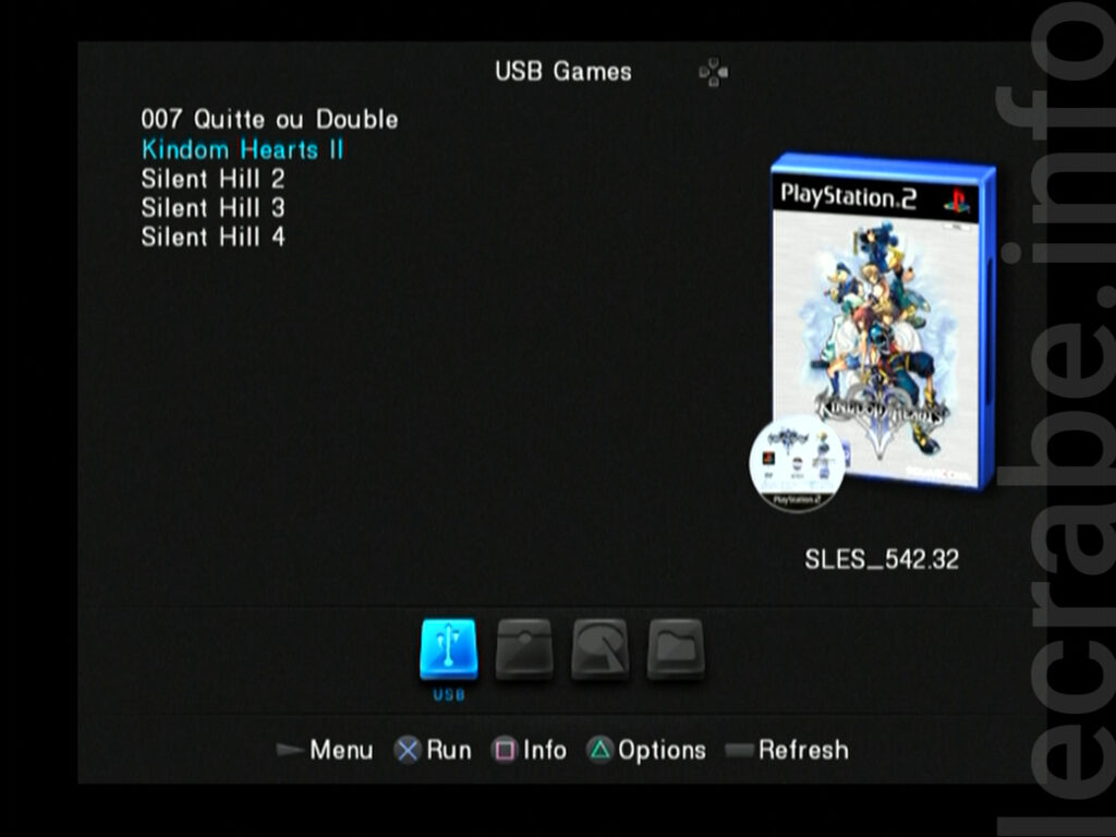

- Insérez la clé USB sur votre PS2.
- Démarrez votre PS2 avec la carte mémoire FMCB puis lancez Open PS2 Loader (OPL).
- Ouvrez le menu principal avec START.

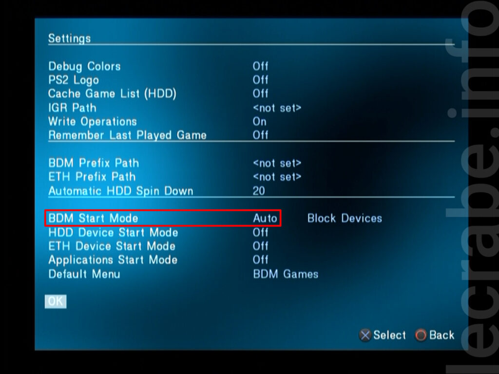

- Sélectionnez Settings puis configurez comme suit :
- BDM Start Mode : Auto (si vous voulez qu’OPL charge automatiquement les jeux PS2 sur la clé USB au démarrage) ou Manual.
- Default Menu : BDM Games (si vous voulez qu’OPL ouvre la page « BDM Games » au démarrage).
- Retournez au menu, sélectionnez Save Changes pour enregistrer les modifications.
- Allez dans la Games List en appuyant sur ○.
- Rendez-vous sur le menu USB Games avec la croix directionnelle.
- Si besoin, configurez les modes de compatibilité pour vos jeux PS2 (voir OPL Game Compatibility List) en vous rendant dans Game Menu > Game Settings.
N’oubliez pas d’enregistrer les modifications en sélectionnant Save Changes. - Sélectionnez un jeu PS2 puis appuyez sur ✕ pour le lancer !

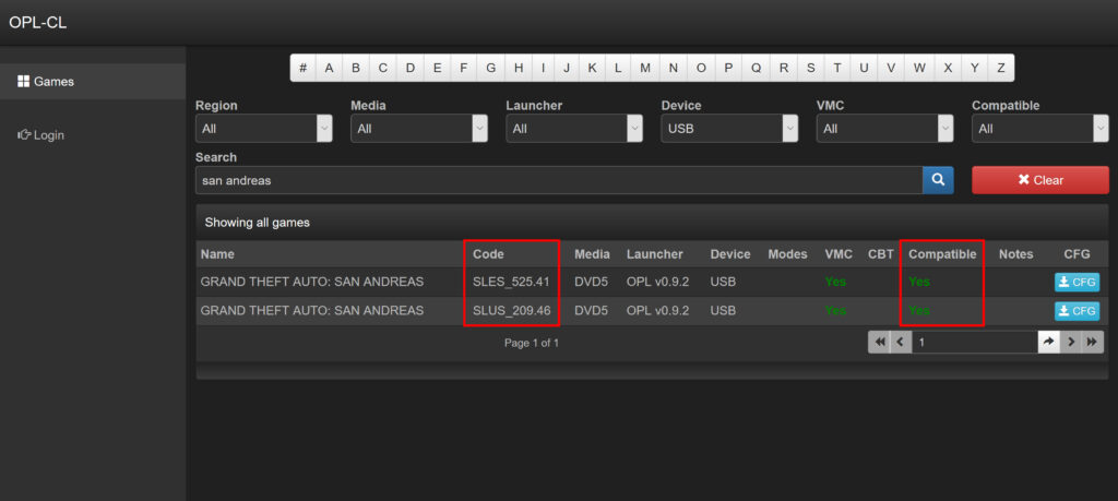

Vérifier si un jeu PS2 est compatible USB
Pour vérifier si un jeu PS2 est compatible clé USB :
- Rendez-vous sur la page web : http://sx.sytes.net/oplcl/games.aspx
- Dans Device, sélectionnez USB.
- Dans Search, saisissez le nom du jeu PS2.
- Référez-vous au code du jeu puis vérifiez si le jeu est compatible ou non USB.
