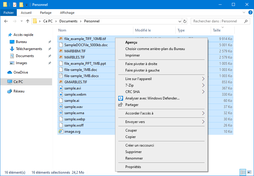

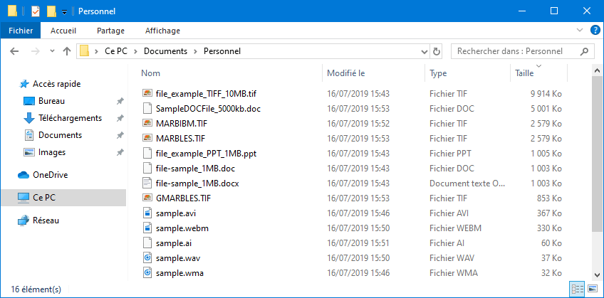

- Ouvrez l’Explorateur de fichiers.
- Dirigez-vous vers le répertoire où se trouve les fichiers et/ou dossiers que vous souhaitez compresser.
- Au choix :
- Pour créer rapidement une archive 7z compressée avec les paramètres par défaut (format d’archive 7z + compression LZMA2) :
- Pour créer une archive 7z compressée en mode expert :
- Sélectionnez 7-Zip → Ajouter à l’archive.

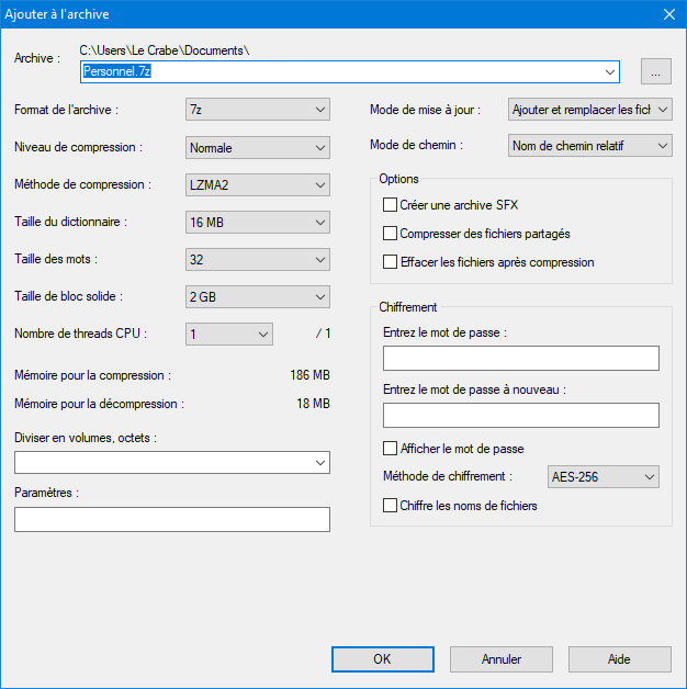

- La fenêtre « Ajouter à l’archive » s’ouvre. Beaucoup d’options sont disponibles :
- Format de l’archive : 7z (conseillé), tar, wim ou zip.
- Niveau de compression : aucune, le plus rapide, rapide, normale, maximum ou ultra.
- Méthode de compression : LZMA2 (conseillé), LZMA, PPMd, BZip2.
- Taille du dictionnaire, des mots et de bloc solide : en théorie, plus la taille est élevée, meilleure est la compression, mais tout dépend du type de fichier à compresser. Il n’y a pas de règle universelle. Le mieux est de laisser les options par défaut.
- Chiffrement : permet de chiffrer l’archive avec un mot de passe en utilisant l’algorithme de chiffrement AES-256. Un mot de passe vous sera demandé pour accéder au contenu de l’archive. Cochez la case Chiffrer les noms de fichiers pour plus de confidentialité.

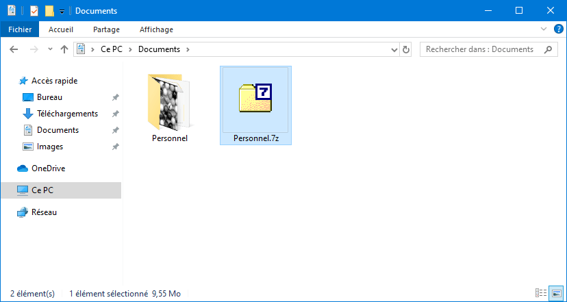

- Patientez pendant la création de l’archive 7z.
- Voilà, votre archive 7z a bien été créée !

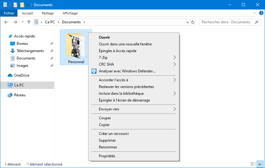

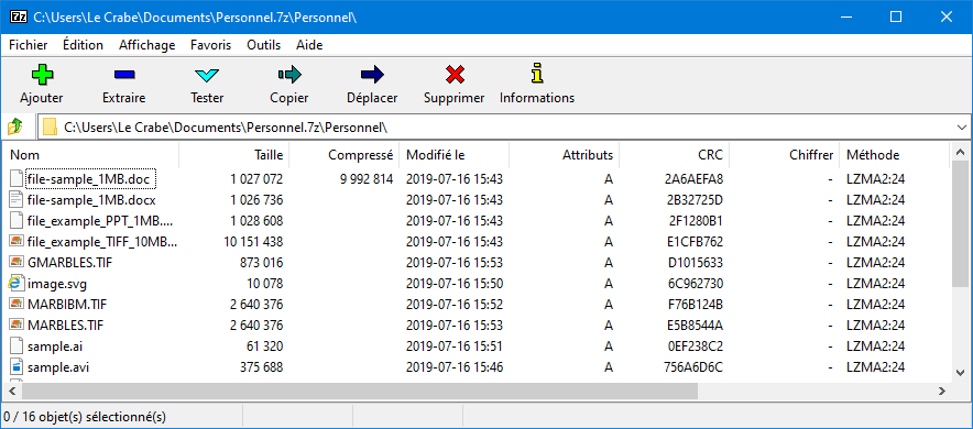

- Vous pouvez obtenir plus d’informations sur l’archive créée en l’ouvrant avec 7-Zip. Ici, nous voyons que le dossier « Personnel » de 25 Mo a été compressé à 10 Mo !
Vous pouvez également voir l’algorithme de compression utilisée pour les fichiers (ici LZMA2).

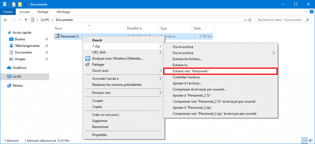

Décompresser une archive
- Pour extraire une archive, cliquez droit sur le fichier archive puis sélectionnez au choix :
- Extraire ici pour extraire le contenu de l’archive dans le répertoire courant.
- Extraire vers « [Nom du dossier] » pour extraire le contenu de l’archive à l’intérieur d’un dossier dans le répertoire courant. Privilégiez plutôt cette option pour éviter de mélanger vos fichiers entre eux si le répertoire courant en contient déjà.
- Patientez pendant l’extraction de l’archive.
- Voilà, votre archive a bien été extraite !
